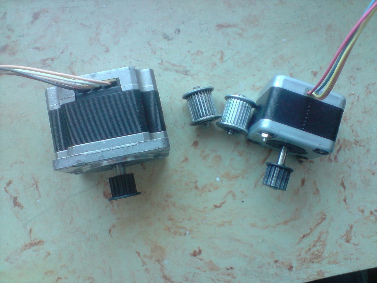

zakupiłem silniczki do projektu.
Mam nadzieje że sie bedą nadawać.
Mały na oś wzdłuż ramienia:
MINEBEA 17PM-K502-P1ST
4 wyprowadzenia
parametry silnika :
* długość/szerokość/wysokość/42/42/34
* masa ok 0,35kg
* rezystancja 1,4 Ohm
* prąd ok 1,5A
* napięcie 2,1V
oraz większy dla ruchu całym ramieniem:
Silniki krokowe SHINANO KENSHI STP-58D1020-01
jest to silnik z 6 wyprowadzeniami
parametry silnika :
* wymiary 56,5/56,5/42
* masa ok 0,45kg
* 1,8 deg/step
* prąd 1,45A
* napięcie 3,05
na obu z nich są zebatki na pasek (skok 3mm) o średnicy 13,5mm. Jaki skok moge przy takich zebatkach otrzymać przy 1/8 kroku? Według mnie wychodzi około 0.26mm ale teraz własnie z jakiej dokładnie średnicy powinno sie to liczyć, powierzchni zebów, paska albo jeszcze inaczej?

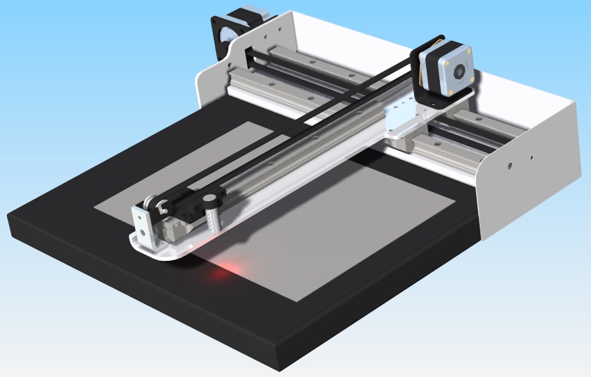

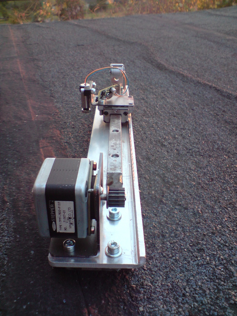

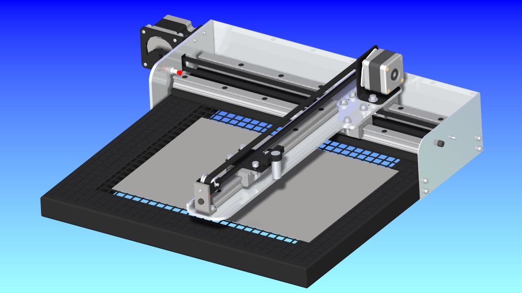

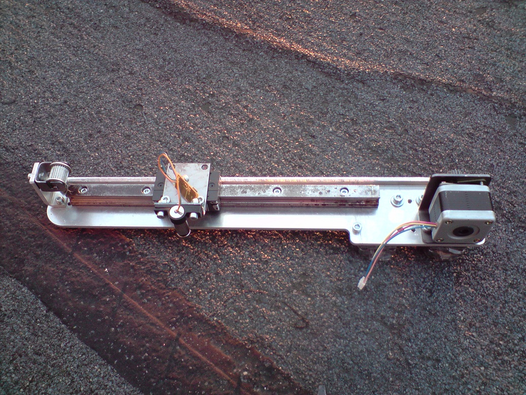

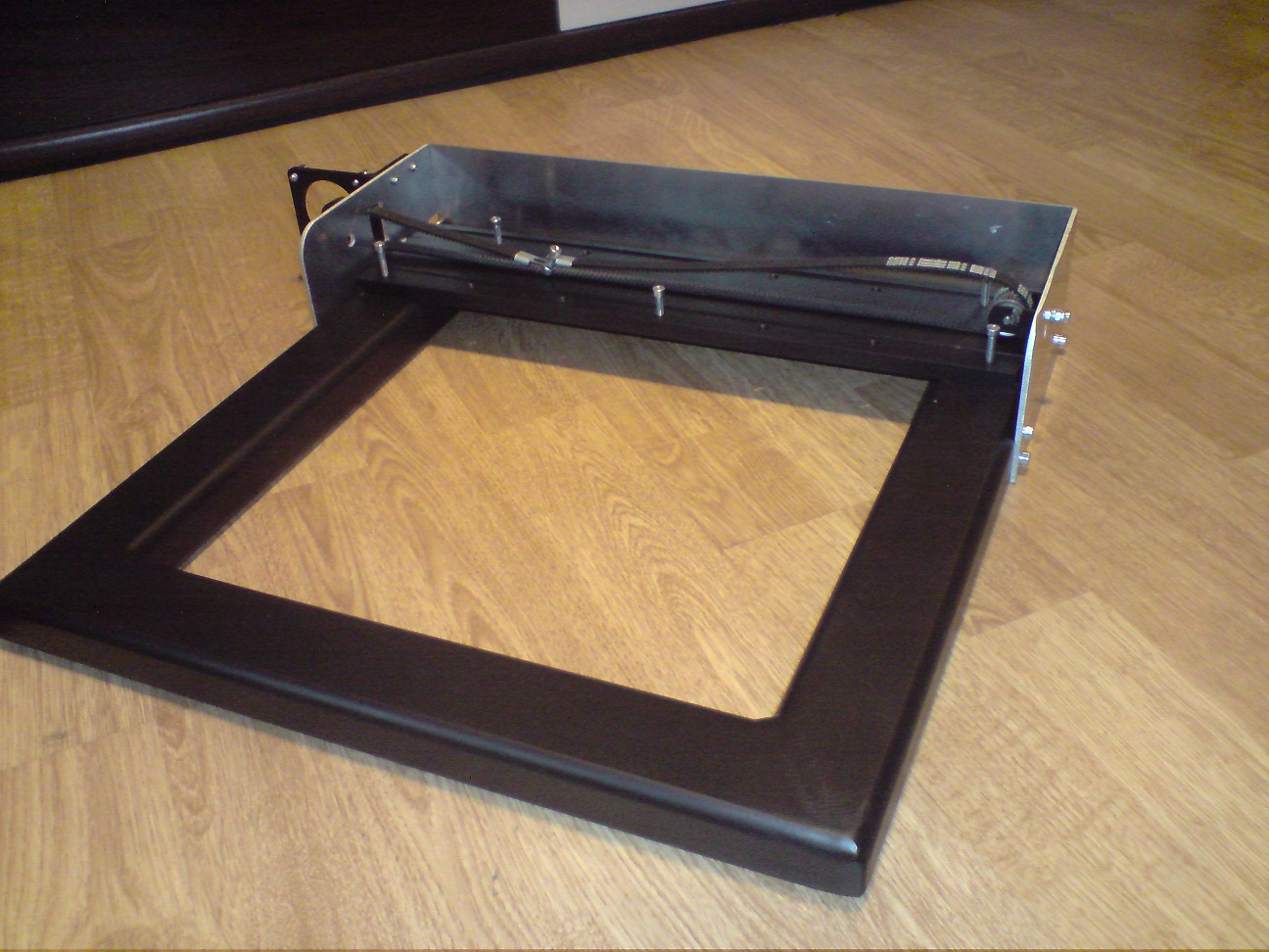

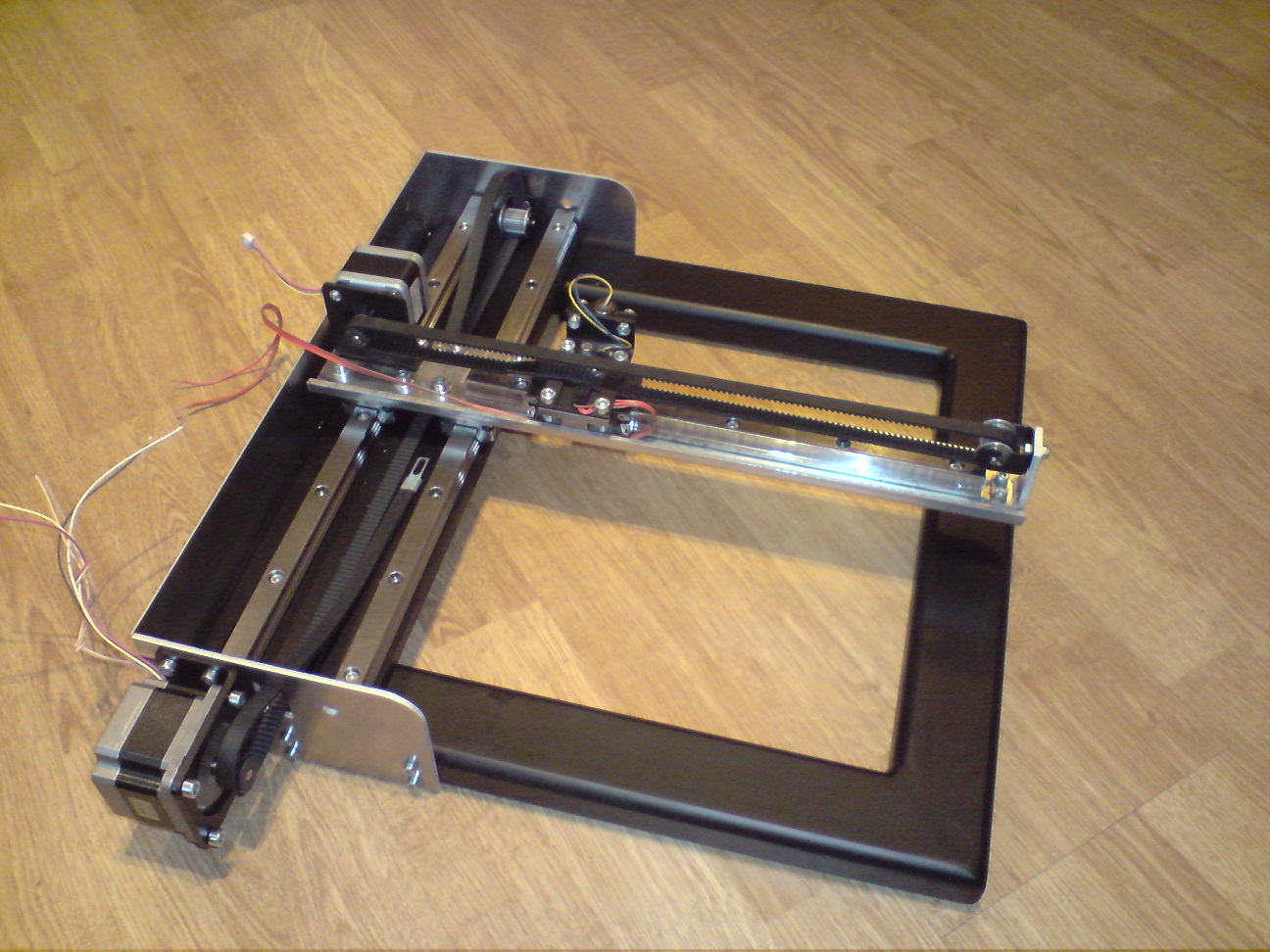

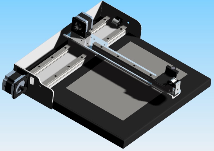

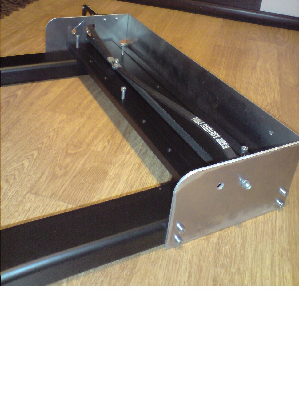

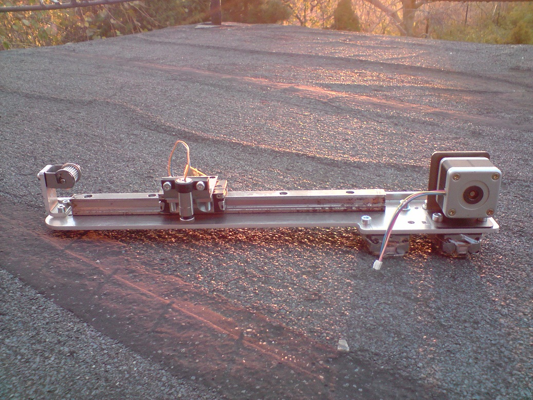

Zmiany w projekcie... jednak paski, oraz zmniejszona cała maszynka by mięc pole robocze wielkości A4. Obecnie wykonane całe ramie, brakuje tylko okablowania, kilku śrubek i pasków (zamówione). Narazie tylko tyle gdyż chce sprawdzić jakie prędkości uda sie osiągnąć i czy nie bedzie to wpadać w drgania. W teście "z reki" wychodzi około 50mm/min przepalania pianki PVC (takie ozdobnej) grubości 1mm róznych kolorów, zielone, niebieskie, czarne omijając te naj jasniejsze. Obecnie mam pożyczony jeden sterownik silnika krokowego.... więc niedługo wyniki.Obrazek

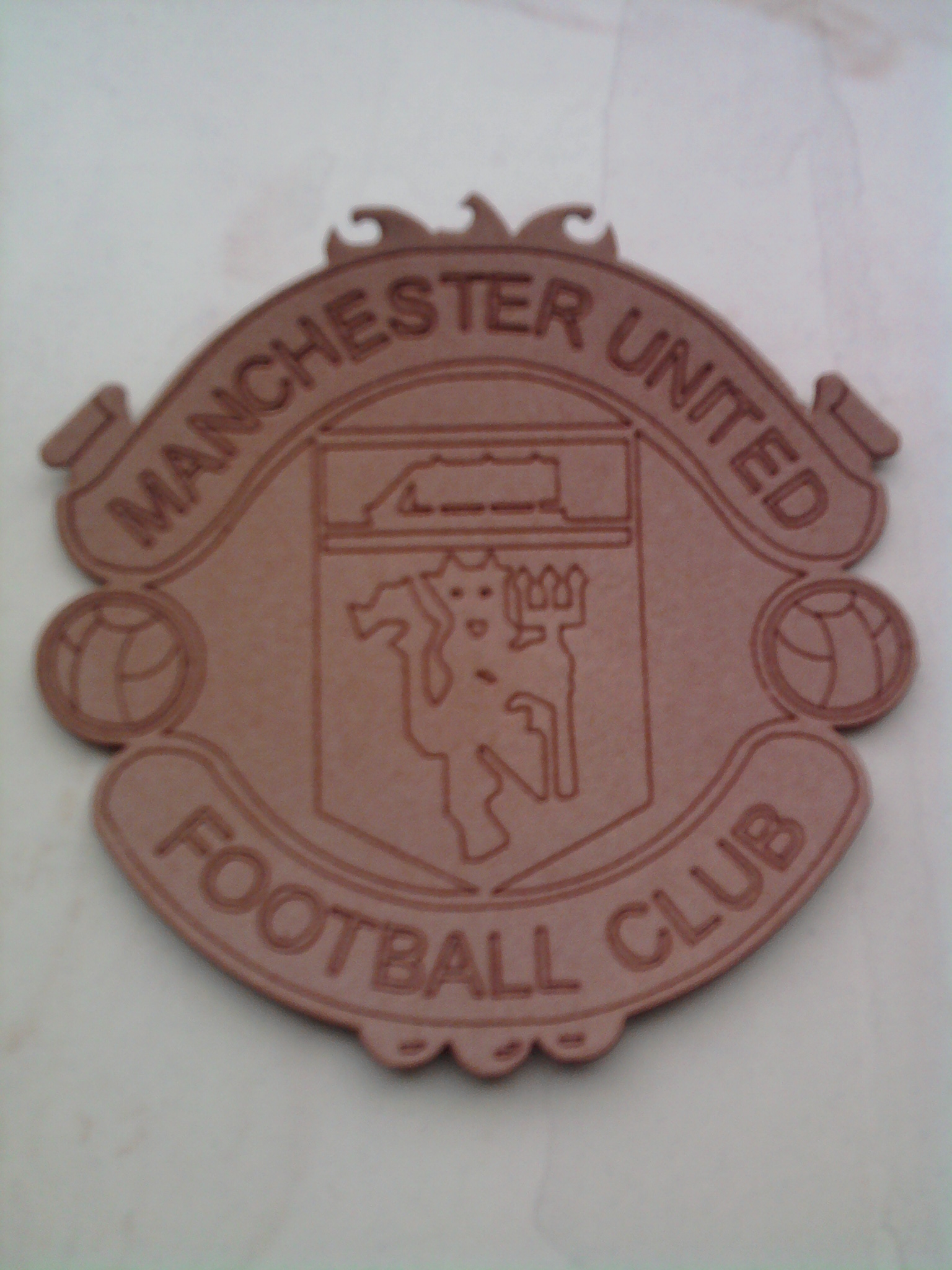

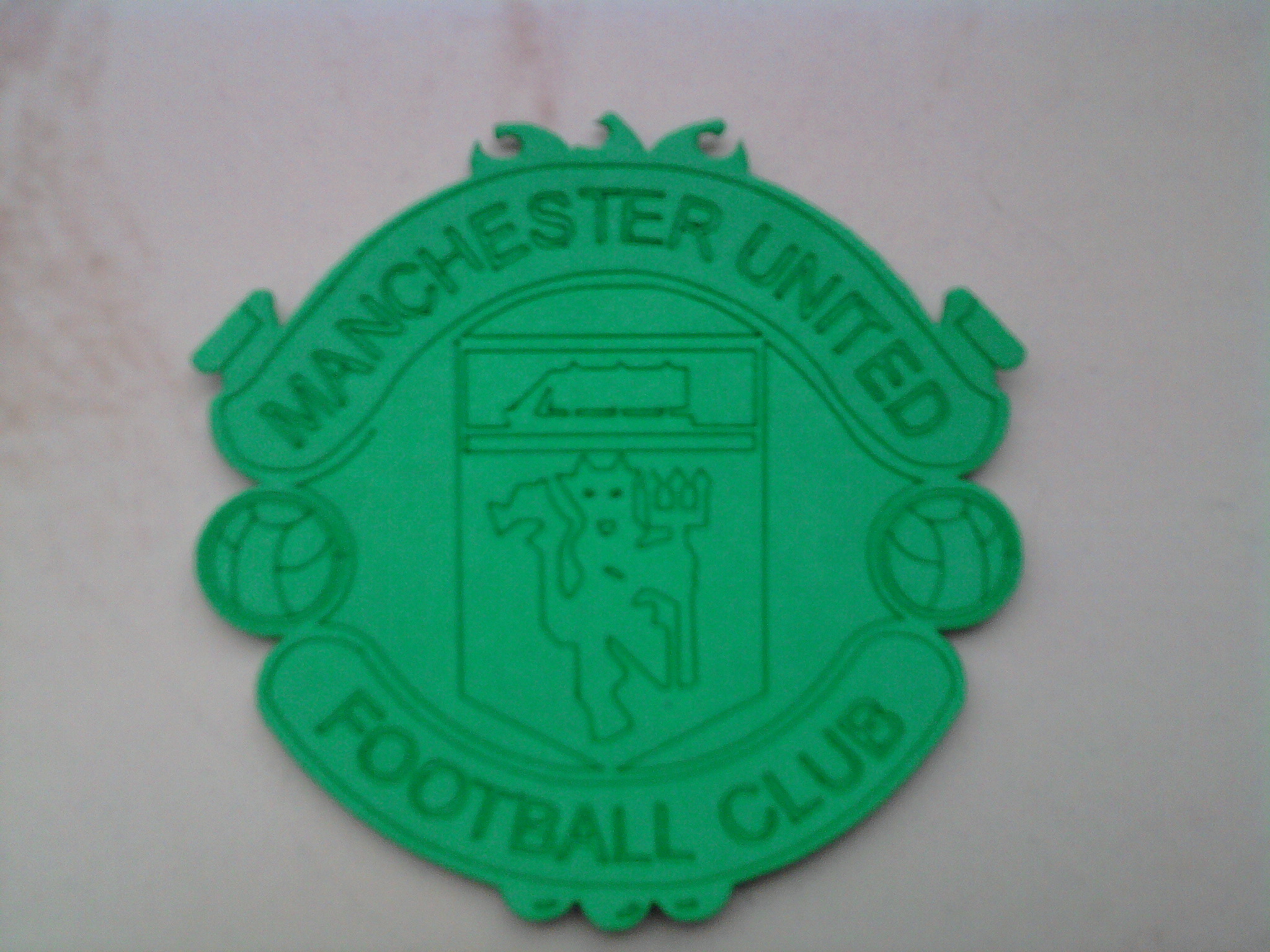

Laser odpalony:) Pierwsze testy przeprowadzone. Ruch szybki przy 15000mm/min.... ładnie wyszlo na tych paskach.... dziękuje za rade:) Co do cięcia, wybrałam dobry materiał do tego - ozdobna pianka PVC o grubości 1mm. Efekty.... ciecie ciemnych kolorów, czarny, niebieski - 130mm/min. Przy jasniejszych odpowiednio wolniej. Głebokie grawerowanie w tych samych kolorach nawet 500mm/min, a ślad zostaje nawet przy 1000mm/min. Przy jaśniejszych ta sama sytuacja żeby uzyskać podobny efekt ponad 2 razy wolniej. Zdjecia niestety słabej jakości, ale grawerowanie wyszło rewelacyjnie.. Sterowniki zakupiłem z allegro, 2.5A 1/8krok, plyta glowna ta za 60zl. Zasilanie jeszcze nie zakupione, wiec do silnikow zasilacz z laptopa 19.4V, a reszta z komputera pociągnięte.
