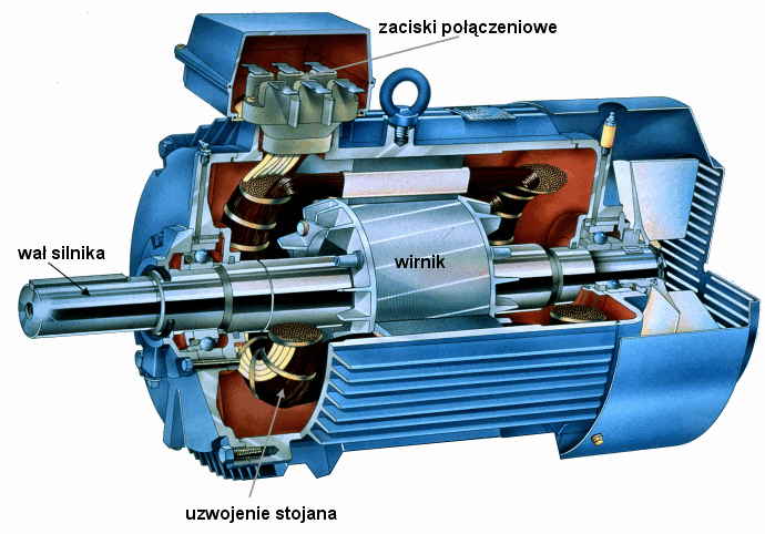

Strike - zrob sobie z silnika BLDC z plaszczem wodnym (tuleja ER8 na os silnika)

Ale silnik to raz że ma ch*** łożyskowanie a ja jednak będę robił dość dokładne elementy. A dwa że w silnikach są na ogół jedynie łożyska kulkowe i nie panuje się nad dokładnym zagłębieniem.
Więc silnik BLDC się nie nadaje na wrzeciono, zresztą jak każdy normalny silnik. Chociaż byłby fajna opcją bo przy zewnętrznym sterowaniu dałoby się sterować obrotami.
