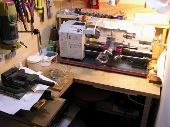

W jednym metrze mieści się też Opti 180x300 Vario. Na dowód mam zdjęcie :)
Od ściany do ściany jest 97cm. Blok, drugie piętro - sąsiedzi się nie skarżą (na wszelki wypadek tokarka stoi na piance gumowej)
Grg
