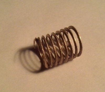

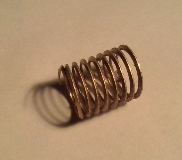

w tulejce zrywa się gwint, najpierw tuleja konika przy kręceniu korbką chodzi ciężko, potem nagle czuć zrywany gwint i szlus - tulejka do dorobienia :wink:
u mnie po rozbiórce konika wyskoczyła taka sprężynka ze zwoju gwintu nakrętki brązowej...
tulejkę zamówiłem u kolegi hornet6 z allegro, szybko tanio i dobrze, polecam :smile:

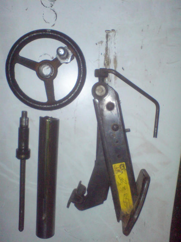

Post napisał: ostanislaw » 01 sty 2016, 13:45
Dorabiałem tuleję i śrubę do konika w TUE 35 Wykorzystałem śrubę pociągową z uskodzonego lewarka podnośnika samochodowego do VW (wyłamane ucho w nakrętce). Śruba trapezowa ma wymiar12X2 i jest lewozwojna.
Można bez problemu znależć na giełdzie lub w internecie. Kupując sprawny podnosnik można również wykorzystać również nakrętkę. Zarówno śruba i nakrętka jest przystosowana do przenoszenia znacznych obciążeń wzdłóżnych.

Post napisał: ostanislaw » 02 sty 2016, 19:46

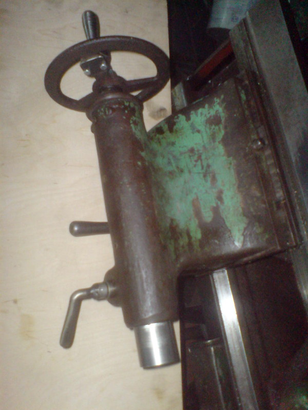

Zdjęcia nie w tej kolejności co trzeba ale dobrze że są. Śruba wchodzi na ok 25mm w część mocującą, i jest sprzęgnięta za pomocą kołka 3mm. Nakrętka w tulei (nie widoczna) długość ok30mm wykonana z brązu (oryginalną miałem uszkodzoną). Tuleję wykonałem z wałka stalowego fi45 i przetoczyłem na 40,5mm.
Długość tulei 255mm
Maksymalne wsunięcie tulei do konika 235mm
Minimalne wsunięcie 100mm
Ruch roboczy tulei 135mm (- miejsce na płetwę wiertła)
Tuleja w koniku przy maksymalnym wysunięciu 100mm
Długość gwintu śruby ok 160mm
Problem mam z ze stożkiem bo tuleja jest z miętkiej stali i będę musiał wstawić tulejkę redukcyjną Morsa 4/3.
Moze ktoś to już to robił podpowie czy tulejkę wbić i pospawać spawem czy wkleić np na distal?
Pozdrawiam i życzę wszystkim Szczęścia w nowym roku.

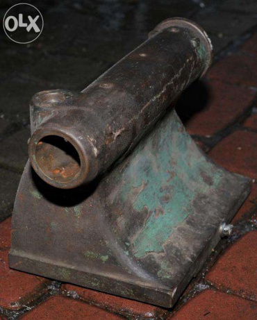

Korpus konika z OLX

Tuleja i śruba wymontowana z korpusu
i Lewarek typu zjakiego zastosowałwm śrubę
Konik z podstawą na łożu
