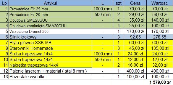

Przedstawiam Kolegom wstępny kosztorys frezarki. Mam takie pytanie czy Koledzy by podpowiedzieli jakie części można zamienić by jeszcze koszty zbić ?
Zapomniałem zaznaczyć że silniki krokowe są o mocy 2 Nm.
Pozdrawiam. ; )
Tomek

Post napisał: jacek-1210 » 09 mar 2012, 23:17
Jak jeszcze zbić koszty tego nie wiem, ale chyba wiem czego jeszcze wycena nie uwzględnia:
1. Łożyska zamknięte/otwarte na jedną z osi 4 szt.
2. Prowadnice na jedną z osi (?)
3. Obróbka śrub trapezowych
4. Sprzęgła śruba - silnik
5. Mocowanie silników (nie wszystko da się zrobić z lasera)
6. Łożyska śrub trapezowych
7. Uchwyty nakrętek trapezowych
Mógłbym chyba wymienić jeszcze trochę.... :neutral:
