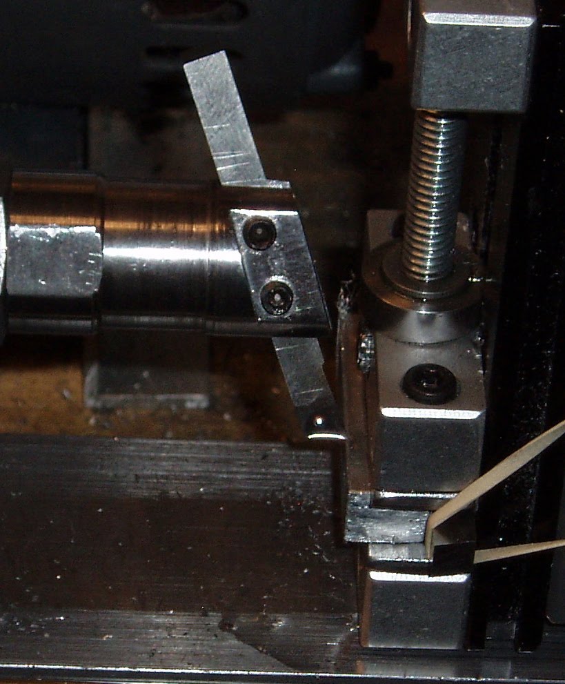

Jeśli sfrezować trzonek to tylko z wysokości, szerokość jest nieistotna, może wystawać trochę z imaka. To nie przeszkadza.
Można frezowanie zrobić nawet w tokarce. nóż zakładasz w imak spodem do wrzeciona (czyli przykręcasz go leżącego na boku, oczywiście równolegle do uchwytu tokarskiego) w uchwycie mocujesz frez i już możesz frezować spód trzonka. Dobrze jest do tej operacji suport zablokować a pod frez podjeżdżać na głębokość skrawania szufladką imaka.
coś podobnie jak tu (tu co prawda jest przystawka mocowana zamiast imaka i szufladki , ale zasada ta sama)
wystarczy jak do takiego imadełka Obrazek od spodu śrubami (przez te długie otwory po jednej i drugiej stronie imadła) przykręcisz poprzeczną listwę (np 16x16) do mocowania w imaku. na podłużnych otworach mocowania imadła możesz regulować wysokość przedmiotu do osi frezu.
I wygląda to tak
A jeszcze lepiej by było dać imadło krzyżowe
Obrazek wtedy można przestawiać wysokość obrabianego elementu bez luzowania śrub.
zamiast frezu można użyć, zwłaszcza do frezowania większych powierzchni tzw "fly cutter" gdzie elementem roboczym jest nóż tokarski
Można go bez problemu, dowolnej wielkości, sobie samemu zrobić też w tokarce http://metalworking.majosoft.com/html/f ... kopje.html
