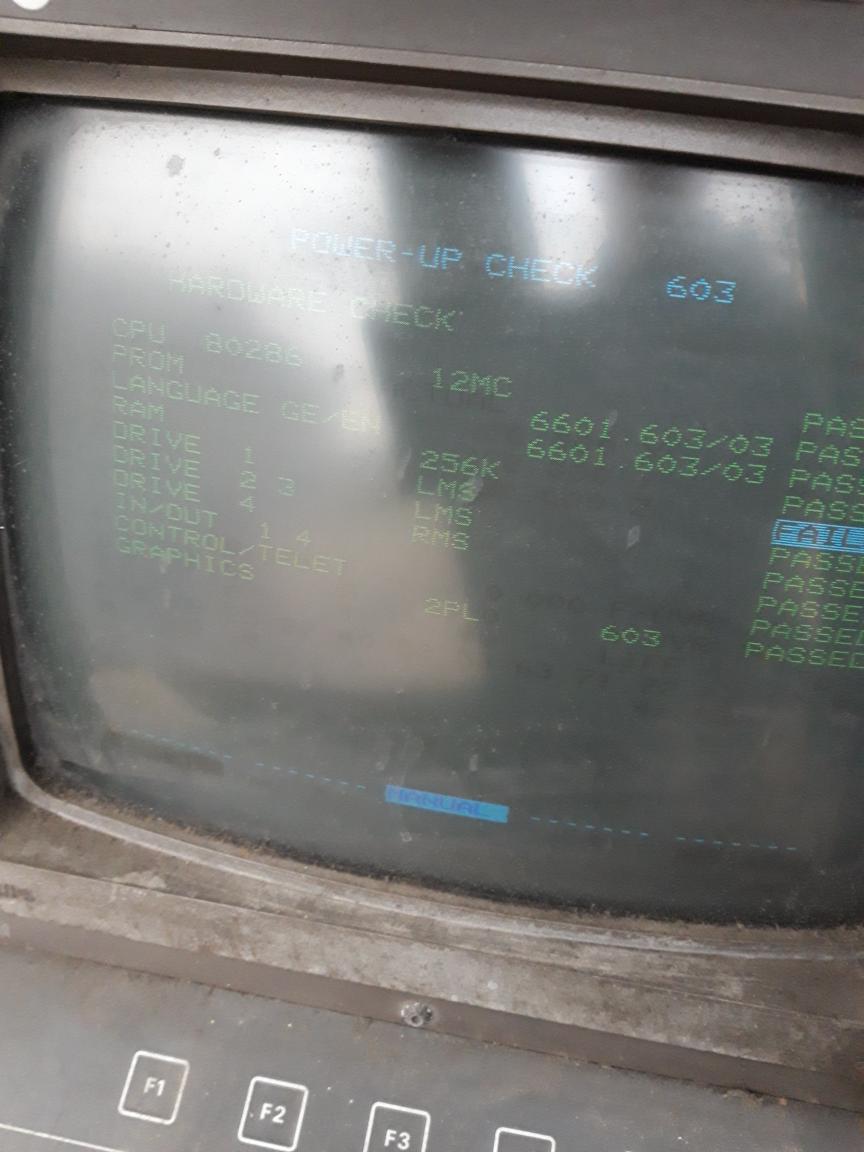

Witam a co oznacza to na monitorze jakis ← blad sterowanie philips 432 maszyna ma magazyn. [email protected]

To opisze mi ktos co tam sie wyswietla na ekranie

Czemu chyba jest tam jakis blad

opisane tutaj: https://de.industryarena.com/forum/phil ... 83987.html
Oznacza mniej więcej że ​​albo system pomiarowy 2. Oś jest brudna lub głowica pomiarowa i / lub karta systemu pomiarowego jest uszkodzona.
