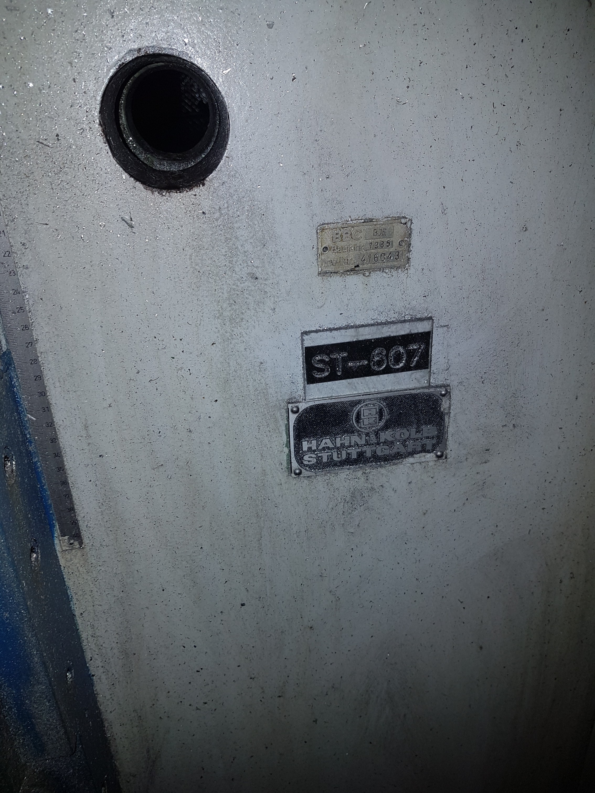

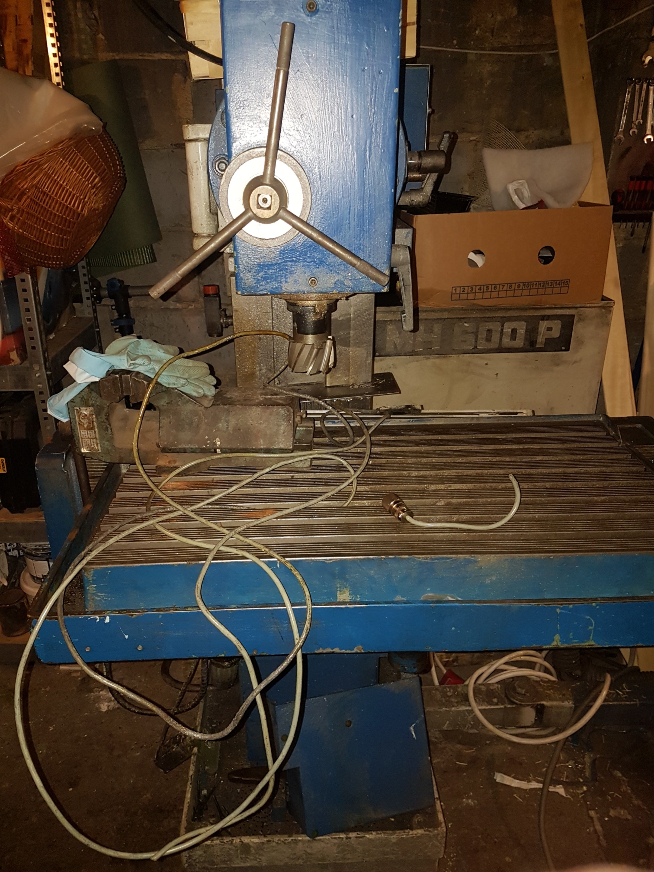

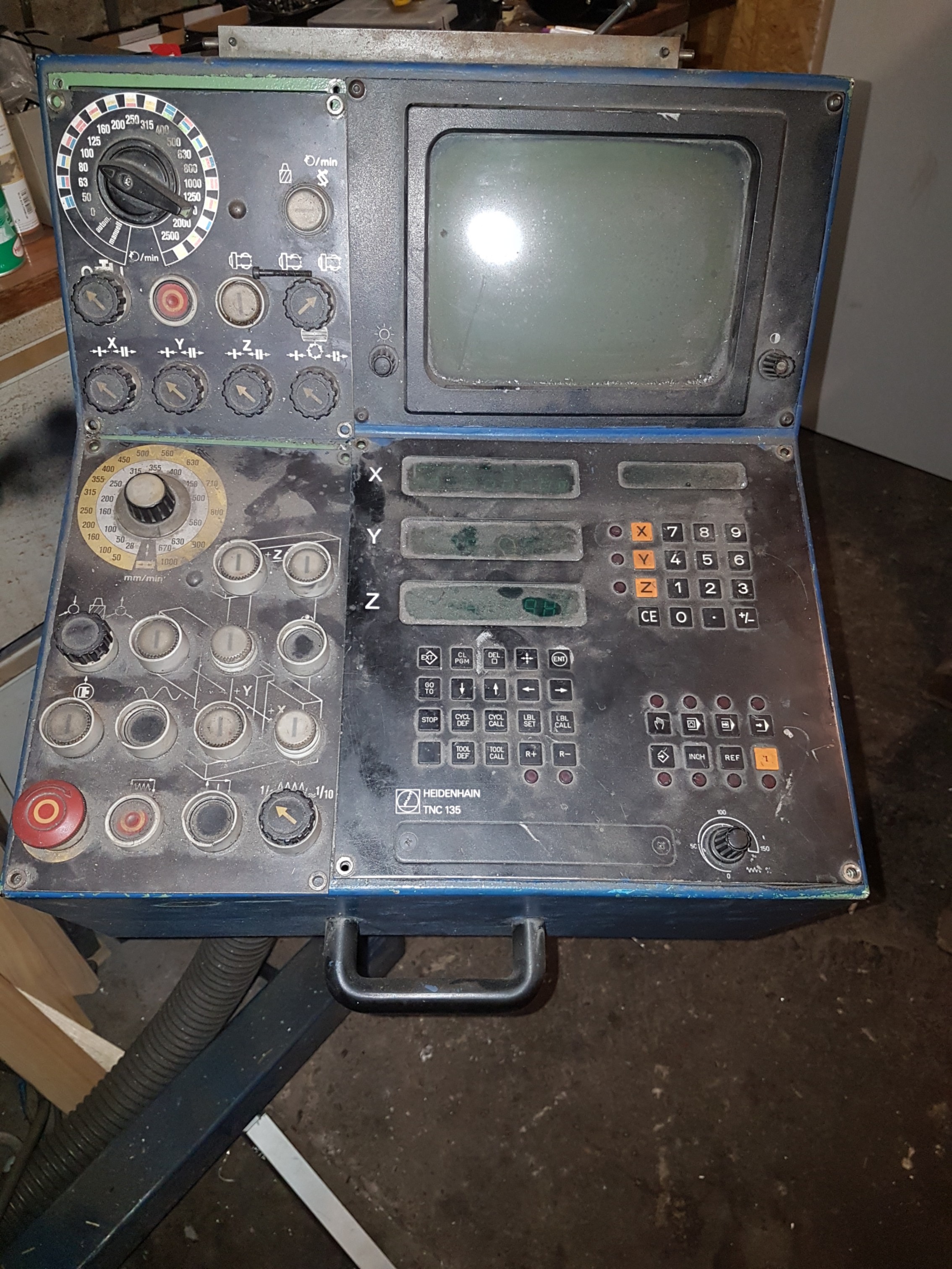

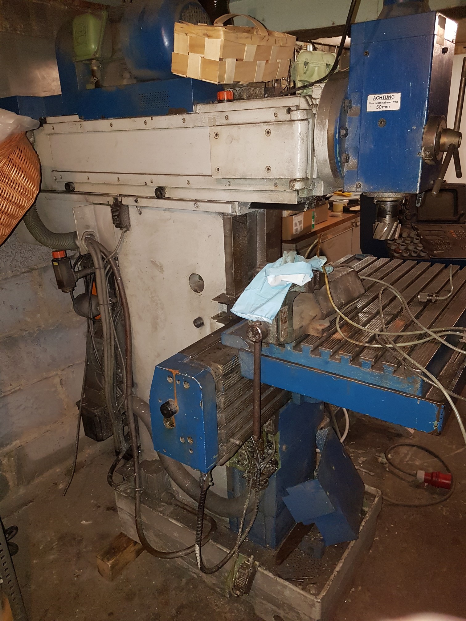

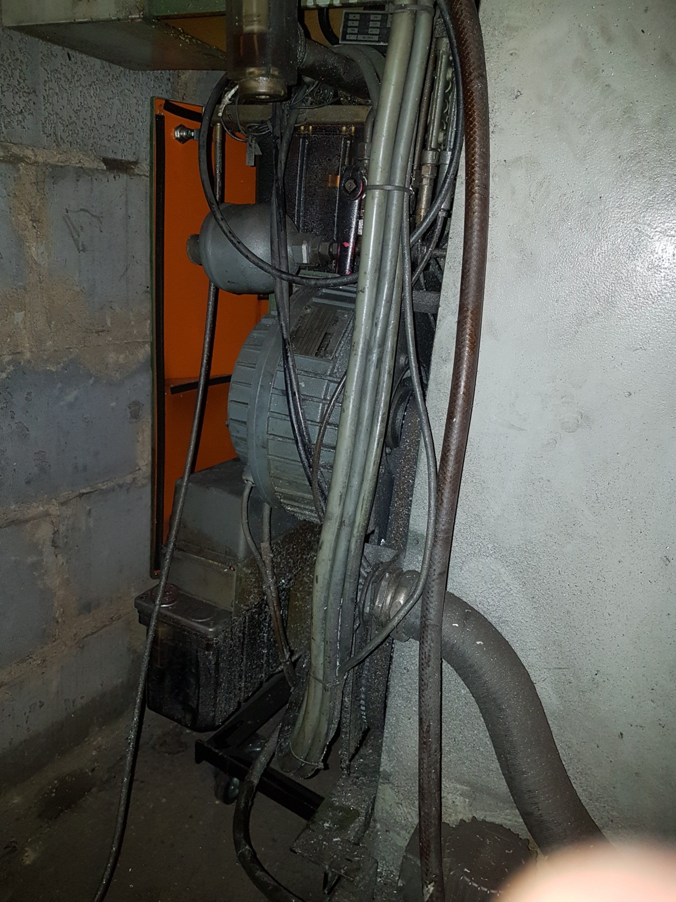

Witam, nie wiem czy dobry dział, jeśli nie to proszę o przeniesienie ,
Do rzeczy dostałem taka frezarke jak w tytule , jest na sterowaniu heidehain tnc 135 , wszystko działa poprawnie ,ale chciałbym zapytać o koszty przeróbki pod mach3 ,i czy to miało by sens ,nie oczekuje kosmicznych prędkości czy dokładności do mikrona, ale żeby dała radę podzialac głównie w aluminium , jak uciagnie w stali bedzie super :)
I jeszcze czy znacie kogoś kto podja by się takiej przeróbki?? Lub firmę?? Z góry dziękuję za sugestie i pomoc poniżej wrzucam zdjęcia maszyny ,wygląda nie za ciekawie ale jest troszkę porozbierana i zakurzona ;) Obrazek

Maho z serii P na TNC 135 to maszyny Point-to-Point with Straight Cut (sterowanie "odcinkowym"). Oznacz to, że maszyna może jednocześnie poruszać tylko jedną osią. Konstrukcja oparta jest na jednym serwo silniku z którego napęd przekazywany jest za pomocą wałków, przekładni i sprzęgieł elektromagnetycznych na poszczególne osie. Osie poruszane są przez śruby trapezowe, a nie używane osie blokowane są hydraulicznie. Oprócz elektroniki należy doliczyć koszt poważnych przeróbek mechanicznych i śruby kulowe. Dodatkowo dochodzi obsługa 18 biegowej skrzyni przekładniowej wrzeciona.
Uważam, że przeróbka jest nieopłacalna ponieważ za cenę tej operacji można kupić maszynę z pełną interpolacją w trzech osiach.
