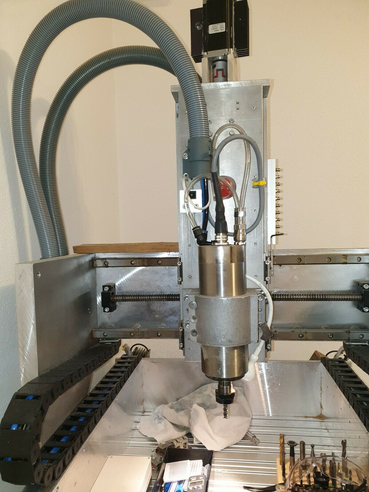

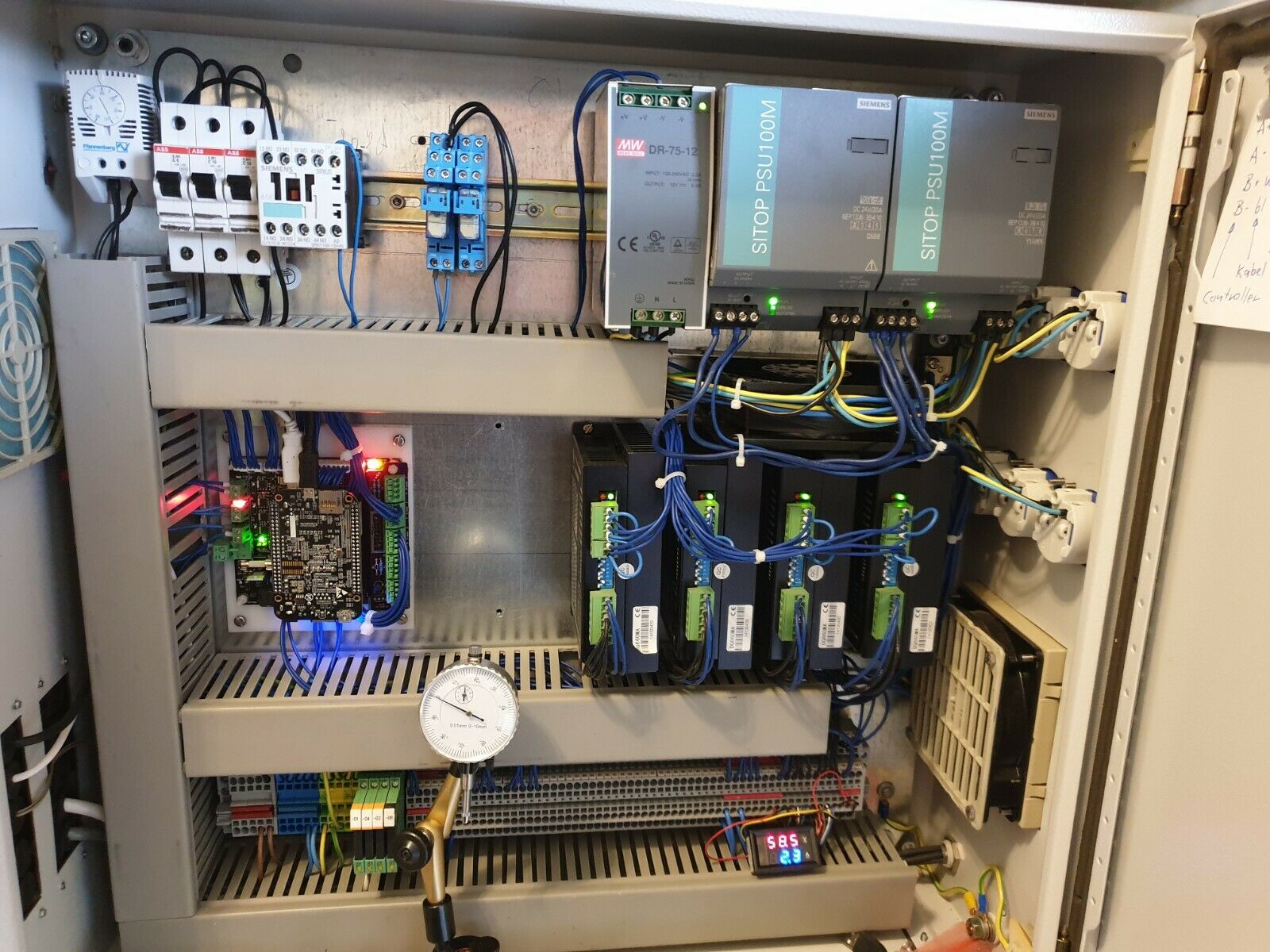

Dane techniczne
stół: X=500mm, Y=800mm
pole robocze: X=340mm, Y=618mm, Z=240mm
FMax XYZ 1500mm/min
Wrzeciono 2.2kW. 2000-24000 r/min
Sterowanie Machinekit auf Beaglebone (Gleiche Bedienung wie LinuxCNC)
Sterowniki DQ860MA 80 V 7.8A
Trafo 48VDC Siemens Sitop PSU100M 20A
Krokowce 23HS9430B 1.8°/step 3A pro Phase
śruby kulowe 5mm/obr
Prowadnice , 2 na oś
Dodane 11 minuty 23 sekundy:
Fotografie zrobił jeszcze stary właściciel

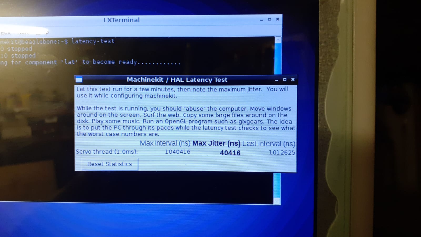

Dzięki, ale nie o to mi chodziło.
Nie zamierzam kopiować twojej frezarki, tylko zastanawiam się czy warto kupić do testów Beaglebone albo inne Raspberry. Wiadomo, wydatek ponad 200 PLN, gdyby to miało działać to koszt do zaakceptowania, ale jeśli ma to jitter rzędu 200000, to nie jestem zainteresowany, bo mam kilka komputerów do LInuxcnc i najgorszy ma jitter rzędu 25000.
Dlatego interesują mnie tylko dwie rzeczy :
1. Który to model BeagleBone
2. Jaki masz wynik latency-test

Post napisał: czerw.oney » 09 sie 2020, 21:02
Frezarkę mam od 3 tygodni w tym czasie dodałem home i estop. Nie wypowiem się czy warto. Powiedz jak zrobić ten test to go zrobię specjalnie dla ciebie. Sprzedawca mojej maszyny pokazywał mi płytkę lpt taką z chin na której chciałem robić też maszynę. Określił w przyrównaniu do BeBo że Lpt to szrot. Ale tego tez nie mogę potwierdzić, bo maszyny na tym nie zbudowałem. Mogę się wypowiedzieć co do Arduino gbrl. Czy o maszynach firmowych.

Albo w menu <Linuxcnc> masz ikonę <Latency test>, wtedy wystarczy kliknąć, albo trzeba w terminalu wpisać polecenie latency-test i wcisnąć <enter>.
Widzę, że masz blade pojęcie o Linuksie, więc powinieneś wiedzieć, że każdy program możesz uruchomić wpisując w terminalu odpowiednie polecenie. Bardzo się to przydaje gdy jakiegoś programu nie daje się uruchomić klikając ikonę. Program uruchomiony w terminalu zwykle wyświetla jakieś komunikaty, na przykład że jakiegoś pliku nie może znaleźć, albo że do jakiegoś zasobu nie ma dostępu z powodu braku uprawnień.

Prowadnice , 2 na oś Obrazek Obrazek
