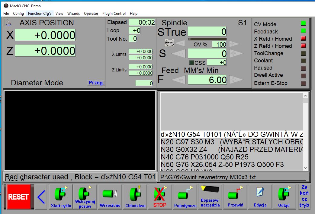

W Mach (Win XP) jest gotowy program Lathe Threading Rev 1.17 Po uruchomieniu program nie uruchamia się. (Jak i silników tokarki) Czy ktoś z szanownych Państwa może pomóc?
N10 G54 T0101 (NÓŻ DO GWINTÓW ZEWNĘTRZNYCH)
N20 G97 S30 M3 (WYBÓR STAŁYCH OBROTÓW)
N30 G0X32 Z4 (NAJAZD PRZED MATERIAŁ)
N40 G76 P031000 Q50 R25
N50 G76 X26.054 Z-50 P1973 Q500 F3
N60 G28 U0 W0
N70 M30 Po wprowadzeniu do Mach
taki błąd d>z

Przecież jak byk masz napisane Bad character used.
Tam masz unikody, których ewidentnie program nie rozumie.
Robiłeś kopiuj/wklej?

Dziękuję za odpowiedz, Ale mijasz sie z prawdą. Program nie rozumie, bo pojawiła się linia kodu d>z której tu nie powinno być. A w Machu robi się to (kopiuj wklej) Load

migrys1948 pisze:
09 sty 2022, 22:59
Nic się samo nie pojawiło, to jest unikod, czyli po dwa bajty na znak, a widzisz dość przypadkową grafikę, bo każdy z dwóch bajtów jest interpretowany jako osobny znak.
Takie cuda zwykle się dzieją gdy się używa kopiuj/wklej, na przykład z przeglądarki internetowej do innego programu.
Albo jak się używa jakiegoś Worda czy innego Office.
Jeżeli nie chcesz w to wnikać, to po prostu napisz ten program od nowa, bez żadnego kopiowania, wklep do Notatnika z klawiatury, znak po znaku.
Dodane 13 minuty 25 sekundy:
To "d'>ż" to może być koniec poprzedniej linii, który wylądował teraz na początku.
Popatrz na "krzaki" w komentarzu linii N10, tam jest napisane NÓŻ DO GWINTÓW, a zobacz co się wyświetla...
To jest tylko i wyłącznie problem z kodowaniem znaków.

Spróbuj sztuczki z prostymi edytorami jak np. Notatnik ...
Często jakieś Word wordPad itp. Potrafią dodawać niechciane znaki czasem widoczne a czasem nie i w mach3 kod się sypie.
Wklej do notatnika swój kod ,usuń te śmieci z początku. Zapisz i odpal w mach3
