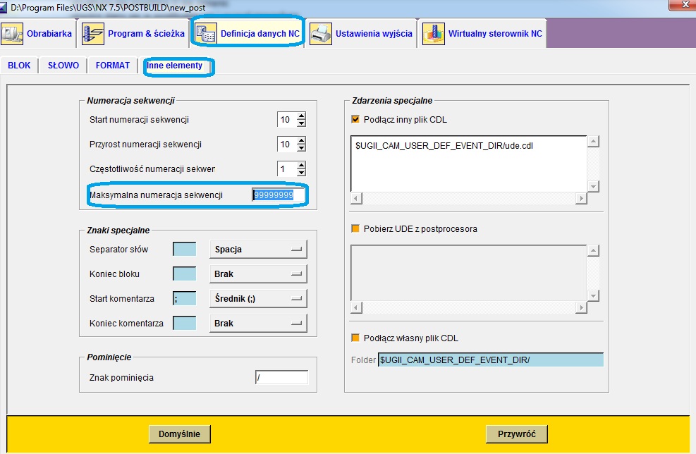

nxcam
Posty: 734
Lokalizacja: Tuszyma

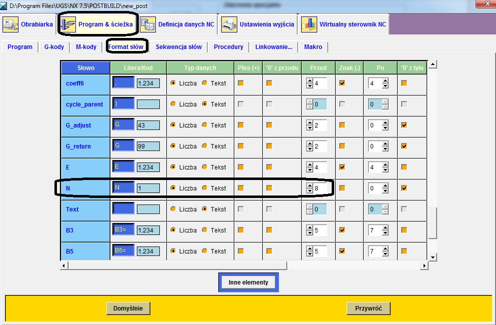

Post napisał: nxcam » 09 sty 2012, 17:50
zmień maksymalną wartość bloków numeracji:
wcześniej sprawdź format słowa N:

Post napisał: RoboKaskader » 09 sty 2012, 23:12
Dziękuję wszystkim za chęć pomocy... nxcam Twoja odpowiedz jest wypisz wymaluj dla mnie (łopatologiczna). Byłem wcześniej w Postbulid nawet próbowałem zmienić 9999 na 99999 ale bez skutku...
Co więcej chyba coś skopałem bo obecnie przy próbie otwarcia jakiegokolwiek pliku *.pui wywala mi taki oto error
Stworzyłem więc nowego posta, zastosowałem się do Twoich porad i numeruje mi bloki tak jak chciałem, jednak mam teraz problem z edycją istniejących już postprocesorów.
