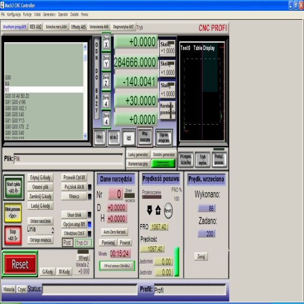

witam, może ktoś podpowie, dlaczego na panelu sterowniczym, zamiast nazw osi A i B wyświetla mi się cyfra 4.

Przyciski te korzystają z obrazków znajdujących się w głównym folderze programu. oś A jest oznaczona jako 4. Natomiast ktoś kto robił ten screen widocznie skopiował przycisk 4 osi i nie zmienił "obrazka".

Post napisał: k-m-r1 » 10 kwie 2011, 11:25
ktoś pomieszał albo pliki albo chciał ułatwić sprawę i przekopiował
kliknij prawym przyciskiem i daj zapisz obraz jako <klikasz na foto niżej>
zapisz na pulpicie a potem prze3kopiuj do katalogu na dysku
Kod: Zaznacz cały
C:\aMach3\Bitmaps\MillBitmaps
i restart macha a gdyby się pytał cza zamienić pliki to klikasz TAK
a jak nie pomoże to inaczej trzeba po prostu ktoś olał robotę
