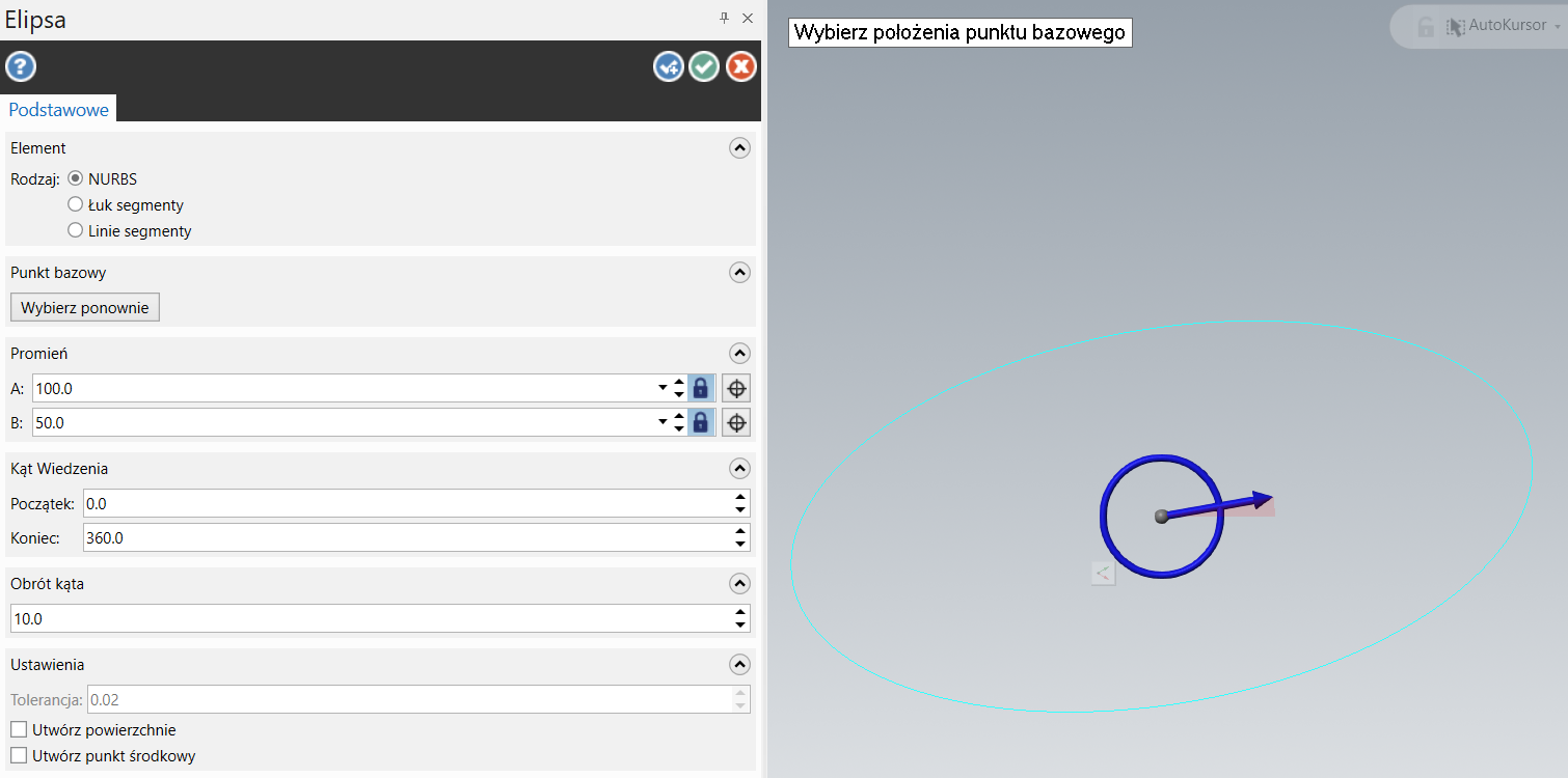

Witajcie ponownie.
Potrafi ktoś z Was wykonać DXF elipsy w taki sposób żeby Lazy Cam nie zrobił z niej jakiejś dziwnej figury ??
Nie potrafię zrobić elipsy pod w/w programem.

Nikt nie ma chęci pomóc ??
adam Fx
Posty: 5580
Lokalizacja: Gliwice
Re: Mach3 + LazyCam + początkujący
Post napisał: adam Fx » 10 gru 2018, 13:07
Trike3 pisze:ma chęci pomóc
ja mam ale ani pliku elipsy ani info na czym polega błąd , próbowałeś np. w Dxf2gcocde?
Post napisał: Trike3 » 12 gru 2018, 10:50
Do tej pory posługiwałem się tylko LazyCam, może ten programik nie jest najlepszy.
Spróbuję Dxf2gcode.
Dxf2gcode robi wygląda że elipsę robi idealnie. Masz może jakieś podpowiedzi odnośnie konfigurowania w/w pod maszynę??
Pozdrawiam i dzięki za pomoc.

Post napisał: Trike3 » 13 gru 2018, 10:06
Mój problem polega na tym, że robię sobie np wizytówkę na drzwi w draftsight czy Solidworks i zapisuję w/w w DXF.
Lazy Cam nie potrafi zrobić prawidłowo elipsy. Program od kolegi robi idealnie elipsę ale nie potrafi zrobić wypełnień liter.
Jak jeszcze mogę sobie poradzić z takim dziwnym problemem??
Podrawiam Marcin

Post napisał: adam Fx » 14 gru 2018, 07:06
A próbowałeś zgłosić problem do dystrybutora? ja nie zam innych darmowych prog. (poza fusion360 on robi wybrania i dla hobbystów jest darmowy)
