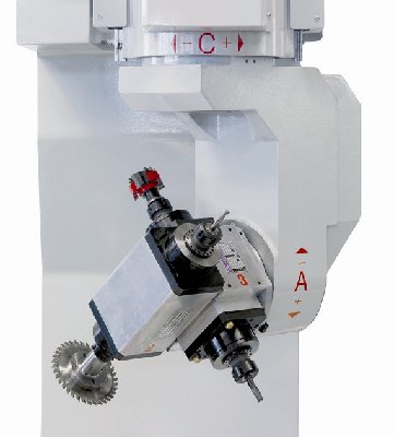

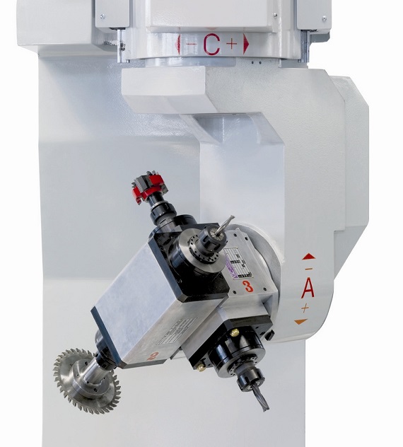

Napisałem, że się przymierzam. Może z tej przymiarki wyjdzie, że mi materiału nie stajek-m-r1
Moje pytanie nie dotyczyło kwestii innych, tylko Macha. Więc Panie "mądralo" nie filozujmy tylko zapodawaj wykładnię w temacie bo głodni wiedzy jak wilki czekają
Dobrze, że zareagowałeś bo pewno pomożesz. Chodzi mi o kalibrację osi A i C w Z-ce.
Wiedzieć chcę - wykorzystać nie muszę
Oświeć mię.
_-_-_-_
Rysuneczek jest poglądowy i nie rozkminiamy obecności tylu narzędzi na raz (kto by to ...), jedno wrzeciono jednonarzędziowe.

To właśnie ogarnia CAM i postprocesor dla danej maszyny.
Niby na zielonym ekranie można podać promień przygotówki jednak w to nie sprawdziło sie w mojej maszynie.

Płaszczyzna obrotu na osi Z była pochylona pod kątem 45 stopni
Druga cześć płaszczyzny obrotu to stolik też pod kątem 45 stopni
Taka budowa dawał większą sztywność.
Druga do drewna miała podobną głowice. Nawet nie zastanawiałem sie i od razu z marszu poszedł CAM by nie łamać frezów i niszczyć godzinnej pracy.
Nawet jak ktoś robi plazme z obrotową osią to całość mieli CAM chociaż to jest prosta konstrukcja i głowica nie rusza się.

poprawnie skonfigurowany mach robi co mu każą, filozofia wielka.
A kręci wokoł osi x, B wokół y c wokół z, więc zaleznie od konfiguracji samej głowicy czy stołu obrotowego itd, na plus kręcimy zgodnie ze wskazówkami zegara, na minus przeciwnie.
w camie ustawiamy wpierw definicje maszyny - wszelkie odsunięcia osi obrotowych plus długośc narzędzia dla wykonania danego promienia, przerabiałem to zagadnienie już dosyć dawno.
Kwestia samego cama - co to za jeden?
zerowanie osi, to jesli mamy glowicę i osie a i c, to c trzeba ustawic tak aby os A ustawiona w pionie wizualnie kręciła wokół osi x - wiec to będzie punkt zero, jesli obrócisz głowice o 90 stopni i oś wrzeciona będzie kręciła wokół osi y, wówczas nie jest to poprawne ustawienie, tak samo wszelkie katy posrednie - os obrotu osi A ma byćrownoległa do osi X, a C obrotu głowicy słuzy do tego, aby tę rownoległośc zbazować.
Jesli os obrotu wrzeciona będzie kręciła wokoly wowczas będzie osią B, wszystko zalezy od tego jak ustawimy bazy dla osi C, oczywiście mozna zastosowac serwa z enkoderem absolutnym i wtedy krancowki wszelakie mozna zwyczajnie olać.
