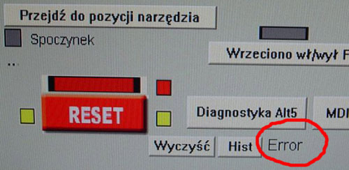

a jaki komunikat wyskakuje ci po przyciśnięciu reset - powinien wyskoczyć komunikat obok z prawej strony przycisku czerwonego ?
Nie wyskakuje żaden komunikat.
Jeśli otwieram toczenie mach2turn to reseteje się bez problemu i jest Ok tylko toczenie jest po angielsku i tak sobie mysleże ten ktos kto spalszczał coś zepsuł ?
Sterownik jest Ok
[ Dodano: 2007-02-14, 08:08 ]
Czy ten error nie jest komunikatem?
[ Dodano: 2007-02-14, 08:28 ]
Dodam inne fotki ustawienia programu tylko jakie?
[ Dodano: 2007-02-22, 21:17 ]
W końcu doszedłem czemu ta wredna kontrolka nie chciała zaświecić na zielono trzeba było zewrzeć styki od przycisku stop bo jeszcze nie były połączone
Trzeba było mi powiedzieć, że trzeba otworzyć okno diagnostyka i zobaczyć czy gdzieś nie świeci sie lampka czerwona, baa nawet mrugała :)
