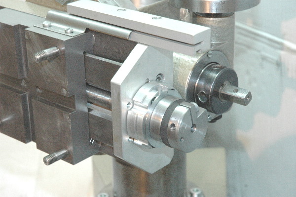

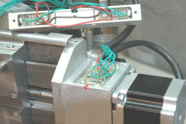

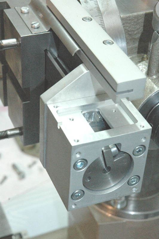

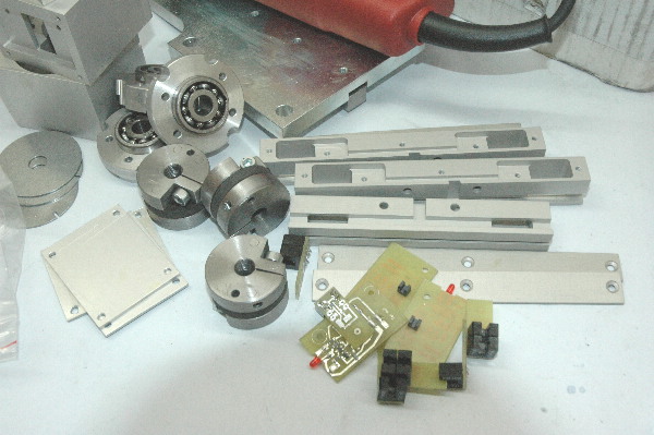

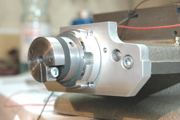

Post napisał: qqaz » 10 lis 2007, 17:47
Leoo pisze:Nie wiem czy jest stosowane podobne rozwiązanie
Owszem, jest. Tylko dla Macha trzeba wykonać dość szeroką szczelinę - raczej przerwę w tarczy fotokomórki na srubie bo program nie zdąży zobaczyć szczeliny w szybkim najeździe początkowym na krańcówkę. Czasem łapał dopiero drugi obrót śruby.

Post napisał: Leoo » 10 lis 2007, 18:37
qqaz pisze:Owszem, jest. Tylko dla Macha trzeba wykonać dość szeroką szczelinę
To nie jest problem szczeliny, bo enkodery generują po 1000 imp/obr i spokojnie kręcą się do 3000 obr/min. Problem w szybkości jego działania. Transoptor szczelinowy z drukarki zwyczajnie nie nadaje się. Zwykły fototranzystor jest wolnym elementem, podobnie jak zwykły transoptor separacyjny. Najlepiej stosować transoptory z uszkodzonych enkoderów. Fotodioda jest szybka ale wymaga wzmacniacza. Zawsze można zastosować hallotron i mały magnes zamiast tarczy.

Post napisał: qqaz » 10 lis 2007, 18:47
Leoo pisze:To nie jest problem szczeliny,...Problem w szybkości jego działania. Transoptor szczelinowy z drukarki zwyczajnie nie nadaje się
Bardzo możliwe, tylko że to jest dopiero połowa sceny do ogladania - nie wiadomo z jaką prędkością odświerza Mach stan portu - w szybkim najeździe szpilka może być zwyczajnie pominęta. Tym bardziej że pozycjionowanie nastepuje dopiero na krawędzi szczeliny w ruchu powrotnym z dużo mniejszą prędkością. Gdyby Mach był szybki to widziałby błyśnięcie leda kontrolnego tak jak ja byłem w stanie go zobaczyć - a skoro był błysk to fotokomórka zadziałała ale nie Mach. Zresztą dla dokładności nie ma znaczenia szerokość szczeliny tylko brak szumów na jej krawędzi.
PS. Transoptor nie z drukarki tylko z TME :wink:
