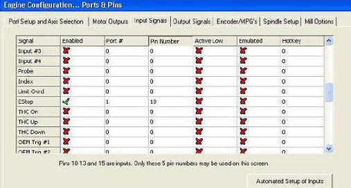

Gdzie w mach3 ustawić żeby po kliknięciu reset w programie silniki nie pracowały ??

Ta opcja powinna działać od razu. Przynajmniej u mnie tak było ilekroć instalowałem Macha.
Konfiguracja przy resecie z ręki przyciskiem:

A u mie po instalacji macha3 w polu Port jest 0 i trzeba zmienić na 1 żeby Stop działał.

z zakładce sygnały wyjściowe jest sygnał który nazywa się enable1. dla płyty mb lub mb2 sponsora należ przypisać np port 1 i pin17. Zależnie od steronwika zmieniamy activ low, sygnał ten będzie nam załączał lub wyłączal sterowniki zlaeżenie od przycisku reset w głównym oknie programu. chyba ze koledze chodziło o przycisk reset podpięty pod wejście estop tak jak zostało napisane to wyżej. to wówczas należy tylko odpowiedni port przypisać.
