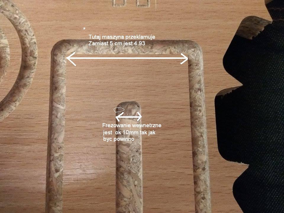

Moj problem polega na tym ze obrabiarka nie trzyma wymiarów, ale tylko tych zewnętrznych.
Frezując otwory wszystko jest ok co do minimetra. obrabiarka przekłamuje o niecały minimetr.
Może ktoś się orientuje w czym może byc to spowodowane, jakim ustawieniem w machu. korzystam z Mach3Version3.043.022 a generuje gkod w Cambam 0.8.2
Jeżeli temat już był poruszany na forum, prosiłbym o nakierowanie
Pozdrawiam Grzegorz

Podaj dokładne parametry obróbki.
Podaj gcode.
Jaka maszyna? Obstawiam że to luzy, sztywność.

Masz luzy.Obrazek

no i pytanie czym też zostało to zmierzone.

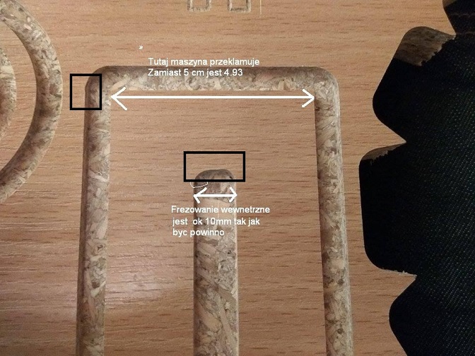

patrząc na same narożniki widać że to luzy i brak sztywności a nie problemy z softem.

Jeżeli chodzi o te narożniki zaznaczone na czarno, to spowodowane są za szybką zmiana kierunku maszyny, to jest wina ustawień w machu. W poniedziałek prześle zdjęcia konstrukcji ramy, możliwe że obrabiarka ma luzy ale żeby identyczne na każdej osi?

Jeśli robisz 3-5 takich samych detali i każdy ma odchyłkę wymiaru 40,88 40,91 40,93 .... to do poprawy ustawienia silników bo może gubi kroki.
Co jeśli wytniesz ten sam detal w drugą stronę?
Obecnie dałeś fote i od razu wyciągnąłeś wnioski że to Mach3.
Nie ma g-kodu a tam są parametry pracy może zbyt dużo zbierasz może zbieraj cieńszą warstwe ...
Czy sprawdzałeś ustawienia krok/mm z zegarem/czujnikiem czy na oko?
Luzy mogą być jeśli masz np śróby trapezowe i lipne kasowanie luzu. Sprzęgło miedzy silnikiem czy coś poluzowane w przekładni.
Prosty test: opuść Z tak jak tniesz i złap za wrzeciono ręką i sie rusza konstrukcja????
