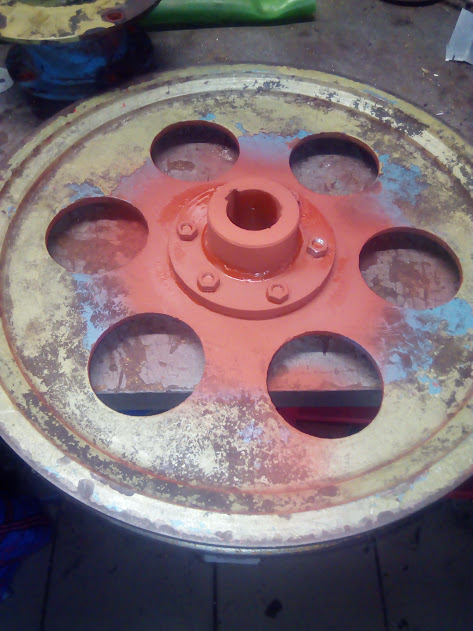

Witam kolegów ,
Wyrobił mi się otwór w żeliwnym kole pasowym , luz wynosi 0,55mmm , koło pasowe pracuje pod sporym obciążeniem zazwyczaj w takim przypadku roztaczałem otwór wciskałem tulejkę obspawywałem i dłutowałem kanałek na klin , w tym przypadku spawanie odpada z uwagi na materiał.

Jaka średnica wałka? można bez spawania za tulejować, roztoczyć żeby tuleja miała minimum z 5 mm i po łączeniu nawiercić, nagwintować i wkręcić 3 robaczki M4 to zapobiegnie obracaniu tulei.

żeliwo też można spawać na zimno ze stalą z dobrym skutkiem (naprawa-zeliwnego-okularu-tokarki-t90312.html), najlepiej gdyby tuleja miała kołnierz który można obspawać...

Średnica wałka 35mm połaczenie z kołem wpustem 10mm. Czyli tulejka musi mieć ściankę min 5mm a jak widać odlew nie jest zbyt gruby. Pytanie dla czego nie zespawam , otóż do dyspozycji mam tylko mały migomat 220v i starą spawarkę transformatorową.

ja bym splanował oryginalną piastę koła aż do tarczy(lekko planując jej powierzchnię), roztoczył otwór na średnicę ~oryginalnej piasty lub większą i wstawił tam stalową piastę o dlugości oryginalnej z kołnierzem mocowanym na śruby i kanałkiem na wpust.
Rozwiązanie takie jest wytrzymalsze niż cienka wstawka, i umożliwia wymianę wyrobionej piasty w razie czego na nową...

Myślalem o takim rozwiązaniu i chyba ku niemu się skłonię dzieki Roman za potwierdzenie

Dziękuję wszystkim za wskazówki . Luz zlikwidowany sposobem Romana
