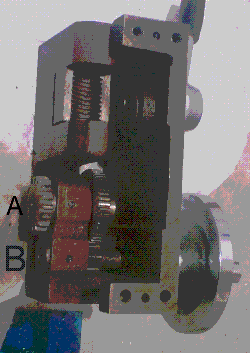

Podczas rozkonserwowywania zauważyłem ze jest luz na przekładni napędu listwy zębatej. Samo przestawienie listwy obniżenie pomogło ale częściowo. Luz jest na samych zębatkach pomiędzy pokrętłem a listwą zębatą. Jest jakaś możliwość skasowania ?. Luz dokładnie miedzy osiami A i B. Przy osi B jest tuleja ale ta luzu nie ma.
Zamierzam przerobić na sterowaną CNC ale jak silnik będzie miał taki luz to zostaje tylko enkoder na łożu, ewentualnie napęd z śruby pociągowej.
rys

W takiej przekładni luz będzie zawsze.
Suport, po przeróbce na CNC, będzie napędzany śrubą pociągową. Pokrętła i sprzęgło, jak i listwę zębatą można zdemontować.

dokładnie tak jak napisał Leoo w mojej galerii jest taka Tokarczka i właśnie napędzana śrubą pociągową .. zębatka odpada, nawet gdybyś przerobi ten korpus i zmniejszył odstęp miedzy zębami w tych kołach to i tak luz pozostanie .. szczerze mówiąc podejrzewam ze każda śruba ( nawet szpilka budowlana) bezie miała mniejszy luz niż na listwie poza tym śruba zapewni samohamowność a zębatka nie
