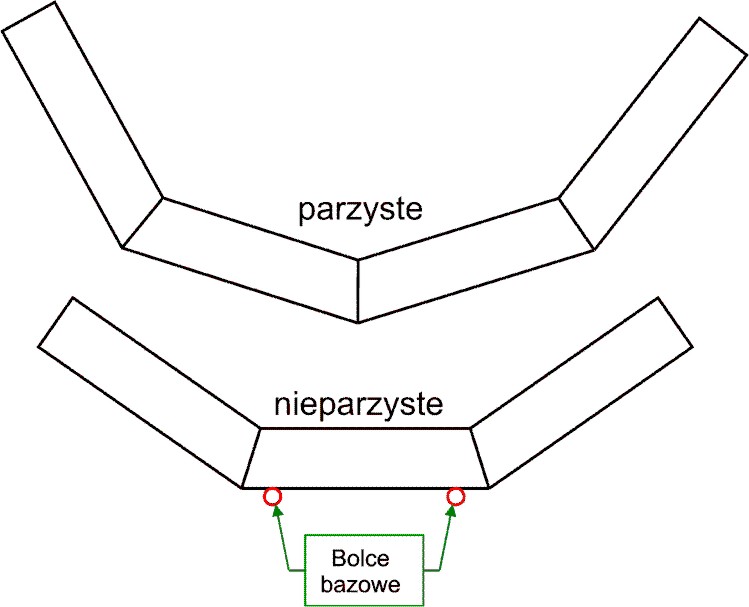

Krzywe do programów na łuki rozrysowuje w cadach i zrobiłem mały teścik. Rysując szerokości klejonki wychodzą mi minimalnie węższe o około 10mm od wyliczeń twojego programiku. Wynika to pewnie z tego, że powyższy program rozkłada offset symetrycznie na wewn i zewn. A ja na wewnętrzna strone łuku zawsze daję większy offset.
Oczywiście robiąc łuki na cnc zawsze wybieramy ilość elementów na łuk nieparzystą, aby mieć bazową powierzchnię do ustawiania łuku (rysunek załącznik). Wycinając łuk ręcznie można wybierać ilość elementów parzyście lub nieparzyście

Mozesz mi powiedziec do czego jest ci ta "powierzchnia bazowa" i nieparzysta liczba segmentow?

Post napisał: lajosz » 22 sty 2013, 21:52
@adas
Może ja odpowiem.
Najlepiej rysunkiem, więc oto on.

Post napisał: adas » 22 sty 2013, 22:13
Zauwaz, ze na Twoim rysunku wiadomo gdzie tak naprawde jest polfabrykat. Nie ma znaczenia czy bazujemy kantem czy bokiem. Wazny jest tylko dokladny ksztalt.
Tez kiedys tak mialem. Wycielem i posklejalem segmenty ale brak bylo rysunku calosci( mialem wyciac dokladnie polokragla opaske). Mowie do majstra, ze sie nie da bo nie wiem gdzie zamocowac element. No to majster na kawalku sklejki zaznaczyl srodek podstawy, narysowal mniejszy luk, wiekszy luk i to zakryl posklejanymi segmentami i wtedy mnie olsnilo :idea: .

Post napisał: Lestol » 22 sty 2013, 22:43
Właśnie dlatego żeby nie rysować powstał ten program. Matematycznie opracowalem to kilkanaście lat temu, bo kiedyś tak robiliśmy. Kolega od bazowania ma trochę racji ale jeśli wycina na CNC. Łatwiej ma ustawić na chwytakach, szczególnie jeśli się nie ma lasera.
