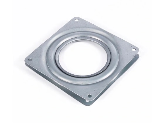

Kupiłem takie łożysko obrotowe, tylko że stawia delikatny opór. Czy są takie łożyska bez oporowe, jak np przy kółkach?

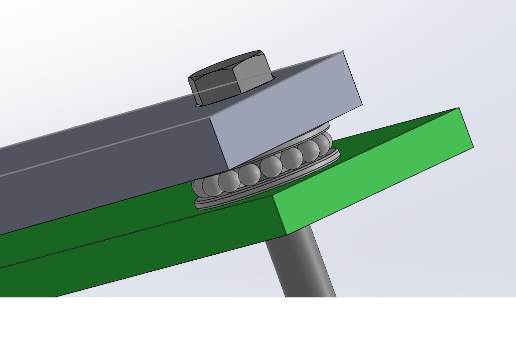

Przy skręceniu takiego łożyska oporowego , wszystko jest zblokowane, co robię źle?

Za mocno skręcasz

Drugie łożysko pod łeb śruby lub nakrętkę.

polkos pisze:Kupiłem takie łożysko obrotowe
dobrze że wspomniałeś że obrotowe do jakiegoś stolika pod kwiaty :wink: , ale to nie jest łożysko oporowe ,łożyska oporowe jak wyżej już wspomniane stosuje się dwa.

Chodzi mi o ten rysunek ostatani- to zielone to płaskownik przymocowany na sztywno, na nim jest płaskownik który powinien się obracać swobodnie, bez luzów względem tego zielonego...
a mówicie, że trzeba dać drugie, spróbuję
No ale jak, skoro śruba łączy obydwa te płaskowniki i między płaskownikiem a śruba występuje tarcie.
Po drugiej stronie płaskownika dodaj drugie łożysko oporowe, tak aby śruba miała również łożyskowanie względem jednego płaskownika.
