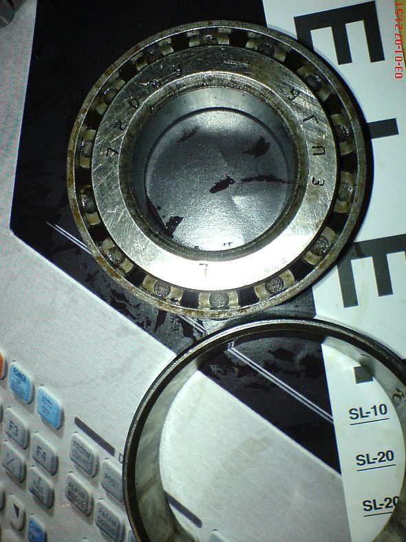

Przez przypadek stałem sie szczęśliwym posiadaczem takiego łożyska i 3 podobnych . Wg oznaczenia powinny to być łożyska kulkowe skośne . A jak widać na załączonym obrazku są stożkowe. Czy ktoś z kolegów mógł by mnie oświecić w tym temacie ? Gdzie znajdę jakieś katalogi z parametrami takich łożysk ?Dodam ze są one prawdopodobnie produkcji rosyjskiej .

na moje oko to są ruskie - wiec może ich normy są inne ;) - bo bolsze.
natomiast jak chcesz to podaj rozmiary i dopasuje Ci wg naszych, o nośności itd możemy sobie tylko gdybać :(

Te na zdjęciu ma 62x30x18 a mam jeszcze 7306 które ma wymiary 72x30x21 oraz 7207 które ma 72x35x19 . Chciałbym na nich zrobić wrzeciono , lecz nie wiem czy to w ogóle ma sens na tych łożyskach . Wrzeciono ma być do 3-4k obrotów no może 5k .

witam
sprawdzę Ci to jak najszybciej.
co do obrotów to myślę ze wytrzymają (zalezy jeszcze od ciężaru i siły skrawania), jest tylko problem z kasowaniem luzu na stożkowych wytwarzają napięcie wstępne, na pewno lepiej się sprawdza niż toczne, ale nie dorównają skośnym, myślę ze cza by tam jeszcze dołączyć kombinacje ze wzdłużnymi - cos na wzór wrzeciona tokarki.

30x62x17(max17,5) PN 30206 (odmiana lekka)
30x72x20,5(max21) PN 30306 (odmiana średnia)
35x72x18(max18.5) PN 30207 (odmiana lekka)
na nasze tak to wygląda pomierz dokładnie jak się nie zgadza to poszukam do 0,01

Post napisał: skoti » 09 sty 2007, 22:50
olo_3, wielkie dzięki będę dalej kombinował .
