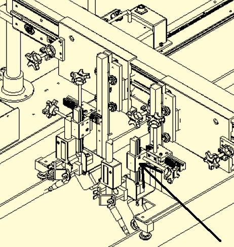

czy któryś z kolegów wie gdzie można dostać listwę zębatą z pokrętłem do regulacji - zaznaczone na zdjęciu.
Zdjęcie jest z folderu firmy BugoGantry, jest to przyrząd spawalniczy, chcę wykonać podobny na potrzeby zakładu w którym pracuję.
Pozdrawiam,
Pawel

To wyglada jakby prowadnica prostokatna - daj kawałek takiej na drutówkę i natną Ci zębatke.

Kup listwę zębatą + kółko zębate. Kółko obsadź na ośce i dodaj pokrętło. Nic prostszego.

Post napisał: Pawelijuz » 07 wrz 2010, 10:22
w sumie tak chyba będzie najprościej, trzeba będzie tylko dodać jakąś blokadę żeby nie było luzów.

na allegro jakieś dwa chłopaki z okolic morskich reklamują swoje prowadnice z tworzyw, mają także takie z zębatką z boku. Szukaj na allegro pod hasłem "prowadnica",
co prawda sprzedają z napędem ale pewnie da się kupić samą listwę i kółko.
