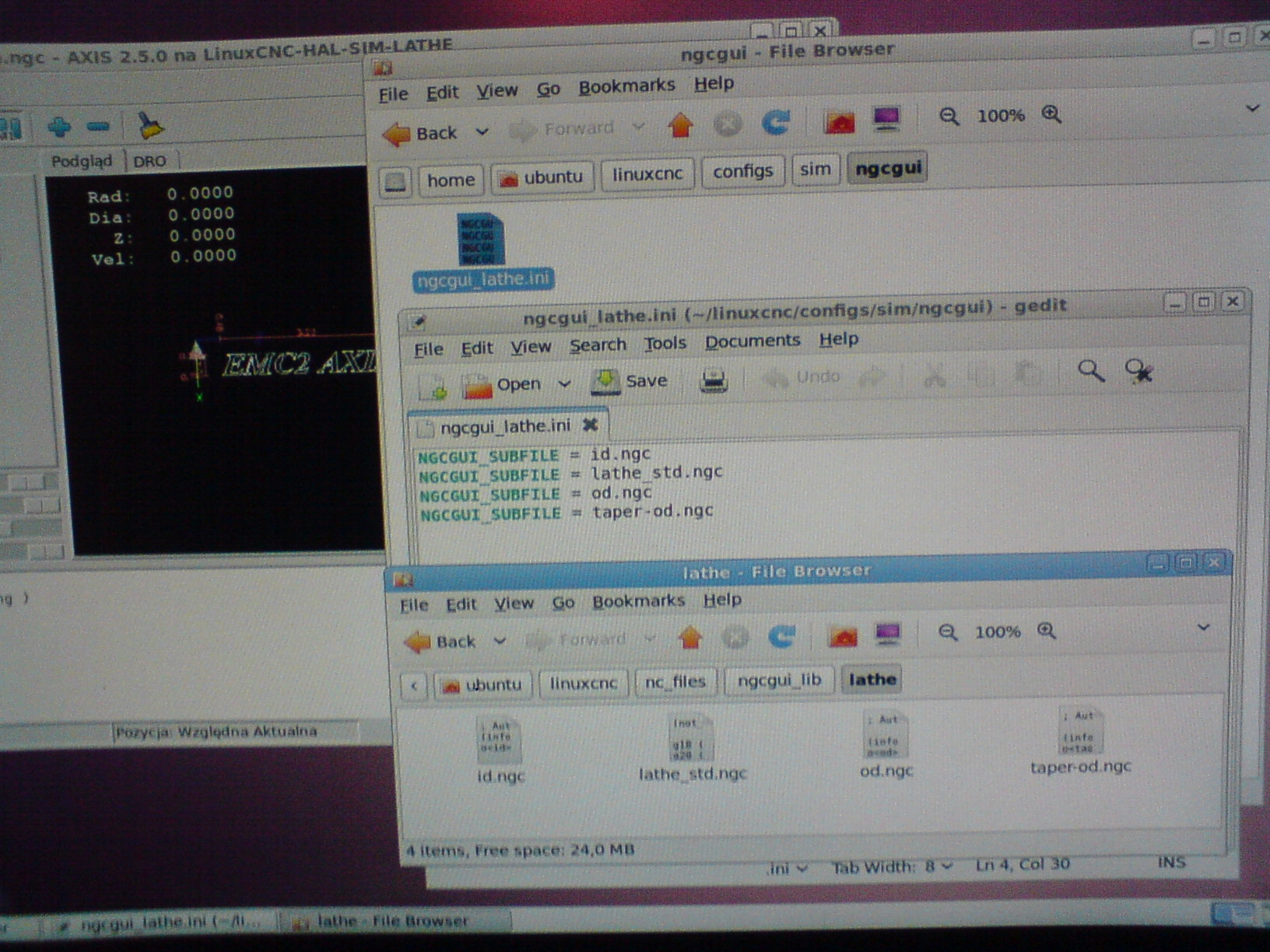

Faktycznie źle szukałem, wyszukiwarka w menu Places tam nie dosięga a plik ngcgui.tcl jest w /usr/lib/tcltk/linuxcnc i co teraz wystarczy je podmienić? Ale nie idzie, "permission denied" jak to zrobić?
Wywnioskowałem, że jak zainstaluję nowe iso to będzie już wersja linuxcnc v2.5 i teraz taka się pokazuje.
Czyli teraz to co cytuję wyżej jest nieaktualne?
Dlaczego po uruchomieniu programu nie jest tak jak
W programie linuxcnc, po wsiśnięciu " o " w katalogu /home/ubuntu/linuxcnc/nc_files/ngcgui_lib/lathe są pliki o nazwach : id.ngc, lathe_std.ngc, od.ngc, taper-od.ngc
Jaki plik konfiguracyjny warunkuje pojawienie się tych nazw w nad okienkiem wizualizacji?

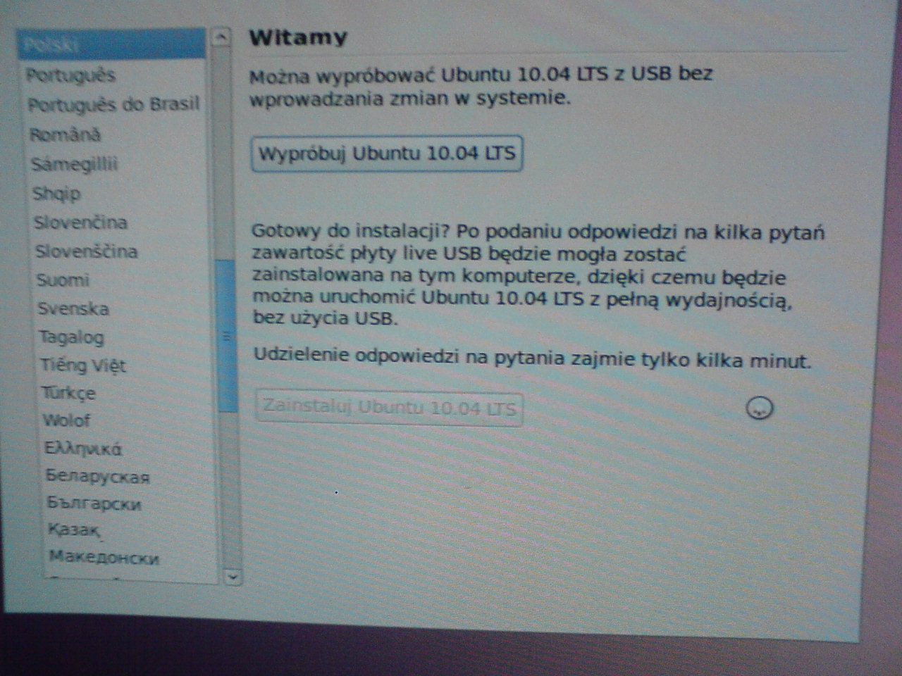

Niby mam próbować instalacji na innym komputerze, ale skoro działa prawidłowo z pendriva po wybraniu "wypróbuj ubuntu10.04LTS"
to czy to ma jakiś sens?

W katalogu sim nie było katalogu ngcgui i oczywiście też pliku ngcgui_lathe.ini więc je utworzyłem. Nadal nie ma więcej pozycji w menu, co może być źle?
Znalazłem to
https://github.com/araisrobo/linuxcnc/b ... _lathe.ini
I też nie działa
http://www.linuxcnc.org/index.php/engli ... /44-polski
