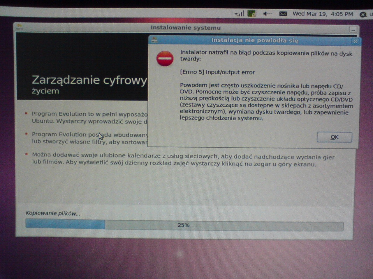

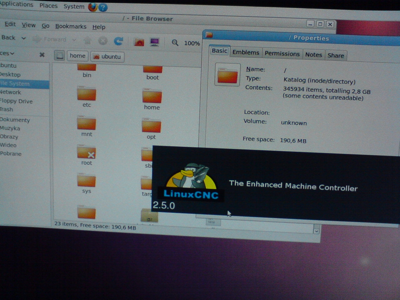

pioterek
- ELITA FORUM (min. 1000)
- Posty w temacie: 6
- Posty: 1724
- Rejestracja: 27 gru 2012, 02:40
- Lokalizacja: kujawsko-pomorskie
Jeżeli jest w innym języku niż Polski to nie czytam, bo nie rozumię. Już doszedłem, co mam aktualizować, ( dzięki za upewnienie ), ale skoro jest nowe iso... ( z którym trzeba postępować może inaczej - tylko jak? ) ...to po co, gdy aktualizowanie Emc2 v2.4 na 2.5 i tak nie działa. Opisałem to wyżej. Ponieważ można zainstalować iso na poprzedniej partycji to próbował.
I jakoś poszło. Połączenie z netem jest i...
To jakim programem mogę zrobić kopię zapasową na innej partycji znalazłem. Zrobiłem teraz coś takiego:, wypaliłem płytę i cała procedura instalacji odbywa się inaczej. Na początku istnieje możliwość wybrania pomiędzy "wypróbuj ubuntu 10.04 LTS" a "zainstaluj ubuntu 10.04 LTS" i po wybraniu opcji 1 jest możliwość włączenia Emc2 v2.5.
Instalacja niestety zacina się na 25-ciu procentach tak samo. Dało się jeszcze zrobić dysk startowy na pendrive'a i tym razem zachowuje się tak jak ten z płyty. Nie wiem co mam zrobić bo najchętniej to bym po chamsku skopiował tą próbną wersję na wybrane miejsce dysku, ale też coś nie idzie.
