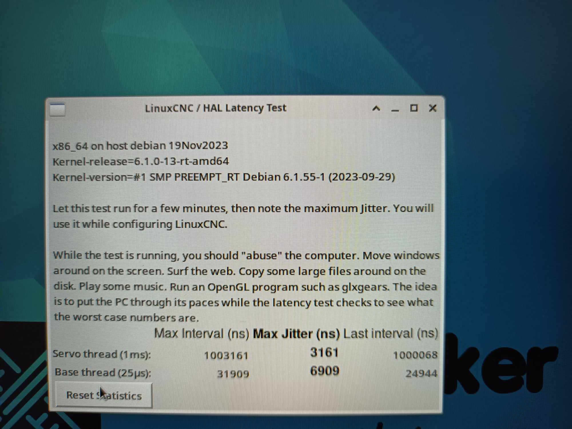

Taka ciekawostka dla tych, co uważają, że laptop się do LinuxCNC nie nadaje :)
Zona zakupiła laptopa, w sumie nic wyselekcjonowanego, do jej pracy w zasadzie najważniejszy jest duży dysk i tyle ma wymagań. Taki tam babski Dell inspiron 3520, i5 12 generacji, taki cichy, lekki, można by podejrzewać, że trybów oszczędzania energii mnóstwo. Nie ruszałem nic w ustawieniach, puściłem tylko test na debianie 12 live i taki wynik
Ciekawe co by było, gdyby w biosie jeszcze pogmerać. Ale mi się nie chce.
Ten konkretny model się do LinuxCNC nadaje tylko z przejściówką na USB, niestety nie ma karty sieciowej ethernet (to bolączka nowych laptopów które robią się coraz cieńsze i złącze rj45 zaburzałoby koncepcję.
