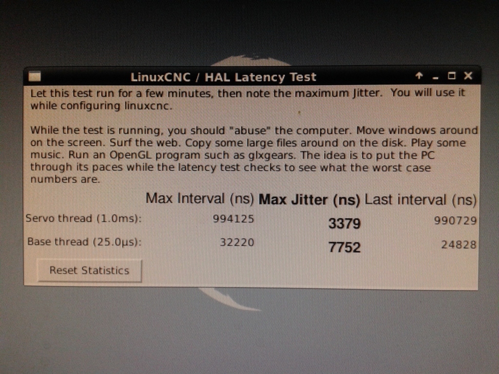

Post napisał: 251mz » 20 paź 2014, 19:40
Zainstalowana wersja 2.6.1 na Debianie Wheezy
Odpaliłem latency test i wydaje mi się ,że jest dobrze...
Ktoś potwierdzi/zdementuje?
Posty: 17326
#18
Post napisał: kamar » 20 paź 2014, 20:01
Dobrze, nawet b. dobrze :)
