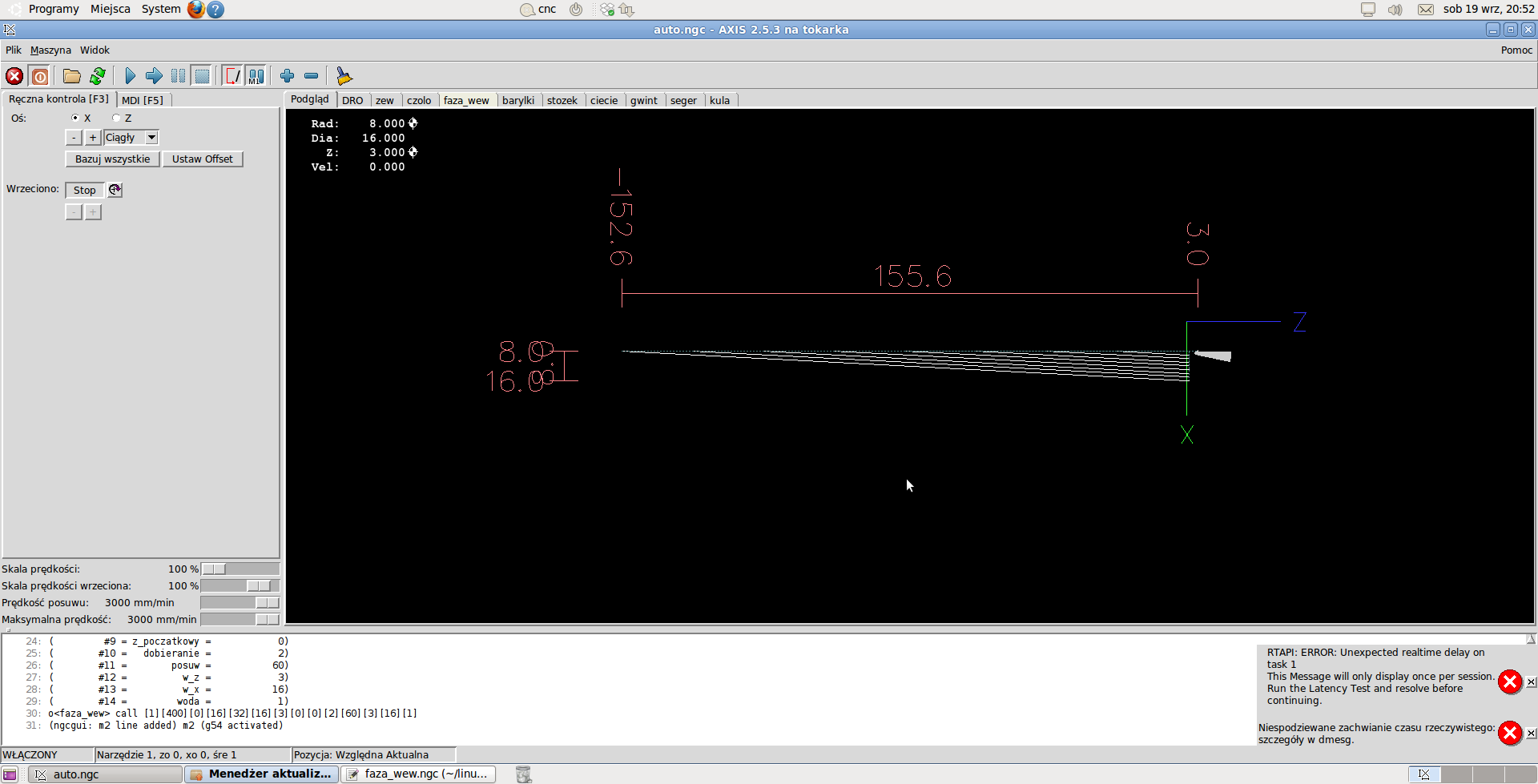

A jak on działa. Bo jak wpiszę średnicę stożka, to rozumiem, że to jest najwększa średnica, a średnica materiału, to średnica na końcu stożka o długości podanej jako parametr?
Co jeśli mam mniejszy otwór niż średnica na końcu stożka np chcę zrobić stożek morse'a nr 5 a mam otwór wstępny 16mm ?
Posty w temacie: 40
Posty: 17329
#105
Post napisał: kamar » 19 wrz 2015, 20:41
Sprawdż nowszą wersję :)

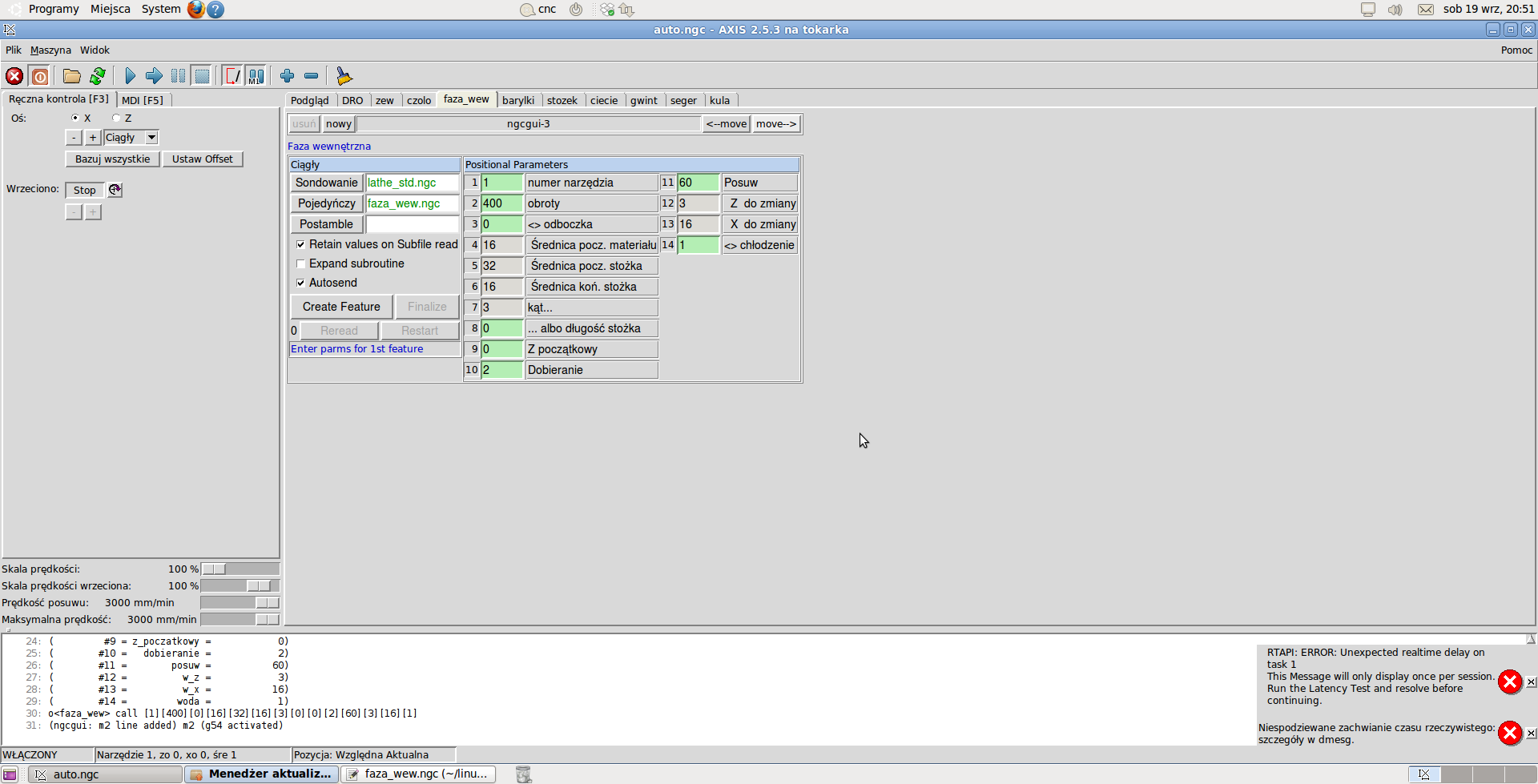

( Faza wewnętrzna - PORĘBA   )
( Kamar                          )
( Time-stamp: <2013-11-14 09:16> )
(info: Faza wewnętrzna )
o<faza_wew> sub
#<nr> = #1 (=1 numer narzędzia)
#<obr> = #2 (=400 obroty)
#<odboczka> = #3 (=0 <> odboczka)
#<sr_pocz> = #4 ( Średnica pocz. materiału)
#<sr_stozka> = #5 ( Średnica pocz. stożka)
#<sr_konc> =#6  ( Średnica koń. stożka)
#<kat> = #7 (=30 kąt...)
#<dlugosc> = #8 (=0 ... albo długość stożka)
#<z_poczatkowy> = #9 (=0 Z początkowy)
#<dobieranie> = #10 (=2 Dobieranie)
#<posuw> = #11 (=60 Posuw)
#<w_z> = #12 (  Z  do zmiany)
#<w_x> = #13 (  X  do zmiany)
#<woda> = #14 (=1 <> chłodzenie)
M6 T#<nr> G43
g7
g61
m3 s#<obr>
o1 if [#<woda> eq 1]
   M8
o1 endif
#<akt_z> = #<z_poczatkowy>
#<akt_x> = #<sr_pocz>
o5 if [#<kat> eq 0]
	(	#<kroki> = FUP[[#<sr_stozka> - #<sr_pocz>] / #<dobieranie> / 2])
	(	#<dobieranie_z> = [#<dlugosc> / #<kroki>])
	(#<dobieranie_z> = [[[#<dlugosc> - #<z_poczatkowy>] * #<dobieranie_z>] / [#<sr_stozka> - #<sr_pocz>]])
	#<dobieranie_z> = [[#<dlugosc> - #<z_poczatkowy>] * [#<dobieranie> / [#<sr_stozka> - #<sr_pocz>]]]
o5 else
#<dobieranie_z> = #<dobieranie>
o5 endif
o100 while [#<akt_x> lt #<sr_stozka>]
#<akt_x> = [#<akt_x> + #<dobieranie>]
o110 if [#<akt_x> gt #<sr_stozka>]
  #<akt_x> = #<sr_stozka>
o110 endif
#<akt_z> = [#<akt_z> - #<dobieranie_z>]
g0 z[#<z_poczatkowy> + 0.5]
g0 x#<akt_x>
g1 z#<z_poczatkowy> f#<posuw>
o10 if [#<kat> eq 0]
  g1 x#<sr_konc> z#<dlugosc> f#<posuw>
o10 else
	(  #<akt_z> = [#<z_poczatkowy> + #<dobieranie_z>])
	(  g1 x#<sr_pocz> z[[#<akt_z>/tan[#<kat>]] / 2] f#<posuw>)
	g1 X#<sr_konc> Z[#<z_poczatkowy> - [[#<akt_x> - #<sr_konc>] / [2 * tan[#<kat>]]]] F#<posuw>
o10 endif
o100 endwhile
g0 z#<w_z>
g0 x#<w_x>
o<faza_wew> endsub

kris79
Posty: 223
Rejestracja: 22 lis 2006, 20:12
#106
Post napisał: kris79 » 20 wrz 2015, 16:09
Dzięki Kamar jutro wypróbuję w jakimś klocku drewnianym stożek morsea :)

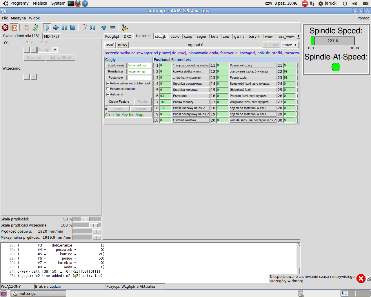

Post napisał: jarucki » 08 paź 2015, 19:00
zapytam bo nie wiem a wy pewnie wiecie, ale czy powiecie.....
jak przestawic okienko Spindle Speed, bo ciągle mam zasloniete kawalek suba,
ktos pomoże??
Posty w temacie: 40
Posty: 17329
#108
Post napisał: kamar » 08 paź 2015, 19:59
Są dwie szkoły, albo zrezygnować z kobyły , albo z wyświetlania obrotów. Albo z obu :)
Bo co daje wyświetlanie obrotów to nie zrozumiem . Mają być takie jakie wpisałem.
jarucki
Posty: 809
Rejestracja: 11 sty 2011, 23:40
Lokalizacja: okolice nałęczowa
#109
Post napisał: jarucki » 08 paź 2015, 21:27
A jak ktos lubi popatrzeć sobie na obrotomierz?
A na poważnie to jeszcze falownik mam sterowany ręcznie po za tym wrzeciono napędzane jest przez skrzynie... Wiec obrotomierz póki jestem jeszcze zielony jeleń sie przyda. Może ktos ma pomyśl jak to przestawić zminimalizować przenieść do oddzielnego okna itp itd....
