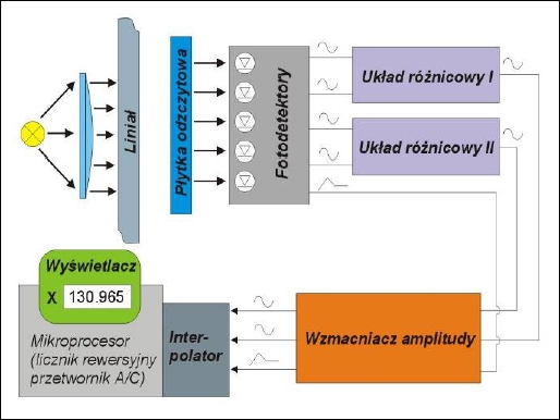

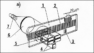

znalazłem schemat
Post napisał: hALOTRON » 10 lis 2006, 00:18
może to jeszcze cosik wyjaśni?
bez nazwy 1 - źródło światła, liniał i układ odczytowy
bez nazwy 2 - schemat układu pomiarowego
Wyjaśniło :smile:
