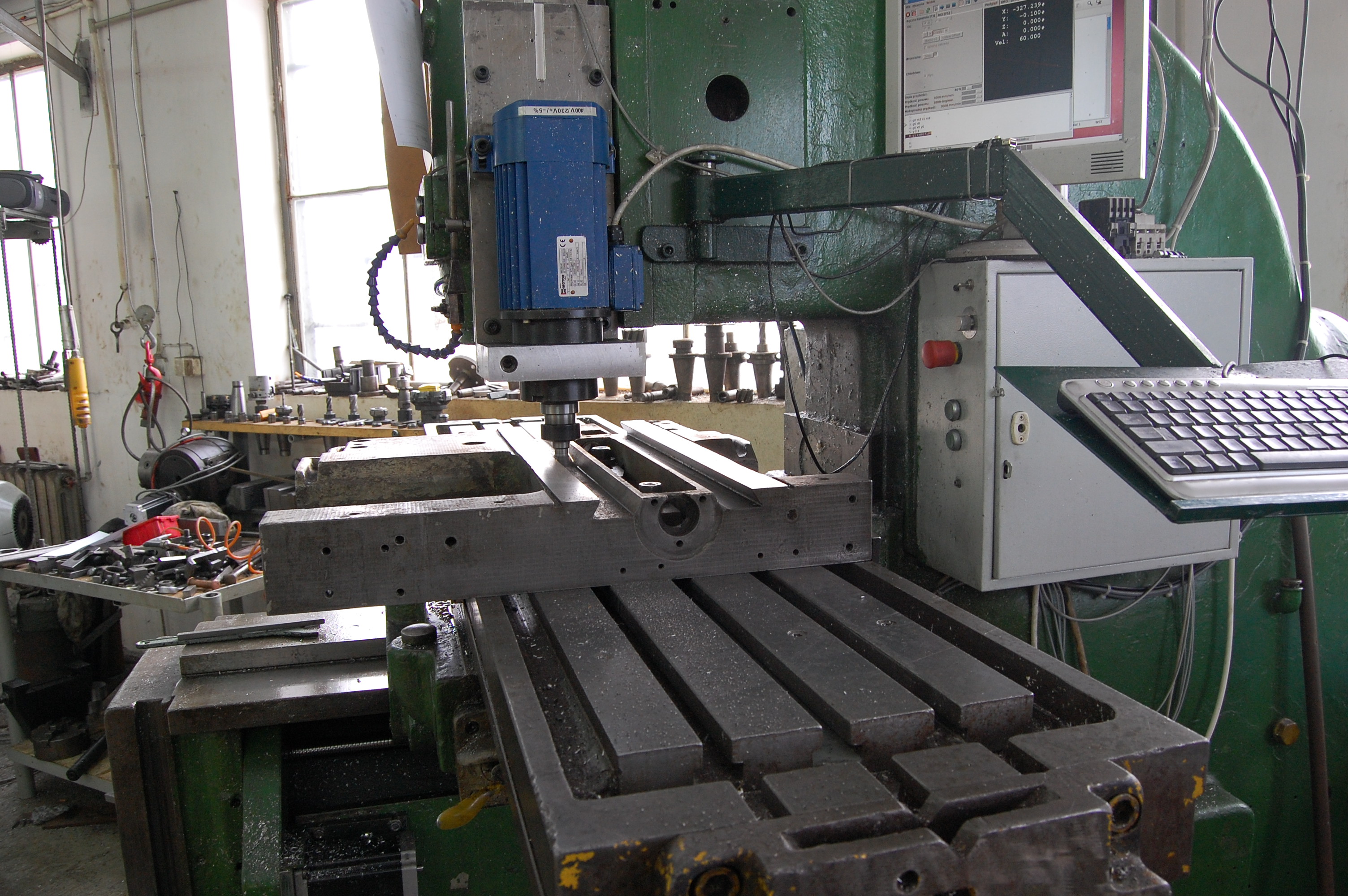

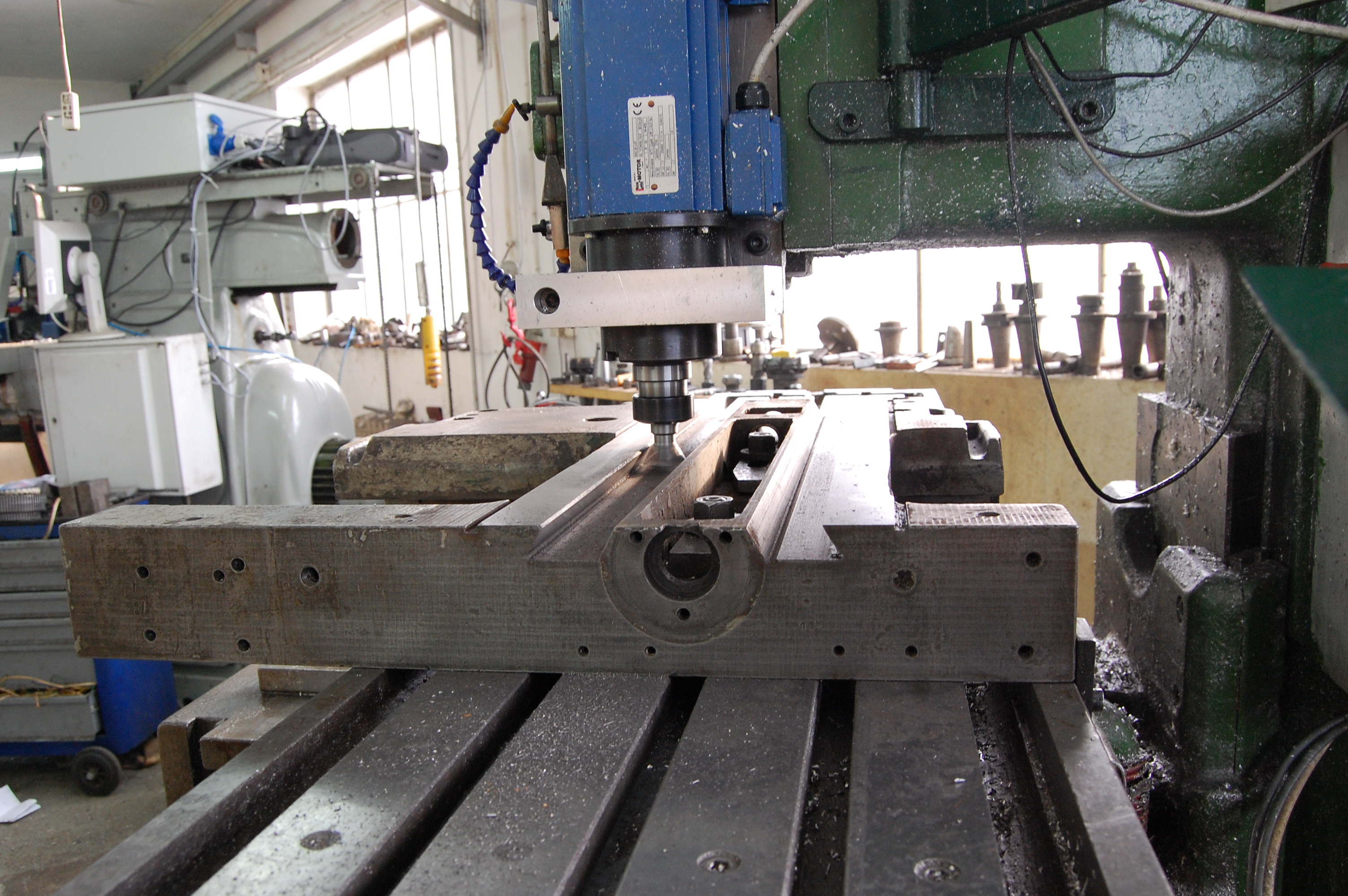

Post napisał: kamar » 26 sty 2012, 14:06
Dla uspokojenia kol. IMPULSA :)
Frezik wyszedł trochę za szeroki ale skrawa pięknie.

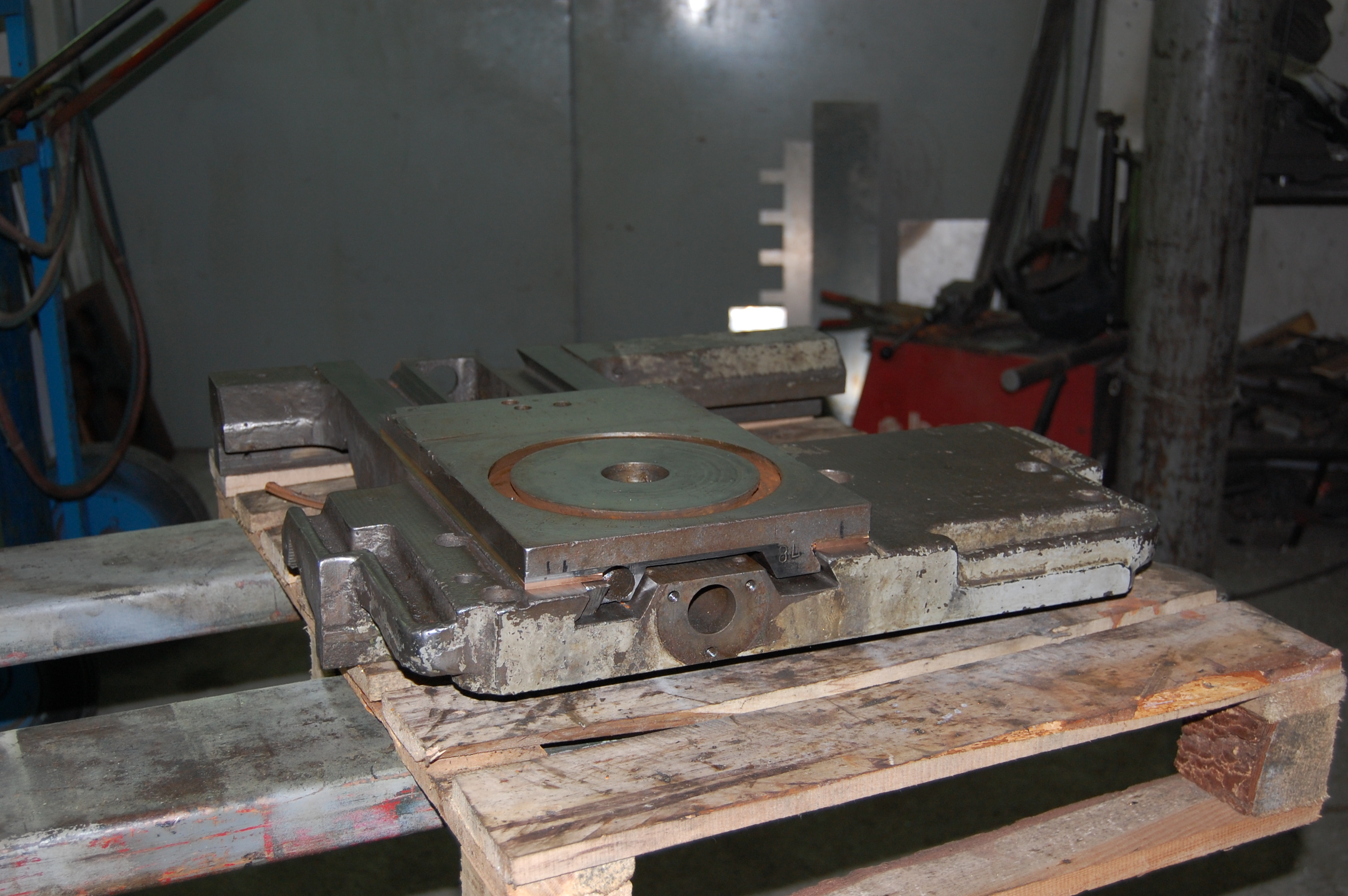

Post napisał: Mariuszczs » 27 sty 2012, 08:47
klin będzie z brązu - a czwrta powierzchnia żeliwo - żeliwo ?
Posty w temacie: 271
Posty: 17220
#27
Post napisał: kamar » 28 sty 2012, 06:15
Jak wyda to tak. A jak nie to wylewka.
[ Dodano: 2012-01-28, 06:14 ]
Wydał :)
Suporcik jak marzenie.

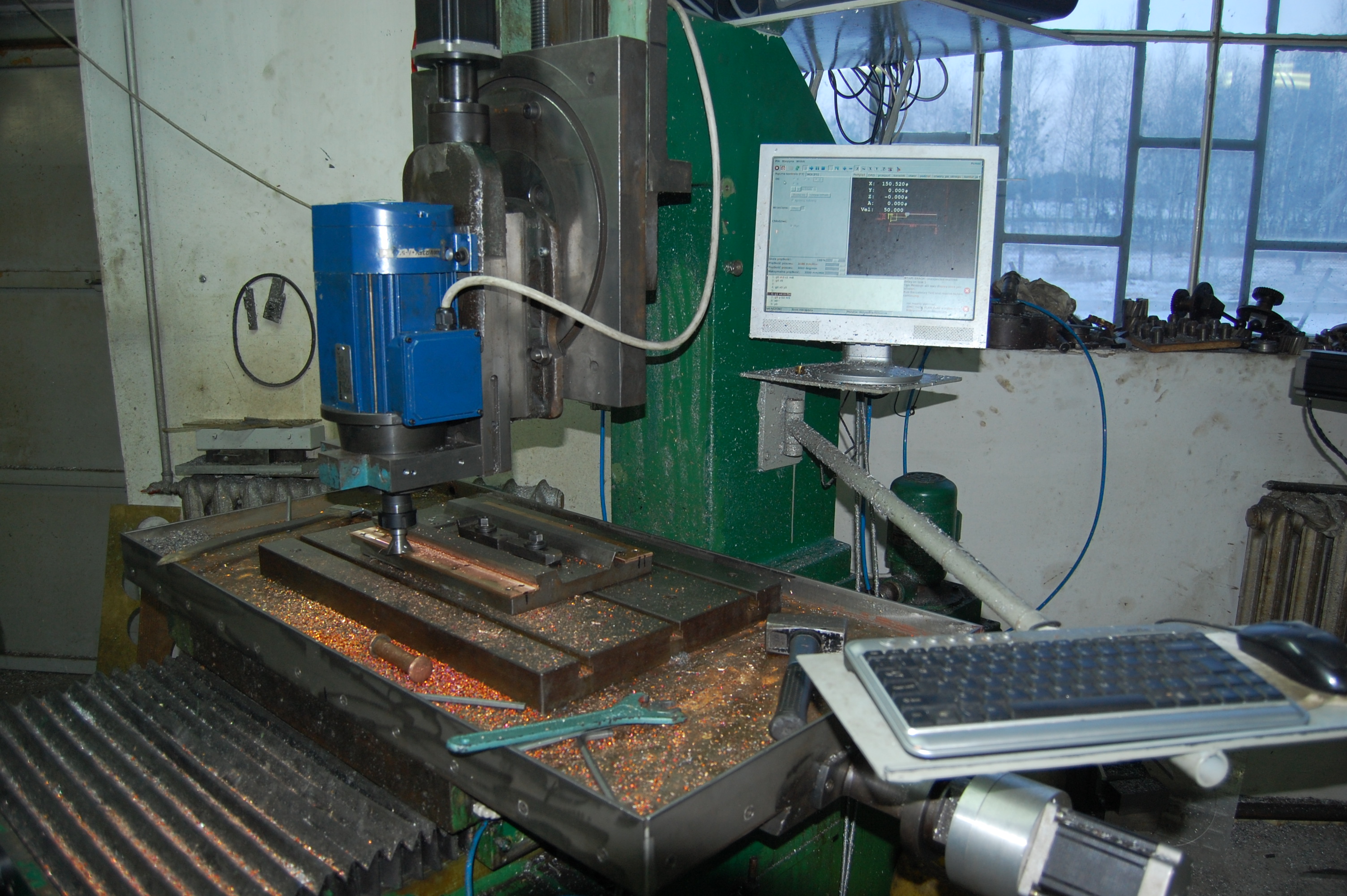

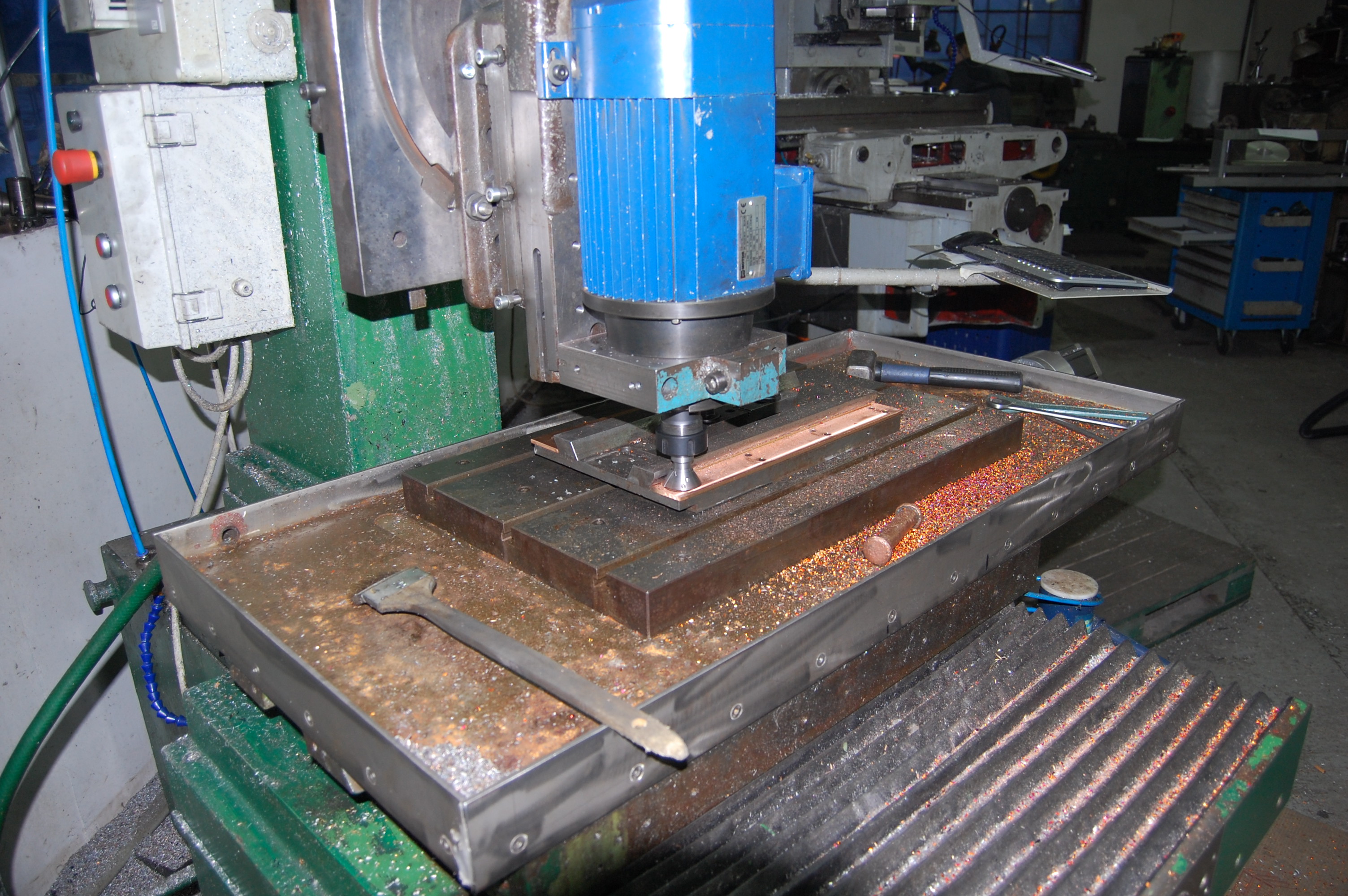

#29
Post napisał: BYDGOST » 28 sty 2012, 10:10
kamar pisze:Suporcik jak marzenie.
A jak będziesz go smarował? Jakieś dodatkowe kanałki, przewody, otwory plus pompka czy tradycyjnie?
Posty: 17220
#30
Post napisał: kamar » 28 sty 2012, 11:02
Mam zamiar uwiesić pompkę pod suportem i smarować łoże jednocześnie. Ale czy starczy cierpliwości to nie wiem :)
