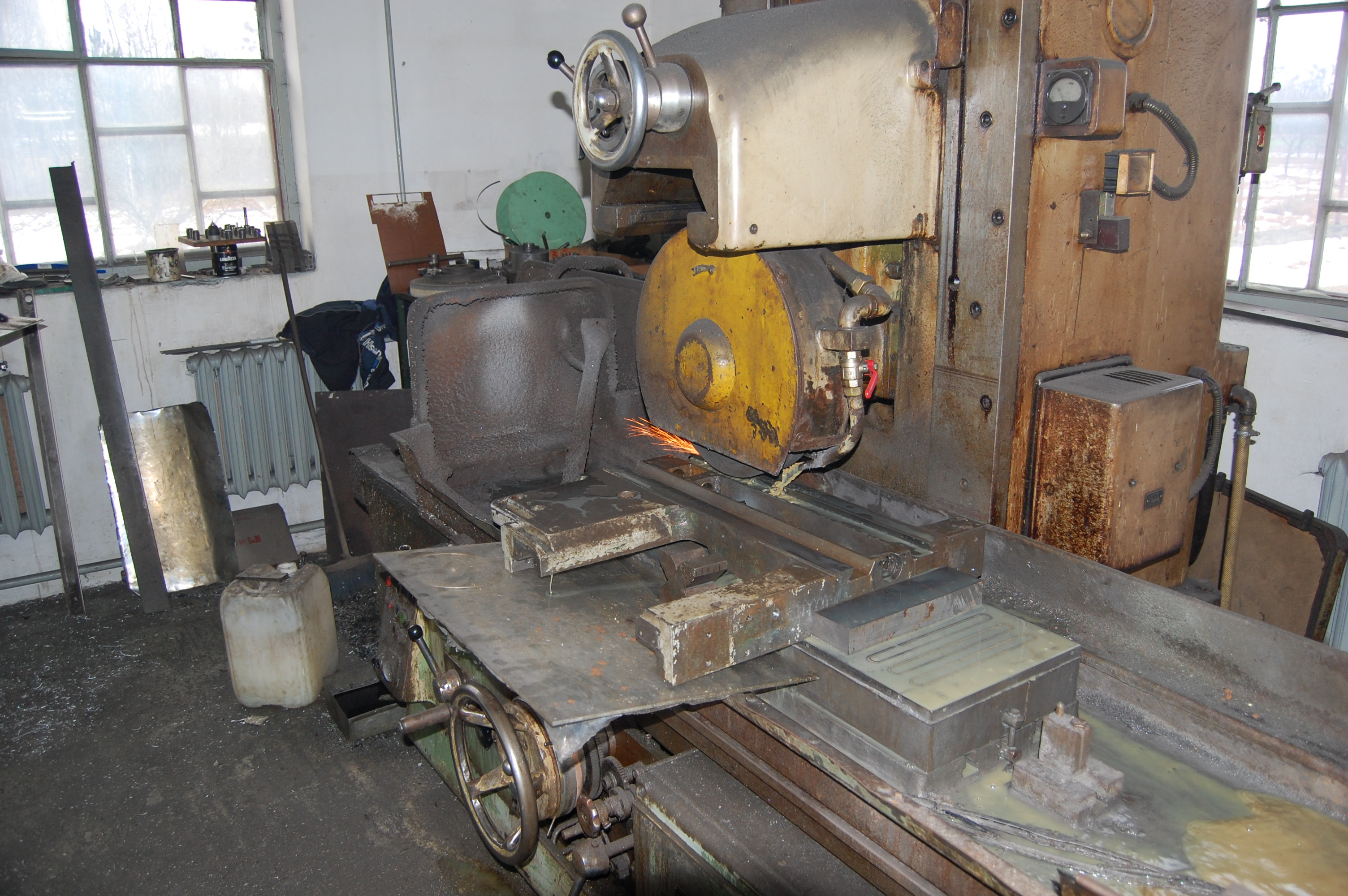

IMPULS3 pisze:Coś mi się wydaje że to idze do szlifu. :roll:
Skrobał to ja raczej nie będę :) A po dwudziestu latach wiernej służby coś jej należy.
Mariuszczs pisze:To ja zapytam o cenę kółka ze skalą ( tego od poprzecznego przesuwu ) i najlepiej jeszcze z tym na czym ono się obraca, jeśli skala jest nie zniszczona ?
Koszty wysyłki + piwo :)
Łoże pojechało do Pruszkowa , suporty zrobimy sami.

kamar pisze:suporty zrobimy sami.
Powierzchnię szlifujecie a co z bokami?

Post napisał: Mariuszczs » 23 sty 2012, 22:10
boki frezem i skrobanie pewnie :)

Post napisał: IMPULS3 » 23 sty 2012, 22:29
Mariuszczs pisze:skrobanie pewnie
Aż takiej bujnej wyobrażni to ja nie posiadam... :mrgreen:
A tu odpowiedż:
kamar pisze:Skrobał to ja raczej nie będę :)
Posty w temacie: 271
Posty: 17220
Post napisał: kamar » 23 sty 2012, 22:39
Samo sie dotrze :)

Post napisał: IMPULS3 » 23 sty 2012, 23:03
Pomimo wielu fajnych pomyslów to w tej myśli to bym się nie zgodzil.
Mialem kiedyś okazję robić jaskólczy ogon ale nie z calości ale z elementów czyli osobno plaszczyznę a osobno skosy i niestety pomimo dobrych chęci nie udalo mi się zlożyć tego bez blędu.
Z pmiarów suwmiarką wynikalo że jest dobrze a w rzeczywistości mam jakiś niewielki bląd.
I w jednym końcu jest dobrze a po przesunięciu w drugą stronę jest ciaśniej. :???:
Ja bym to w calości przefrezowal z jednego zamocowania i bylobu na pewno OK.
Tym bardziej że w moich tokarkach prowadnice poprzecznego są oryginalnie frezowane.
Choć życzę sukcesów, i obym się mylil. :smile:

Post napisał: kamar » 24 sty 2012, 05:56
kamar pisze:Samo sie dotrze :)
Sorry, zapomniałem dopisać że "po frezowaniu".
Moich wypowiedzi zakończonych takim znaczkem " :) " proszę nie brać az tak dosłownie. :)
