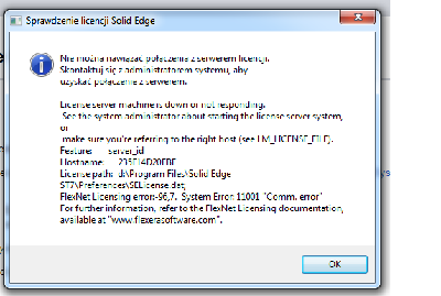

Witam pobrałem darmową wersje studencką SE ST7 lecz przy próbie uzyskania licencji wyskakuje cos takiego. Wybieram opcje mam kod licencji akademickiej wpisuje go (przyszedł on na maila) i wyskakuje to co jest załączone w załączniku. Ma ktos pomysł jak to rozwiązać.

Ty sam coś widzisz na tym obrazku? Czy tylko u mnie są krzaczki?

coś pokręciłeś nie wpisujesz kodu w polu kod licencji - bo wtedy właśnie próbuje połaczyc się z serwerem licencji.
po uruchomieniu SE wybierasz opcję licencja akademicka i dopiero w nowym oknie wpisujesz kod, a nie w polu dla normalnych licencji.

Próbowałem już wszystkiego i za każdym razem to wyskakuje

co prawda nie tyczy się to tego programu , ale podobnie miałem z innym programem.
Musiałem program uruchomić jako administrator i dopiero wszystko poszło normalnie. Może i tu jest ten sam problem.

U mnie wyskakuje coś takiego przy czym ja korzystam z pełnej wersji. Powodem jest zbyt szybkie uruchomienie SE. Flex, który odpowiada za licencje po prostu się jeszcze nie uruchomił. W twoim przypadku istnieje możliwość błędnej konfiguracji serwera flex. Zobacz czy masz na dysku "C" katalog SEFlex. Uruchom przez "lmtools" i odpowiednio poustawiaj. Interesuje cię zakładka start/stop oraz config services. Tak przynajmniej trzeba zrobić w przypadku pełnoprawnej wersji. Nie wiem jak jest w przypadku akademickiej.
