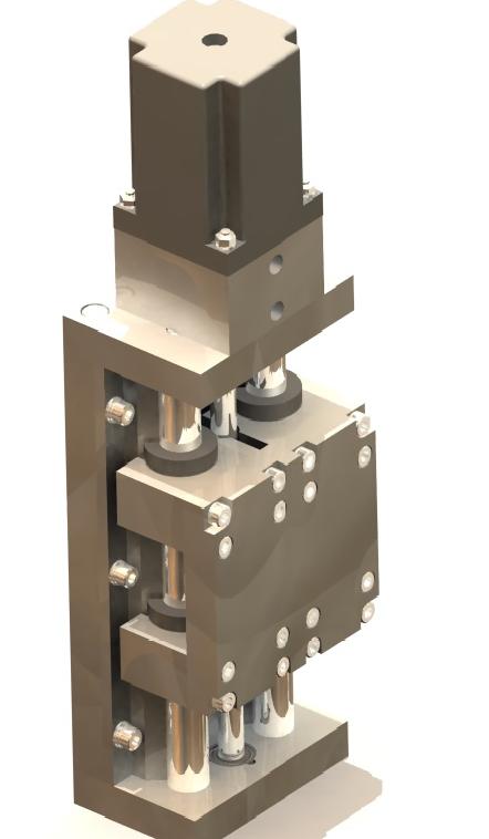

loppezz pisze:Czy reszta będzie OK?
W osi Z stosujesz po jednym łożysku na prowadnicy - takie rozwiązanie bywa stosowane w ploterach tnących plazmą, gdzie nie występują siły skrawania. Koniecznie po dwa łożyska na prowadnicę a najlepiej żeby łożyska były nieruchome a prowadnice przemieszczały się z suportem.

Leoo, dzięki za podpowiedź. Pisząc o dwócz nieruchomych łożyskach na każdą prowadnicę myślisz o szerokim ich rozstawieniu? (jak obecnie mocowanie prowadnic)

Post napisał: Leoo » 13 sie 2008, 08:02
loppezz pisze:Pisząc o dwócz nieruchomych łożyskach na każdą prowadnicę myślisz o szerokim ich rozstawieniu?
Zgadza się. Szerszy rozstaw zmniejsza siły oddziałujące na łożyska liniowe. Analizując setki zdjęć maszyn profesjonalnych i amatorskich doszedłem do wniosku, że rozstaw łożysk powinien być zbliżony do kwadratu. W takiej konfiguracji zakres ruchu w stosunku do długości prowadnicy mocno się ogranicza ale sztywność jest najwyższa.

Post napisał: loppezz » 14 sie 2008, 16:14
Witam, zgodnie z sugestiami zmieniłem napęd wrzeciona. Wygląda dużo masywniej. Cztery łożyska na wałkach fi16, L180 z podporami. Pozostało osadzenie nakrętek, tylko mało miejsca się zrobiło :wink:

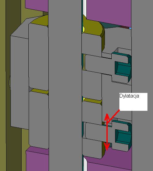

Jeszcze jedno... Do skasowania luzu napędu wrzeciona (Tr10x2) zastosowałem dwie nakrętki: jedna unieruchomiona w korpusie a druga z dylatacją. Obydwie mocowane na jeden wkręt M5. Nakrętkę stałą chcę obsadzić na ciasno a kasującą luzy suwliwie.
Czy stosował ktoś takie rozwiązania? Będzie OK?

Post napisał: bartuss1 » 15 sie 2008, 10:20
tylko jak za mocno wykasujesz luz to silnik nie pociagnie, ten rozkalibrowany otwór musi byc także pod łbem śruby, a nie mozesz doprowadzic do tego zeby z jednej strony łeb wpadał do srodka i trzymał sie tylko na obrzeżu

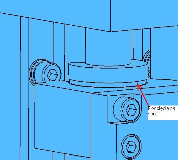

Post napisał: loppezz » 15 sie 2008, 22:57
Hej, może ktoś poradzić?

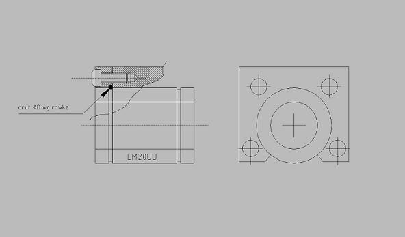

Chcę osadzić osiowo łożysko, które współpracuje z wałkiem podpartym. Seger odpada, a płytki osadcze kończą się na średnicy fi24. Średnica zewnętrzna łożyska to fi28. Średnica wewnętrzna rowka fi27, szerokość rowka 1,6mm.
Z góry dziękuję za podpowiedzi.

Post napisał: Mc_Kansy » 17 sie 2008, 11:57
A może zrobić rowek dla zaciśnięcia łożyska, tak, jak jest to w obudowach do łożysk :???:

Post napisał: qqaz » 17 sie 2008, 14:02
loppezz pisze:może ktoś poradzić
pokrywka z podtoczeniem fi30,2x1,6 jako dodatkowy element trzymajacy drut na łożysku

Post napisał: cnc3d » 17 sie 2008, 14:39
W każdym z takich łożysk jest z boku mały otwór. Ma on dwie funkcje. Po pierwsze jest to miejsce smarowania, a po drugie wkręca się w obudowę śrubę ustalającą, która zabezpiecza łożysko przed wysunięciem i jednocześnie obrotem. Należy jednak pamiętać, że nie można tej śruby za mocno dokręcać, aby nie było docisku punktowego odkształcającego łożysko.
