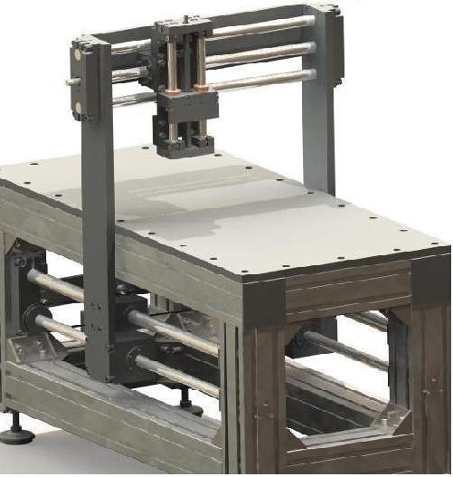

Witam kolegów. Jakiś czas temu natknąłem się na to forum w poszukiwaniu rozwiązań konstrukcyjnych CNC. Zamierzam zbudować ploter frezujący w drewnie, MDFie i ewentualnie w metalach kolorowych. Jest to moja pierwsza tego typu maszynka, więc proszę o wszelkie sugestie... bo jak wszyscy wiemy... zmiany są najprostsze w fazie projektu... Z góry dziękuję.

Hej, dzięki za podpowiedź. Konstrukcja w pierwszym założeniu miała być stalowa, ale powyższy model to prototyp, żeby okiełznać sterowanie. W prototypie zastosowałem profile aluminiowe 88x88 (z zastosowaniem szybkiego montażu). Do tego korpusy łożysk i płyty aluminowe (zależy mi na jak najszybszym przetestowaniu elektroniki).
Pole robocze to ok 600x400.
Dla X: śruba T20x4 + przełożenie 16 na 32, wałki fi25;
Dla Y: śruba T20x4, wałki fi20;
Dla Z: śruba T10x2, wałki fi16;

o ile masz czym spawać to ja bym się trzymał tego założenia ,aluminium nie dość
że jest kilka razy droższe trudniej się spawa , bardziej się rozszerza od temperatury
i jest mniej wytrzymałe ,
o ile zrobisz projekt z głową i nie dasz dużo za dużo kg stali
to myślę ze nie ma co się pchać w aluminium
tylko samą os z zrobiłbym z alu
widzę że jesteś z mojego miasta
jeśli jesteś konsekwentny i masz zamiar ukończyć projekt
to mogę pomóc w uruchomieniu elektroniki oraz jak trzeba będzie coś pospawać to możesz pisać, nawet mam alu czym pospawać

Tak ja napisali koledzy wyżej i dodam od siebie:
1. Za wysokie boki bramy (siły które zadziałają na wałki i łożyska będą bardzo dużo i wszystko będzie się uginać.
2. Brama za "wiotka"
3. Bardzo mały rozstaw łożysk zwłaszcza bramy.
Zastanów się 2 razy czy warto inwestować w aluminium tylko by sprawdzić elektronikę. Czy nie lepiej zbudować coś porządnego od podstaw i konsekwentnie do końca. Oszczędzając czas i pieniądze.

Witam, dzięki Kszumek za propozycję pomocy. Jak mi się trochę prace posuną do przodu, na pewno się odezwę.
Jeśli chodzi o boki bramy, to nie jest jeszcze ostateczna wysokość. Na razie troszkę przewymiarowałem. Zgadzam się ze słabiutką sztywnością bramy. Będę chciał ją usztywnić bezpośrednio pod stołem roboczym oraz płytą między bokami bramy.
Wrzucę później trochę pstryków z tej koncepcji i będę wdzięczny za opinie bardziej doświadczonych kolegów.

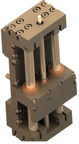

Witam ponownie,
Wedle sugestii żeby brama zyskała nieco na sztywności, poszerzyłem płytę za wrzecionem do 250 mm, grubość 10mm. Myślę że w osi poprzecznej trochę bardziej będzie się bramka opierała momentom skręcającym. W kolejnym kroku planuję trochę poszerzyć napęd bramy na dole - rozsunąć nakrętki trapezowe i poszerzyć korpus. Maszynka straci trochę na polu, ale mam nadzieję że będzie warto.
Poza tym skupiam się nad poprawnym i zadowalającym działaniem napędów wrzeciona, bo będę je chciał wykożystać w ostatecznej maszynce.
Czy od strony software'owej, nie będzie problemu do wysterowania:
X: silnik - 1,8 stopnia; przełożenie 1:2, śruba Tr20 x 4,
Y: silnik - 1,8 stopnia; przełożenie 1:1, śruba Tr20 x 4,
Z: silnik - 1,8 stopnia; przełożenie 1:1, śruba Tr10 x 2,
Z góry dzięki za podpowiedzi.

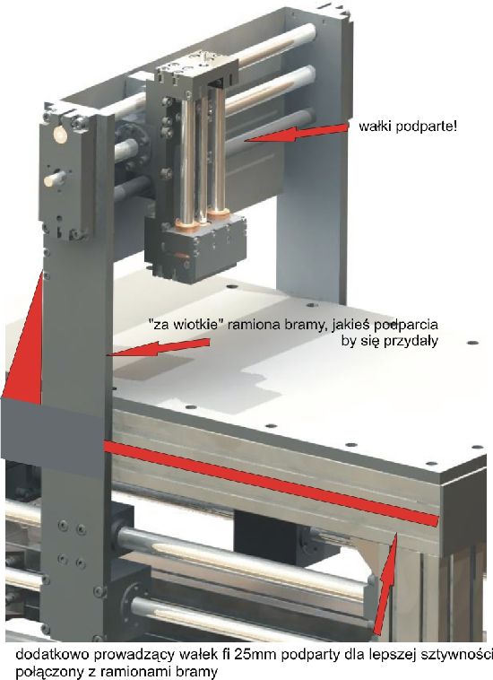

Sugestie:
- Załączniki
- 1.jpg (54.84 KiB) Przejrzano 1391 razy

ja nie chce nikogo obrażać ale nie wiem jak można narysować takie coś i myśleć że to będzie frezować przecież to widać na kilometr ze wałki osi Y i ramiona belki to jest jakieś nieporozumienie ? tak ladnie rysujesz ale takie głupoty aż szkoda gadać
i nie obrażaj się ale nie wiem jak to inaczej napisać ... popatrz sobie na inne maszyny i z nich bierz przykład bo twoja koncepcja jest całkiem do niczego ! szczególnie os Y
pomyśl sobie co by się stało gdyby ktoś się oparł o belkę z boku to mógł by osobie stojącej po drugiej strony maszyny wybić zęby o tyle odgięła by się brama .......
