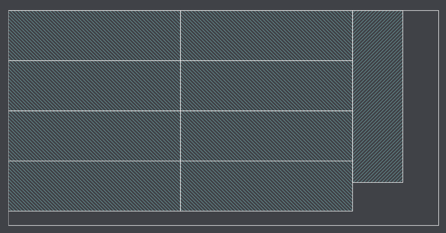

Kol. Nicek,
Zapewne wielu tu (jak ja) ślini się do własnej przecinarki.
Detal Dudziaka można obrysować w prostokącie 350x1200.
Pobawmy się na dużych arkuszach.
Pierwszy lepszy nesting z darmowego DeepNest.
180 szt zużyje 20 arkuszy blachy DC01 3000x1500x1mm 36kg.
720 kg blachy w cenie 3zł = 2160 zł materiał.
Szukając cenników innych firm wynalazłem taki zawierający cenę ok 1 zł/mb cięcia.
Ten detal wymaga (1,2+ 0,35)*2 = 3.1 metra (otwory pomijam).
3.1 zł * 180 szt = 558 zł.
Podana cena jest wyjściowa, bo jeśli miałoby mi to się tasować przez maszynę przez bite dwie godziny, to nie oddałbym tego za 270 zł/h mając koszt:
- amortyzacji maszyny 200 000 zł rocznie (800 zł dziennie 5/7).
- pracownika z urlopami, szafką BHP, herbatkami i przerwami z ZUSem za 70 zł
- prądów, gazów
- amortyzacja sztaplarki
- koszt podłogi pod magazynem blach i maszyny
W związku z tym, że źródło Fiber znacząco wpływa na koszt całej inwestycji - ja osobiście byłbym wdzięczny za porównanie kosztów cięcia (gaz + prąd + czas) na wachlarzu maszyn od 2kW do 6 kW.
Czy mogę o coś takiego prosić?

A więc tak.
Wyceny w zasadzie z dwóch rożnych końców Polski jedna z nad morza druga ode mnie czyli dolnyśląsk.
Pomorze cena 19,14 netto/szt x 180szt =3445,2zł (cena z materiałem)
maszyna nie zanana
Dolnyśląsk cena 20,25 netto/szt po moim zapytaniu czy to oferta ostateczna poprawili się na 19,90 netto/szt x 180szt =3582zł (cena z materiałem) maszyna to TRUMPH 3030
W pierwszym przypadku tak jak kolega Zienek
chcieli mnie naciągnąć na 70 kg blachy dlaczego,
ano dlatego że detal się mieści w średnim formacie tj. 1x1250x2500 bo tak został pomyślany a to wychodzi 26ark łączna masa~638kg gdzie wychodzi 182szt detali czyli dodatkowo 2 szt gratis.
Przy formacie 1x1500x3000/20ark masa~707kg i równe 180szt reszta to odpad. Różnica 70kg żelastwa 70kgx3zł=210zł do złomu.
Koniec końców wyciąłem to sobie sam ponieważ posiadam plazmę cnc jednak myślałem że przy takiej cienkiej blaszce i jednak paru arkuszach blachy będzie to szybciej i taniej a w rezultacie okazało się że laser wyszedł jak nie w tej samej cenie co plazma to drożej. Jedyny minus po cięciu plazmą to że trochę czyszczenia było co i tak zbytnio kosztów nie podniosło.
Wychodzi na to że albo maszyny wolno tną albo godzina pracy zakładając że cięcie trwa 2h tak jak to pisze Zienek kosztuje ok 680zł/h
