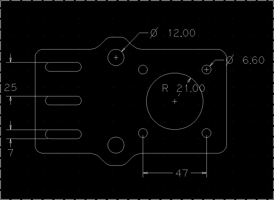

Może coś przydatnego początkującym do budowy maszyn cnc?
Na przykład przy napędach na pasek zębaty używałem takiej płytki, z blachy "czarnej" 4mm:
płytka_silnik_krok_pasek_zebaty.DXF
Płytka silnik krokowy pasuje pod pasek zębaty i dwie rolki opasające
(42.82 KiB) Pobrany 132 razy
Zaokrąglone narożniki - to ważne, żeby przy montażu nie nadziać się na coś ostrego.
3 "Fasolki" w rozstawie 25mm do swobodnego montażu na śruby M6.
Te dwa większe otwory są pod montaż osi z rolkami zwiększającymi kąt opasania kółka zębatego na silniku krokowym.
Taka oś rolek to tylko śruba M12, a rolki są ze zwykłych łożysk kulkowych dopasowanych otworem do śruby i średnicą do kółka zębatego.
W sam raz do styroplotera na paskach zębatych, blacha 2,5mm do tego wystarczy.
To tylko taka propozycja.
Nie zawsze się wie czego się chce dopóki się tego nie zobaczy. ;-)

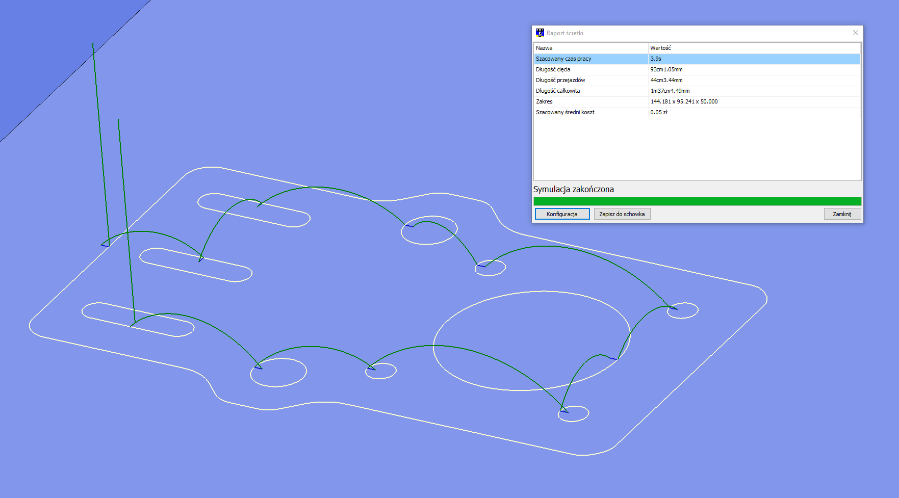

Metr cięcia, 140cm całej drogi. Palcem tego nie ogarniesz w 4 sekundy. Petarda. Dla jakiej grubości i mocy to jest symulacja?

To jest dla 10kW, ale jest to doskonały przykład, że przy takich detalach (blacha 2.5mm) i niezbyt dużej grubości blach moc bardzo wiele nie zmienia ponieważ dla 8kW zamiast 3.9s będzie 4.1s
