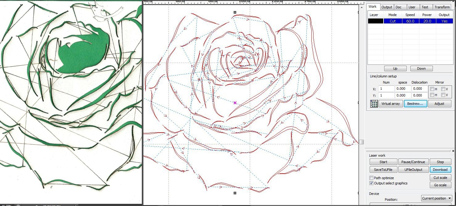

Witam serdecznie wszystkich uzytkownikow tak pozytecznego portal
Potrzebuje pomocy w obsludze 50W CO2 chinczyk. Instrukcja prawie nie do zrozumienia (dodam,ze angielska, ale to nie jest glowny problem, w wiekszosci opcji w instrukcji wogole nie nawiazuje do programu. Obsluguje RDcam Laserworks. Nie potrafie zminimalizowac przypalonych brzegow (wylacznie papier) oraz to,ze laser wycina linie po ktorych sie porusza. Czyli wycian wszystko i pozostaje dziura
Czy jest ktos chetny I cierpliwy w tym temacie? Prosze o kontakt Z gory dziekuje

To chyba dobrze, że wycina po linii - niektórzy zgłaszają problemy , że tego nie robi
Maszyna ma dwie możliwości :
1. wycina po linii
2. graweruje obszary zamknięte linią.
Jeżeli kolega chce wygrawerować obszary zaznaczone na zielono, należy zmienić z CUT na ENGRAVE (z odpowiednimi parametrami - metodą prób i błędów dla danego materiału)
1. wycina po linii

Dziekuje za wyjasnienie, juz jestem troche blizej Ja kolezanka jestem

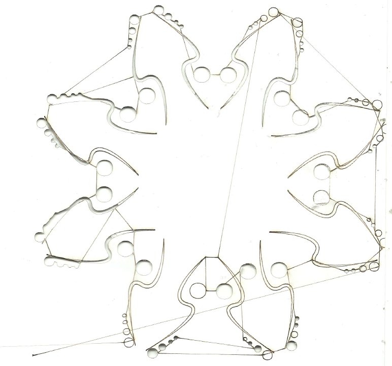

Czy widac zalaczony screen to co robi moj laser? Jesli nie, chce wyjasnic, ze tnie tracking lines ,czyli kazde posuniecie lasera po linii a powinien ciac tylko plik, ktory ma podany do wyciecia. Niszcy mi kazdy projekt tnac wzdluz I w szerz papier tak jak chce I jak popadnie
I to jest moj problem
[ Dodano: 2014-08-16, 17:54 ]
Dodam jeszcze tylko dla wyjasnienia ,ze obraz prawy to screen z programu przed wyslaniem pliku do lasera , z lewej strony zielony papier podlozylam jako tlo zeby bylo wyrazniej widac efekty zniczen. Linie brazowe to te ktore dodatkowo laser tnie, i zarazem niszczy calkowicie projekt. Walcze z tym juz mieisac.

Po naszemu to się nazywa, że maszyna nie wyłącza lasera.
Albo jak kolega pisał serwis albo samemu trzeba kabelki posprawdzać.
Przed sprawdzaniem przydałoby się odłączyć maszynę od prądu.
Ja niestety tego sterownika nie znam więc nie pomogę.
W każdym razie głównym podejrzanym jest połączenie między sterownikiem a zasilaczem lasera.
