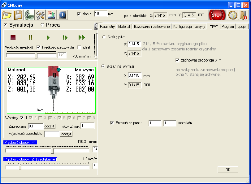

Post napisał: prokopcio » 09 paź 2010, 22:33
Teraz tak się przyglądam Twojemu tematowi i wg mnie skalowanie RYSUNKU różne X i Y mija się z celem ( łatwe ale po co ? ) - przecież narysować musisz rysunek proporcjonalny i chyba każdy tak rysuje. Skalowanie na wymiar natomiast bardzo mi się podoba. Innym tematem są różne przełożenia na osiach X i Y, myślę, że lepszym rozwiązaniem będzie dla Ciebie i innych z różnymi osiami możliwość dokładnego przeskalowania "sygnałów" wyjściowych.

Post napisał: prokopcio » 10 paź 2010, 00:01
Do tego właśnie służyć ma przeskalowanie wyjścia jednej z osi (dopasowanie do przełożeń i średnicy), a rysunek powinien wyjść dokładnie taki jak narysujesz. Skalowanie na wymiar już zrobiłem (pliku) a puki co dorobię właśnie to skalowanie wyjścia X lub Y co powinno spełnić swoje zadanie, chyba, że się mylę. w zbyt wielu miejscach w programie mam wspólną skalę dla pliku wejściowego XY więc jeśli będzie trzeba rozdzielić to troszkę będę musiał więcej posiedzieć.

Post napisał: pitsa » 10 paź 2010, 10:56
Jeszcze jedno, nie pamiętam czy pisałem:
Przy sterowniku z mixpolu nie ma problemu ale sterownik 3 osiowy 3D 1A 1/8 z akcesoria.cnc.info.pl krańcówki X,Y,Z ma na pinach 11,12,13 oraz ESTOP na 10. W programie ustaliłeś na sztywno dla krańcówek pin 10 lub piny 10,11,12. Uniemożliwia to na tym sterowniku użycie krańcówek w ustawieniu NC. Przydałoby się w tym miejscu możliwość ustawienia "KR XYZ" na 11,12,13 i ESTOP na 10 lub 15.

Post napisał: prokopcio » 14 paź 2010, 19:24
pitsa pisze:Przydałoby się w tym miejscu możliwość ustawienia "KR XYZ" na 11,12,13 i ESTOP na 10 lub 15.
Gotowe, jeszcze nie udostępnione,
Napisz proszę, czy przemyślałeś to skalowanie "niesymetryczne"
pitsa pisze:. Z kwadratu nie da się zrobić prostokąta.
czy jednak chodzi o przeskalowanie ilości impulsów wyjściowych w jednej osi tak jak to jest np :
pitsa pisze:Jak to po co? Dla jaj!
to dla mnie dość ważne.. .Przecież sam rysunek rysujesz proporcjonalny.
skalowanie rysunku na zadany wymiar X lub Y zrobiłem (proporcjonalnie X i Y). Zapieram się dalej rękami i nogami (zanim mnie nie przekonasz, że to może się przydać) aby umożliwić deformację kształtu (proporcje X i Y)....

Post napisał: pulek » 15 paź 2010, 08:39
Napotkałem się dawniej na podobną potrzebę, ale tak jak pisze prokopcio - nie wyobrażam sobie dostosowywać proporcjamiobrazu żeby było dobrze, obraz ma być narysowany dobrze a program ma sięmartwić - tutaj jest problem tylko, że powiązana jest oś X z Y konfiguracyjnie - rozwiązaniem było by automatyczne
prokopcio pisze:przeskalowanie ilości impulsów wyjściowych w jednej osi
na podstawie np. zadanej średnicy :
Jeśli autor by dorobił taką możliwość przystosowania jednej osi jako obrotowej wpisując tylkojeden parametr to by był następny mały jego kroczek a wielki krok programu CNConv. Ważne tylko aby na osi "obrotowej" uzyskać "fizycznie" bardzo dużą rozdzielczość krokową.

Post napisał: prokopcio » 15 paź 2010, 11:27
Co Ci da przeskalowanie w jednej osi ? Jajko to nie walec, aby uwzględnić kształt jego powierzchni trzeba by było go zdefiniować lub przeskanować i "dynamicznie" przeskalować rysunek w każdej linii aby wymiar się zgadzał, tutaj widzę że o wymiar nie chodzi - zawsze będzie "gęściej" przy "czubku" jajka i zwykłyn skalowaniem niedarady tego wykonać aby kratka na całym jajku było 5x5mm.
