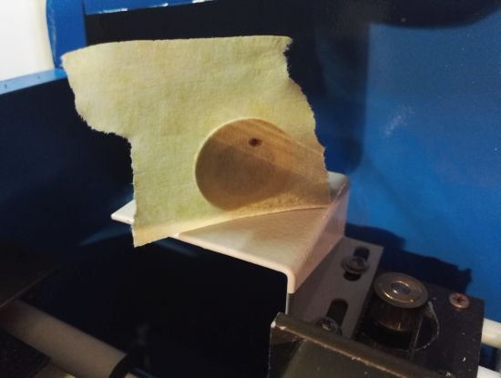

Witam!
Zakupiłem nowego chińczyka K40 40W.
Problem mam przy cięciu sklejki 3mm , nierównomiernie tnie na formatce 300x200.
Biorąc pod uwagę, że punkt początkowy znajduje się w lewym górnym rogu to im dalej w stronę prawą oraz w dół tym większy problem z przecięciem na wylot. Im bliżej lewej górnej części tym sklejka jest lepiej docięta. Próbowałem z różną prędkością oraz mocą ale zawsze problem jest ten sam. Tnąc na kilka przejazdów w końcu przetnie na całości ale z kolei to co po lewej i w górze jest już mocno okopcone. Będę wdzięczny za każdą podpowiedź.

Opis wskazuje na nieskalibrowaną optykę - sprawdź ustawienia luster.

wicio_t
Posty: 3
Rejestracja: 24 wrz 2017, 13:09
Lokalizacja: Krosno

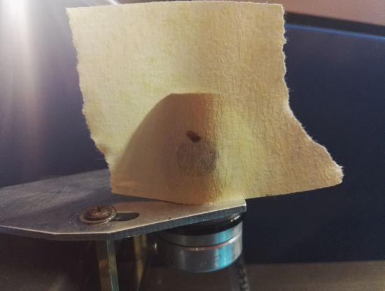

Post napisał: wicio_t » 12 paź 2017, 08:19
Na szybko sprawdziłem z taśmą i wydaje mi się że mój jest do kalibracji. Im dalej to wiązka ledwo trafia w szczelinę.
rsz
Post napisał: rsz » 12 paź 2017, 09:56
Masz całkowicie rozjechaną optykę. Do ustawienia wszystkie lustra i sama tuba.
