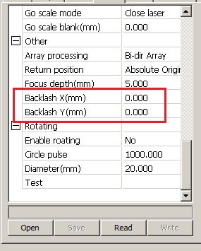

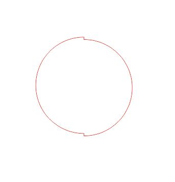

Witam od wczoraj testuje laserek i napotkałem mały problem, a mianowicie jak narysuję koło to po wycięciu połowę koła jest tak jak by o 0,2 mm w dół.
Może wie ktoś dlaczego tak się dzieje ?
Sprawdziłem paski i nie ma różnicy wycina tak samo.
Sprawdzałem luzy na prowadnicy i tez nie ma, hhh dziwne.
Już chyba wiem co jest nie tak, narysowałem kwadrat 20mm x 20mm i po wycięciu rozmiar jest taki
wysokość 20.17mm
szerokość 19.85 mm
Czy może ktoś podpowiedzieć gdzie to sie kalibruje w programie RDWorksV8 ?

Post napisał: LTofik » 28 paź 2017, 14:28
abyss pisze: ...możesz próbować kompensować przez zmianę parametru Backlash Y (rzędu 0.35mm) w zakładce User (po wczytaniu przez Read) i wgrać na maszynę przez Write.
Prawdopodobnie to to.

Post napisał: slawek77 » 28 paź 2017, 15:22
Pewnie tu ? lecz jak zmienię np. z 0.0000 na 2.000 i zrobię write to niby zapisze lecz jak wyłacze program to nadl jest 0 lub zmieni się z automaty na 1.0000
Chyba że trzeba dopisać mm jak podałeś, sprawdzę jutro i dam znać.

Post napisał: LTofik » 28 paź 2017, 15:36
To normalne. Chodzi o to, że w programie najpierw czytasz aktualne ustawienia maszyny, potem wpisujesz dane i zapisujesz przez write co powoduje że ustawienia zostają zapisane "w maszynie".
Potem po ponownym uruchomieniu maszyny, jeśli chcesz sprawdzić czy poprawnie zapisało dane to robisz znowu Read - wtedy powinieneś mieć przywołaną wartość jaka została zapisana poprzednio.

Post napisał: slawek77 » 29 paź 2017, 08:52
Nie resetowałem maszyny i dlatego nie zapisało tych ustawień.
Dziś to sprawdzę i dam znać, dziękuję za wytłumaczenie co i jak.
Tak zapisuje ustawienia i nie trzeba resetować maszyny, lecz te ustawienia to jednak nie to.
Te ustawienia powodują uskok w okręgu.
Czyli jak zarobię np. Backlash Y 0.3 to uskok koła jest większy.
Mniej więcej wygląda to tak, im większa wartość to pół koła idzie w górę
