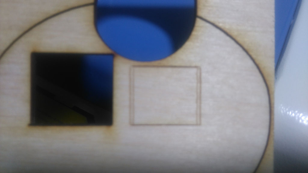

Nabyłem niedawno laser 40W (chiński K40 z nakładką na Corela i Laser DRW), używałem go tylko do ciecia sklejki 3mm i ostatnio zauważyłem, ze linia cięcia jest bardzo nierówna. Sprawdziłem stan oraz ustawienie luster oraz soczewki skupiającej- wszystko jest ok. Postanowiłem sprawdzić jak to wygląda przy grawerowaniu i chcąc wygrawerować zwykły prostokąt otrzymałem efekt jak na zdjeciu- linie na osi Y są wygrawerowane podwójnie. Ma ktoś pomysł co może być przyczyną? Z góry dziękuję za wszelkie wskazówki.

Zrób test jak wygląda plamka bezpośrednio przy źródle.

Bez lustra prosto ze źródła.

Plamka jest bez żadnych rozszczepień czy rozmycia na całej drodze promienia, od źródła po soczewkę skupiającą. Może to jakaś wada bardziej mechaniczna.

Pewnie kawałek, ale nie cały promień odbija ci się w otworku w "nozzle". Nie wiem jak dokładnie jest zrobiona twoja głowica - ale jeżeli da się zdjąć tą stożkową końcówkę nozzle i jednocześnie zachować w głowicy soczewkę to spróbuj tak wyciąć testowy kwadrat.

Już to sprawdzałem- efekt po wykręceniu tego stożka jest taki sam.

Są dwie możliwości. Albo laser ma jednak usterkę i podaje wadliwą wiązkę co może być czasem trudne do zauważenia albo jednak promień lasera gdzieś się odbija od krawędzi lusterka lub w głowicy.
Na odległość można tylko gdybać.
Możesz wyjąć laser z obudowy i zrobić próbę na większą odległość bez żadnych lusterek i innych "przeszkadzajek".
Tylko nie zrób sobie krzywdy.

Miałem taki przypadek. U mnie winne było delikatnie pęknięte lusterko. Na pierwszy rzut oka wyglądało idealnie, jak je wymontowałem to się rozsypało.
