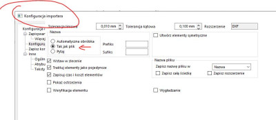

Dzień dobry,
Po crashu programu mam problem z zapisaniem utworzonego detalu pod konkretną nazwę, przypisuje referencję np: SPH000012, może chodzi o bazę danych? Wersja programu jest dość leciwa, proszę o wskazówki.

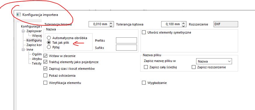

Raczej pokrzaczyła CI się konfiguracja importera DXF
Pradowpodobnie masz Automatyczną obróbkę zamiast "Tak jak Plik"
Najlepiej gdybyś miał kopię katalogu LANTEK przed awarią. Wtedy po prostu kopiuj-wklej całego katalogu i już
