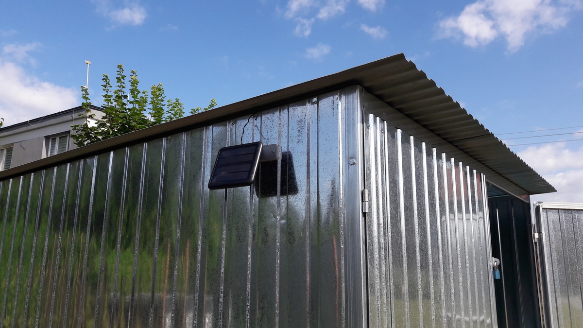

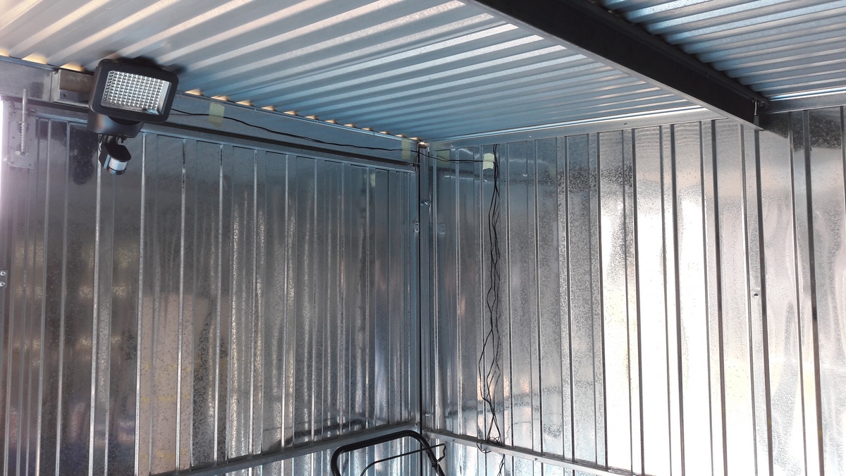

.... Jakie macie doświadczenia .od jakiegoś roku zmieniłem kilka szt na takie niby to lampa ogrodowa 30 W taka fikuśna z naświetlaczem promieniowy puki co działają bez problemu .Ciekawy jestem doświadczeń z oświetleniem innych osób. Obrazek
Takie cudo wstawiłem do garażu na działce budowlanej jak jeszcze nie miałem prundu.
6 miesięcy pochodziła i do kubła wyrzuciłem.
Mariusz.

WZÓR pisze:6 miesięcy pochodziła i do kubła wyrzuciłem
no właśnie dziwne bo ten tym a mam ich 4 działają już 3 rok bez problemu . Wiec sam nie wiem jak to rozumieć .Ale prund to byś chociaż w jakiejś rurce puścił a nie taśmą papierową lepisz do ścian :P

Sam byłem zdziwiony , że tak szybko nawaliła .... , a w opisie tak jest zachwalana.
Dane techniczne poniżej w linku :
htt ps://etrampoliny.pl/pl/p/Lampa-solarna-z-czujnikiem-ruchu-i-zmierzchu-120-led.-CZARNA-lub-BIALA./87
p.s.
Z panelem były problemy.
Raz oderwał się w nim kabelek ( nie wiem z jakiego powodu) .
Po ponownym przylutowaniu odrzyła ale nie na długo.
... , przyczyny usterki nie szukałem - po demontażu wywaliłem ją do kosza.
