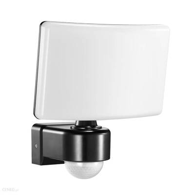

Od jakiegoś czasu dałem się uwieść ekologi i stosuje naświetlacze led IP 66 do pracy na zewnątrz z czujnikiem ruchu czy to do oświetlania zewnętrznego firmy czy własnej posesji tylko nie rozumiem za bardzo czemu zwykła żarówka halogenowa za 2-5 zł działa latami a taki sprzęt nowoczesny jak lampa led czasami wytrzyma 1 rok max ,nawet o cenie już nie wspominam bo przetestowałem już ileś typów pod względem ceny i jakości i puki co wychodzi raz na rok wymiana uszkodzonych lamp z czujnikiem ruchu ok 6-8 szt średnio po 12-160 pln. Więc gdzie tu ekologia czy oszczędność . Jakie macie doświadczenia .od jakiegoś roku zmieniłem kilka szt na takie niby to lampa ogrodowa 30 W taka fikuśna z naświetlaczem promieniowy puki co działają bez problemu .Ciekawy jestem doświadczeń z oświetleniem innych osób. Obrazek

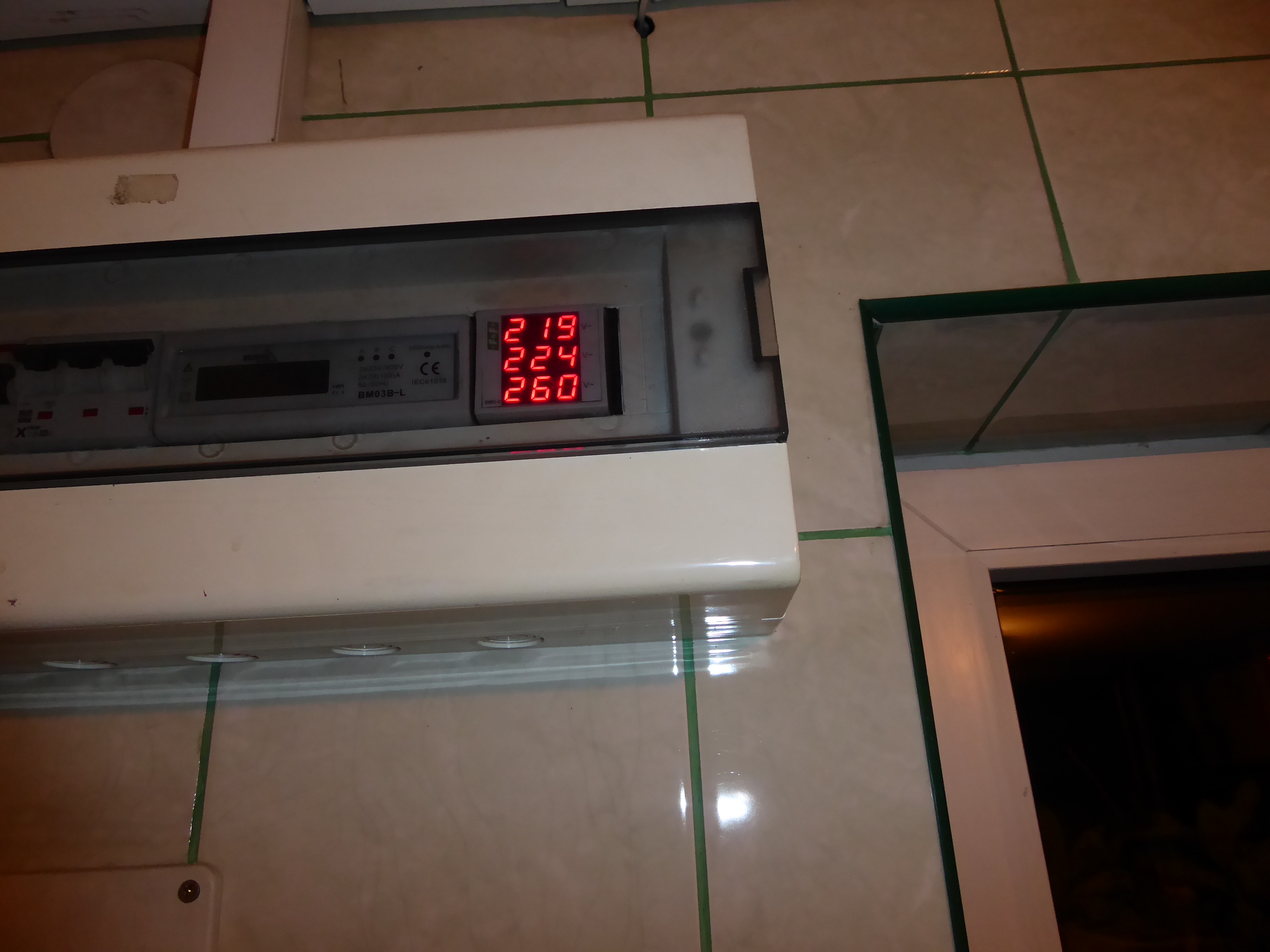

maciek95k pisze:Słyszałem o teoriach że fotowoltaika podnosi napięcie i sprzęty padały ale nie wiem na ile to prawda a na ile spiskowe teorie
nie mam fotowoltaiki , fakt jest taki że czasem jest problem z napięciem bo kopałem się raz z energetyką bo napięcie było za wysokie ale jak założyłem rejestrator i udowodniłem to zapłacili za szkody ale to długi proces żeby coś od nich dostać .Jak udowodniłem że głupieją z napięciem to jeszcze zażądali certyfikatu na ten rejestrator, a że był to już nie mieli jak się wykręcić.

Post napisał: dudziak4 » 21 kwie 2023, 13:51
Nie koniecznie musisz ty mieć, wystarczy że nie daleko ciebie ktoś będzie miał jakąś farmę i dla chęci zysku będzie dawał wyższe napięcie do sieci.
