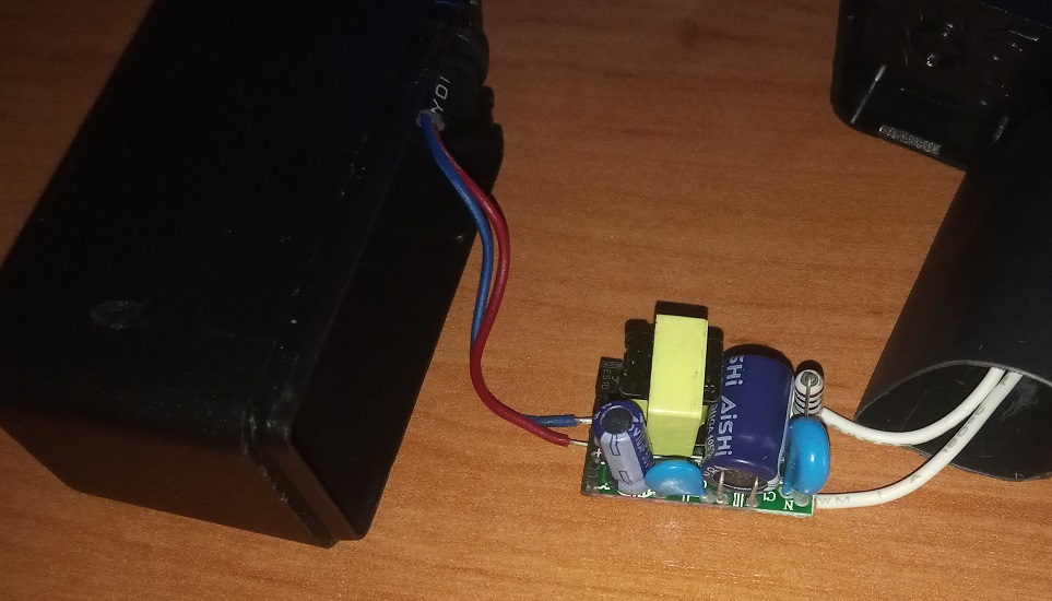

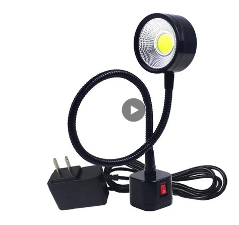

Możecie coś polecić, jakąś mała lampkę na do maszyny, najlepiej na magnes? kupiłej juz jakiś czas temu na Aliexpres, działał troszkę, chciaż się nie przemęczała, ni o się spaliła.
Swoją droga ciekawe czy da się taką naprawić?

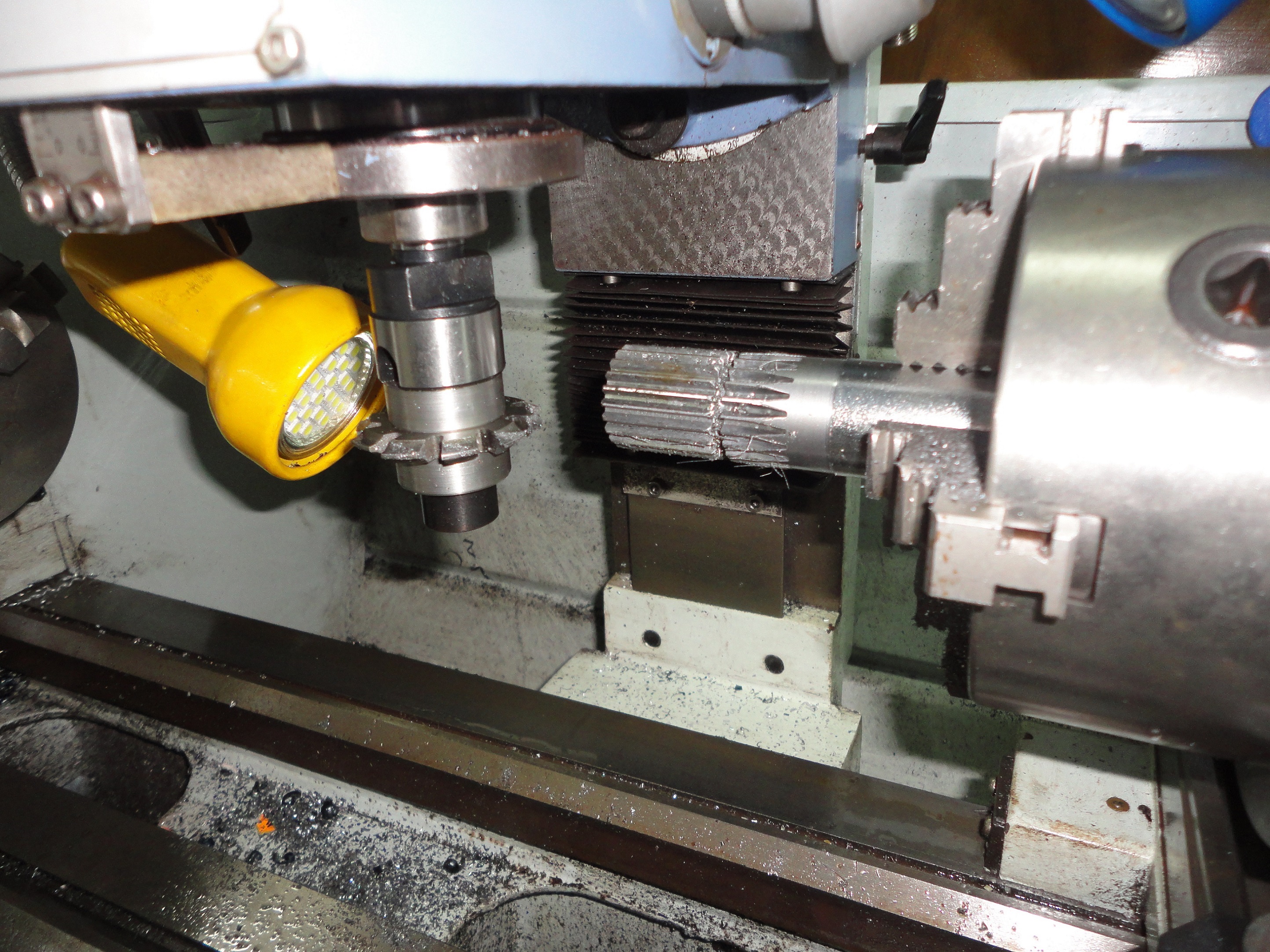

Matryce LED-owe mogą polecieć w każdej, nie ma co ładować kasy w markę...
U siebie do oświetlenia pola frezarki zastosowałem mały tani oświetlacz(taki na zewnątrz)
latarka-maszynowa-t112788.html
ObrazekObrazek

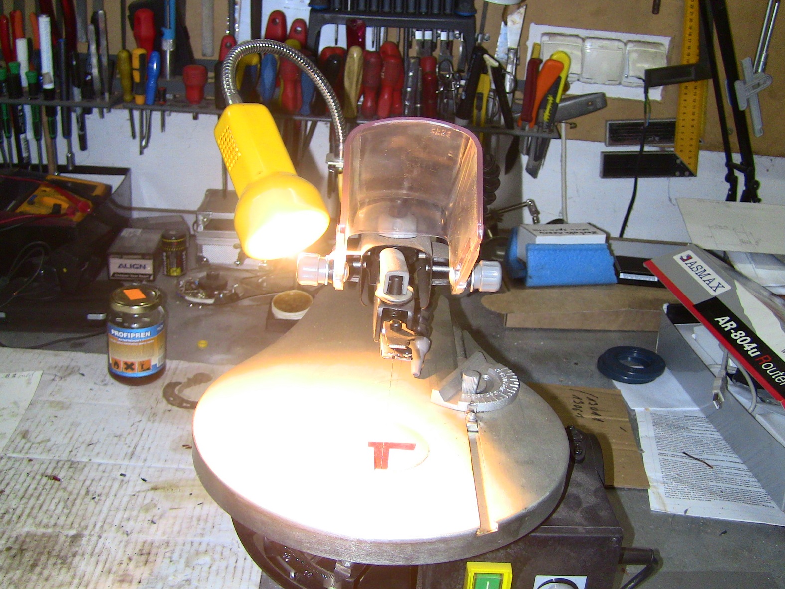

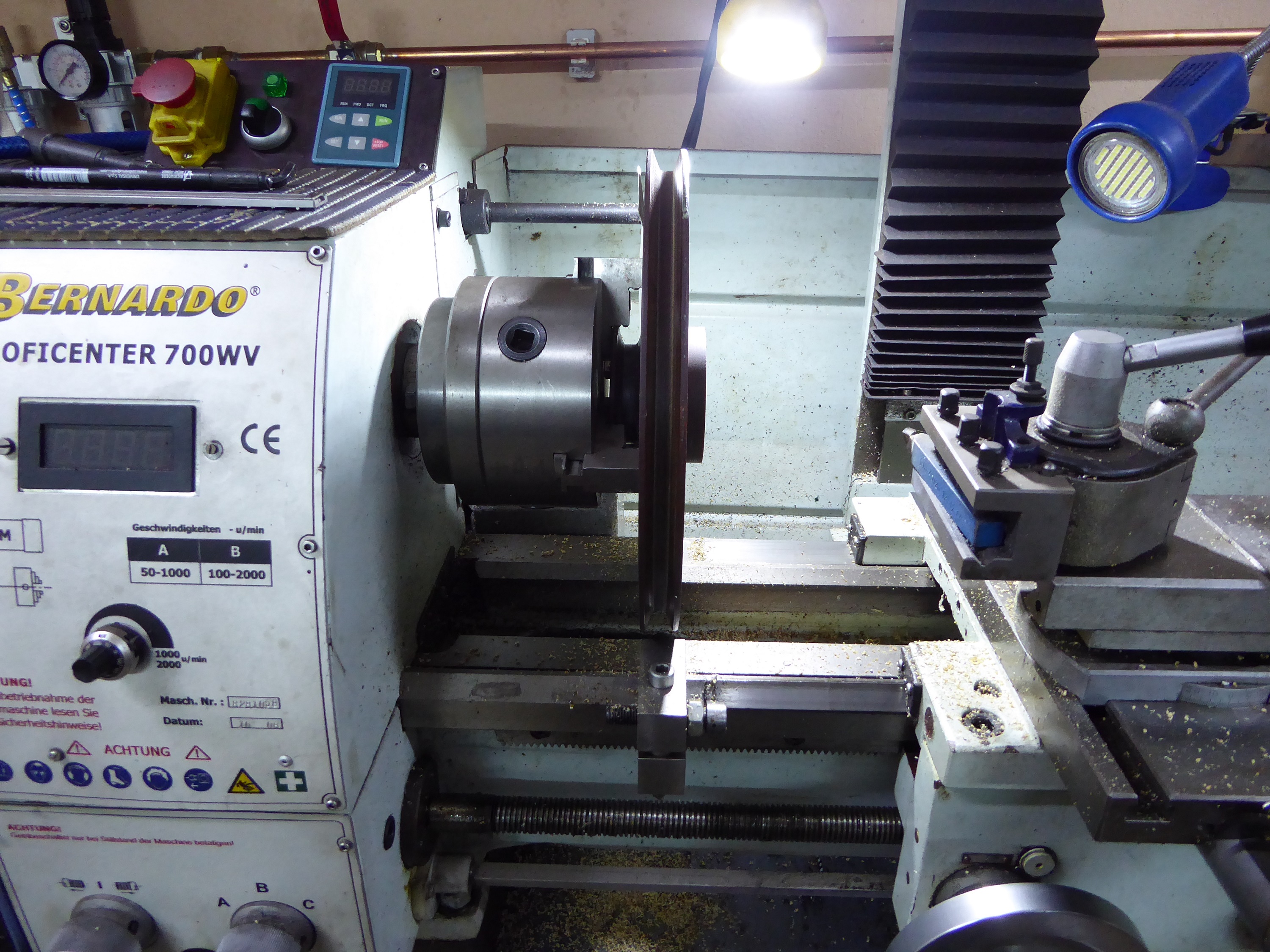

a przy innych maszynach żarówki ledowe ≥500lm/E14 (≥6W)
https://alle gro.pl/oferta/zarowka-led-e14-13w-100w-bialy-cieply-2szt-12370189605
https://led-hurt.pl/pl/p/Zarowka-LED-LE ... a-JDR/1343
https://alle gro.pl/oferta/zarowka-led-ecolight-e14-8w-3000k-13280063399
https://alle gro.pl/oferta/lampa-led-rebel-7w-e14-4000k-230v-zarowka-13619644522
Obrazek Obrazek
Oczywiście są to LED-y zasilane napięciem 220VAC ! zamiast zgodnym z BHP napięciem bezpiecznym 24VDC/AC,
tyle, że zasilane niskim napięciem mają za mało lumenów. Należy więc szczególnie starannie wykonać podłączenie, i usytuować źródło tak by nie zalać go chłodziwem, ale z mojego doświadczenia nawet lekkie opryskanie nie powoduje uszkodzenia ich oprawek które w porównaniu do źródeł żarowych lub halogenowych mają stosunkowo niską temperaturę pracy nawet przy długim świeceniu, i są wykonanych z odpornego na szok termiczny tworzywa.
Ale uważać trzeba.

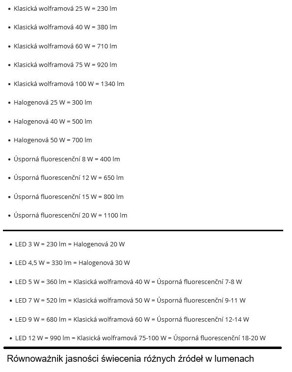

Dla ułatwienia wyboru - jasność świecenia w lumenach różnych źródeł.

Wie ktoś gdzie mógłbym kupić takie g...ko, bo to chyba tu jest problem

Post napisał: atom1477 » 10 wrz 2023, 10:10
To jest dedykowane do konkretnego LEDa.
Więc szansa na kupienie jest prawie zerowa.
