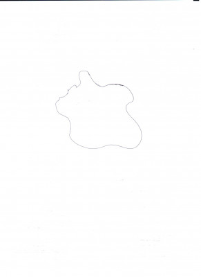

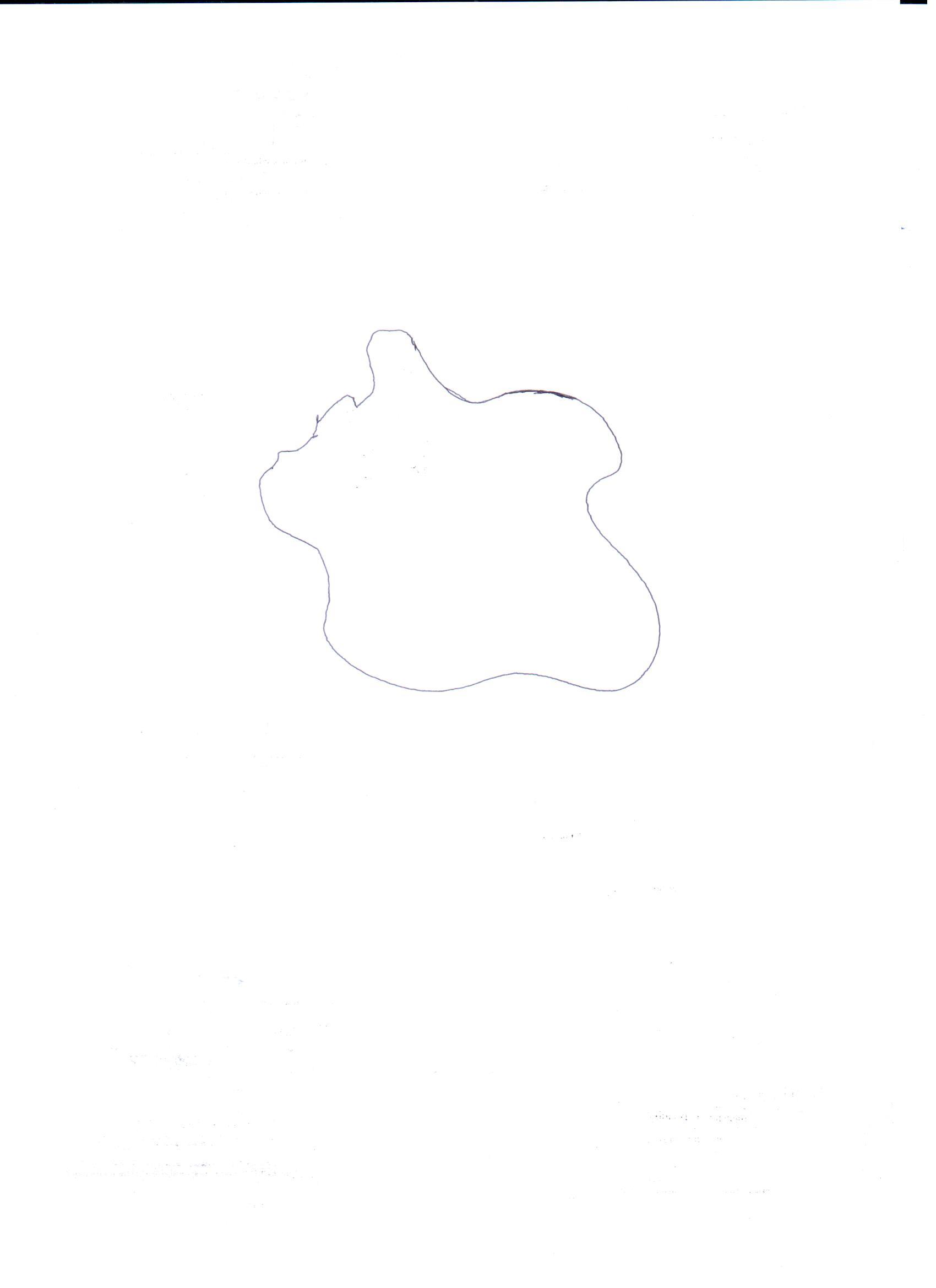

Często jestem zmuszony albo jest po prostu łatwiej odrysowywać jakiś detal długopisem na kartkę następnie skaner do jpeg. konwersja na dxf. i z tego coś stwarzam ale po długopisie zostają czasem dwie linie ,nie są gładkie, często nie połączone .. czy na to też się coś znajdzie aby było łatwiej to obrobić ...

przesyłam także element odrysowany długopisem na kartce i zeskanowany do jpeg. po konwersji do dxf zostaje tylko parę liń i kropek.

Problemem może być to, że oryginalny plik utworzony jest ze splajnów a nie odcinków lini i kół. Maszyna przetwarza to na koła i linie i po imporcie ma tysiące odcinków łukowych i kołowych lub same liniowe.
