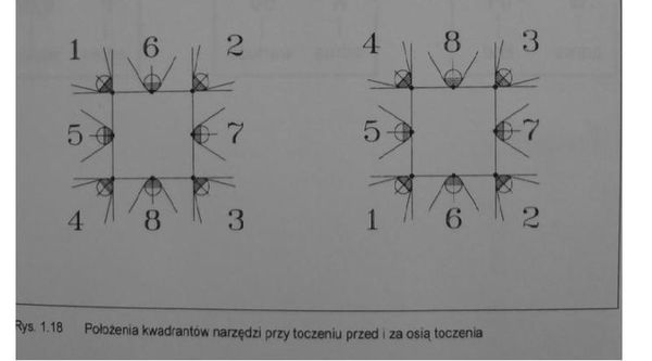

Witam. Jestem świerzym sympatykiem obróbki , mialem w swoim zyciu troche na temat obróki skrawaniem w szkole, ale nigdy nie spotkalem sie albo nie pamietam o co chodzi z kwadrantami. Patrze na te rysunki, ktore oczywiscie zalacze i nie wiem, jak mam to ugryzc. Jak mam na to patrzec. Moglby mi kto wytlumaczyc jak najprosciej. Dzieki

Te kreski których dotyka ostrze - powiedzmy nr2 to nic innego jak osie obróbki X i Z a właściwie oś przyłożenia ostrza( przecięcie tych prostych to 0)
Wynika z tego że nóż będzie aktywnie działał( skrawał) właśnie w takim położeniu. (w osi X na minus skierowane ostrze i osi Z na minus skierowane ostrze)
NAJCZĘŚCIEJ SPOTYKANE TO;
pozycja 2 dla wytaczaka
pozycja 3 planowanie
Ważne jest to przy toczeniu różnych promieni- kompensacja( G41 G42 )- maszyna musi wiedzieć jak ma zamocowane narzędzia i jak je przeliczać.
Jeśli podasz NIE ODPOWIEDNI NUMER WYJDĄ INNE ( NIEPRAWIDŁOWE) WYMIARY
dwie tabele ;bo zależy czy nóż jest za osią czy przed osią!
na niektórych tokarkach np z sin 844D PO najechaniu ( w tabeli z geometriami narzędzia) na pozycję ostrza z numerem można taką tabelkę wywołać i sobie porównać "co założyłeś " z tabelą i odpowiednią wartość wpisać

oki, dzieki, ale dla pewnosci pytanie, co do ostrzy nr.6 i 8 to one pracuja tylko na osi- Z a 5 i 7 na osi X ?

Post napisał: lex » 17 wrz 2008, 20:50
TO JEST TYLKO INFO DLA MASZYNY do przeliczania( a przecież MOŻNA np. płytką z promieniem R4.o TOCZYĆ w osi x i z) co często się robi (czy rozjeżdżać kanałek0
przy G1 nie ma znaczenia JAKI NUMER PODASZ.
