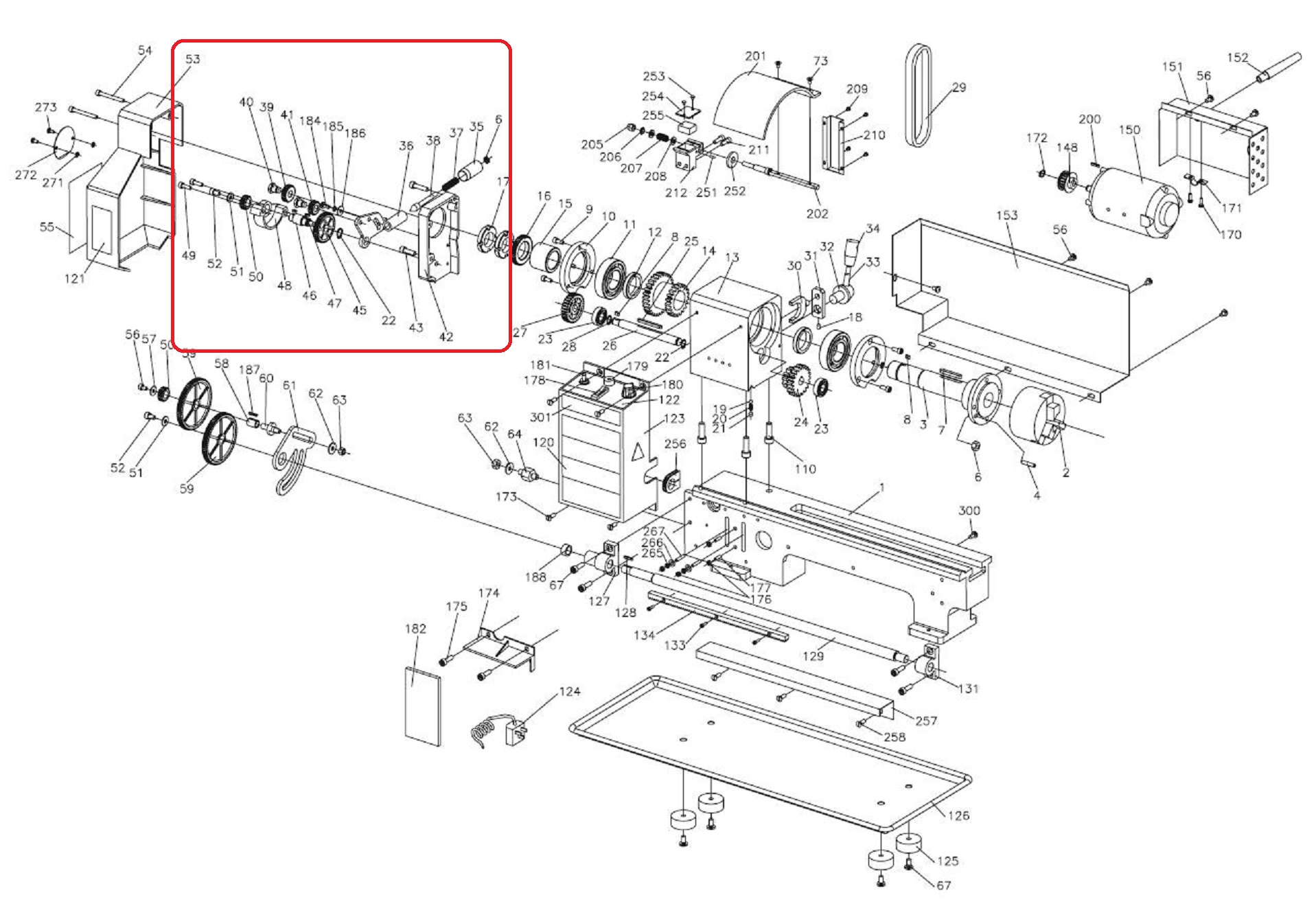

Krzysztof z Bagien pisze:gitara się rozłącza (dźwignia posuwu z tyłu przeskakuje na położenie neutralne)
rozłącza Ci się nawrotnica, powinna być zatrzaśnięta w jednym z trzech zazębień(kierunek obrotu śruby pociągowej L, N + neutrum), i bez ręcznego przestawienia nie powinna sama wyskakiwać z danego położenia pod żadnym obciążeniem i kierunkiem obrotów wrzeciona.
https://www.google.com/url?sa=t&rct=j&q ... -1O6e2h34m
https://cdn0.grizzly.com/manuals/g0765_m.pdf https://cdn0.grizzly.com/partslists/g0765_pl.pdf
- to DTR-ki od amerykańskiej wersji M-L na 110V(!) ale dokładniejsze niż te do naszych, zwłaszcza Grizzly, ale wszystkie klony mechanicznie są podobne.
Sprawdź na początek czy zatrzask trzyma jak należy, może trzeba tylko doregulować nakrętka 6 sprężynę 37 zatrzasku 38. (kliknij na obrazku prawym myszy: "Otwórz odnośnik w nowej karcie" to będziesz mógł powiększyć rysunek)
Obrazek Obrazek
Jeśli to nie to, to będziemy szukać dalej..
