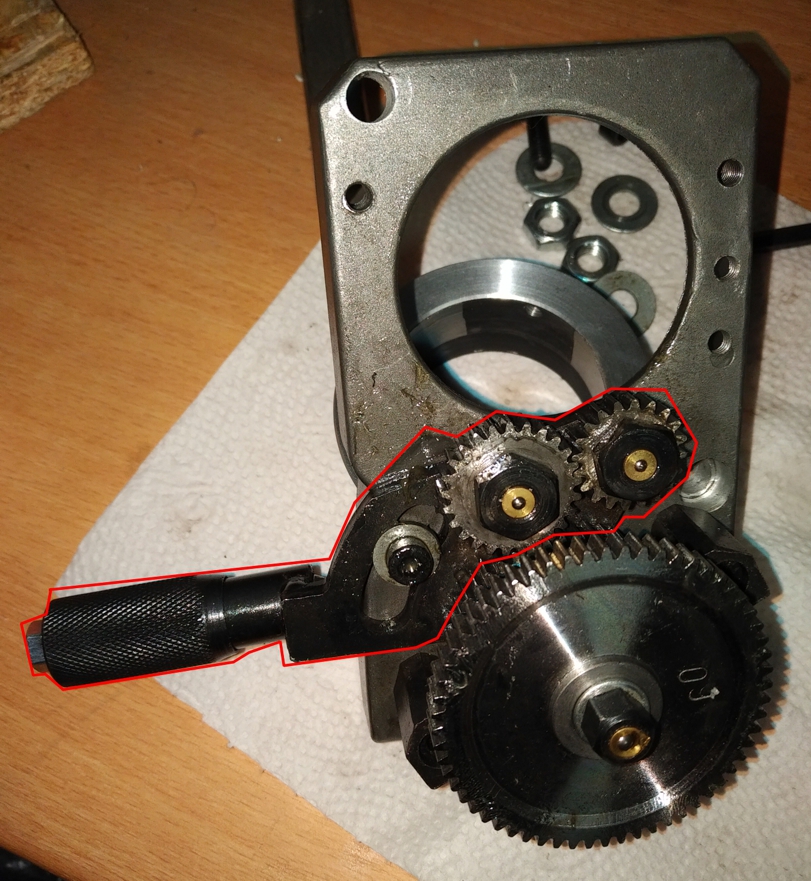

Ale założyłem sobie koła do gwintowania, tak na próbę chciałem skok 1mm - no i tu jest problem. Przy "domyślnych" kołach posuw działa jak trzeba, ale przy ustawieniu do gwintowania już nie. Po prostu jeśli zapnę nakrętkę dzieloną, to gitara się rozłącza (dźwignia posuwu z tyłu przeskakuje na położenie neutralne); generalnie w prawo (w kierunku konika) jedzie, ale w lewo już nie chce (taki to układ, że w jedną stronę dociska, a w drugą wręcz przeciwnie). W związku z tym toczenie jakiegokolwiek gwintu w ogóle nie wchodzi w grę - chyba, żebym to zrobił na jeden przejazd i do tyłu :D
Wrzeciono ma z tyłu bicie ok. 0,6mm - jak się obraca, to po prostu widać to gołym okiem - i całość się po prostu trzęsie tak, że wytrząsa przekładnię. Jak na chama przytrzymam dźwignię załączania posuwu ręką, to wtedy posuw oczywiście jest, ale drgania są takie, że nawet na wolnych obrotach sprawia to wrażenie, jakby chciało odlecieć w kosmos.

Możesz pokazać zdjęcie jak zakładasz te koła do gwintowania? A najlepiej wrzucić film na youtube?
Obawiam się że mogłeś zbyt chamsko wymienić koła zębate (plastikowe), uszkadzając ich centryczność. W taki mwypadku najlepiej kupić w Chinach zestaw kół metalowych.

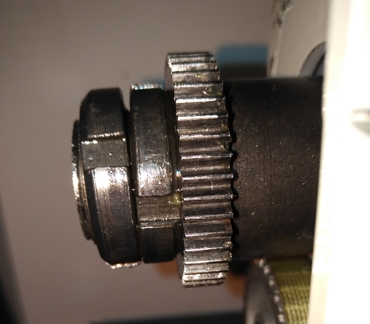

Edit: a w ogóle to teraz się jeszcze przyjrzałem i widzę, że jedna nakrętka tam z tyłu na wrzecionie jest krzywo:
Chciałem to odkręcić, ale się teraz boję, że jeszcze coś ukręcę jak zacznę ruszać :)

Ciekawy jestem czy to Ty czy chińczyk tak wkręcił tą nakrętkę ? :D
Ta przekładnia do gwintowania to jest kpina. Też się nieźle nagłówkowałem jak ją ustawić. Dlatego chciałem zdjęcie gdzie konkretnie leży problem. Bo jeśli to tylne koła zębate się rozłączają. To raczej źle coś poskładałeś. Zmiana tych kół zajmuje tyle czasu że tylko raz na próbę odważyłem się gwintować :D

Nie no, ja tych nakrętek nie ruszałem w ogóle jeszcze, zachciało mi się je odkręcić i zorientowałem się, że jest krzywo.
Rozłącza się ta taka nawrotnica czy jak to nazwać, o to (tu akurat całość zdjęta z maszynki, bo mierzyłem bicie wrzeciona z tyłu - ale wiadomo o co chodzi):
Koła, które założyłem siedzą jak bóg przykazał i tam niżej nic się nie rozłazi.

Tak patrząc na krzywe nakrętki - to koło zębate jakoś tak " źle" wygląda.
Jak by nieco zjechane.
